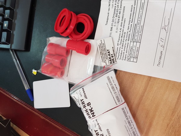

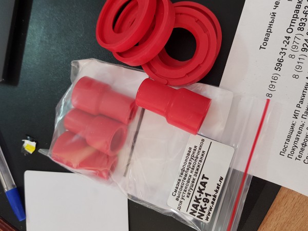

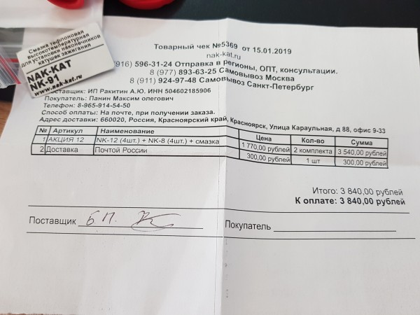

День добрый форумчане, по совету Валерия (спасибо ему огромное) приобрел наконечники катушек зажигания и пыльники катушек зажигания Nak-Kat.
Пока не устанавливал, но качество отменное резины. Стоимость комплекта 3540 руб.
Отправили в день оплаты, отписались по рекомендациям"
Желательно:
- Замену наконечников проводить одновременно с заменой свечей.
- (ВАЖНО!!!)Для более надёжного крепления наконечника, НЕОБХОДИМО подклеить его к катушке силиконовым клеем-герметиком (продаётся в любом автомагазине). (Актуально для наконечников. Трубки подклеивать не надо. )
http://nak-kat.ru/news/replacement-tips
- (ВАЖНО!!!) Перед установкой, нанести на внутреннюю поверхность наконечника или на внешнюю поверхность свечи, включая высоковольтный контакт, тефлоновую смазку http://nak-kat.ru/news/Zachem-nuzhna-smazka
- После замены наконечников сбросить коррекцию ошибок двигателя путём отключения аккумулятора на 5 минут."
После установки отпишусь.

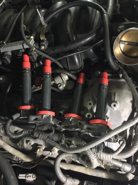

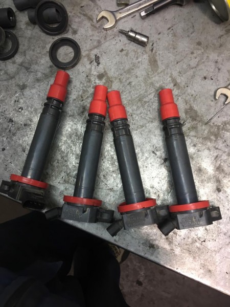

все установлено, действительно шикарное качество, Валерий, еще раз огромное спасибо!
- Сообщения: 9073
Re: Наконечники для катушек зажигания
Ну дак я плохого не посоветую.
Советую только то что лично опробовано с положительным результатом.
Ни каких домыслов и измышлений, чистые факты.
Поздравляю, ты сделал правильный выбор.
Кстати некоторые жалуются на повышенный расход топлива и не понимают что всему виной 1000 причин одной из которых могут быть периодические незначительные или не полные пропуски зажигания. А виной этим пропускам обычные тойотовские колпачки с микротрещинами.
