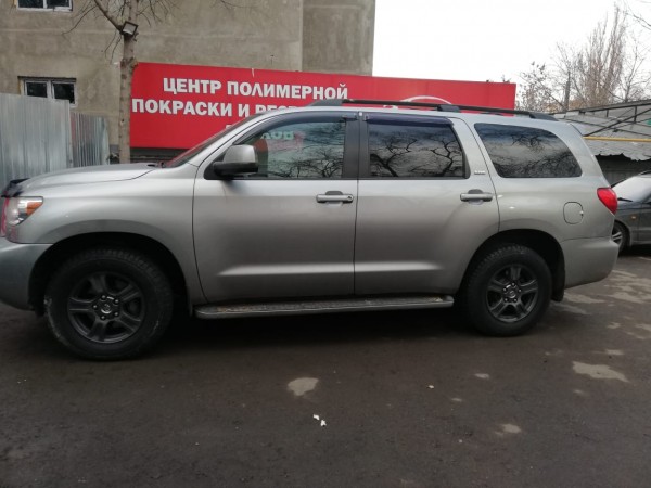

Небольшой апдейт. Сегодня переобулся в 18 колеса с 65 профилем АТ резины.
Разница если честно, совсем небольшая. Процентов на 10 машина стала мягче. Но в целом, все равно жесткая.
Может быть дело в верхних опорах? :sad:
