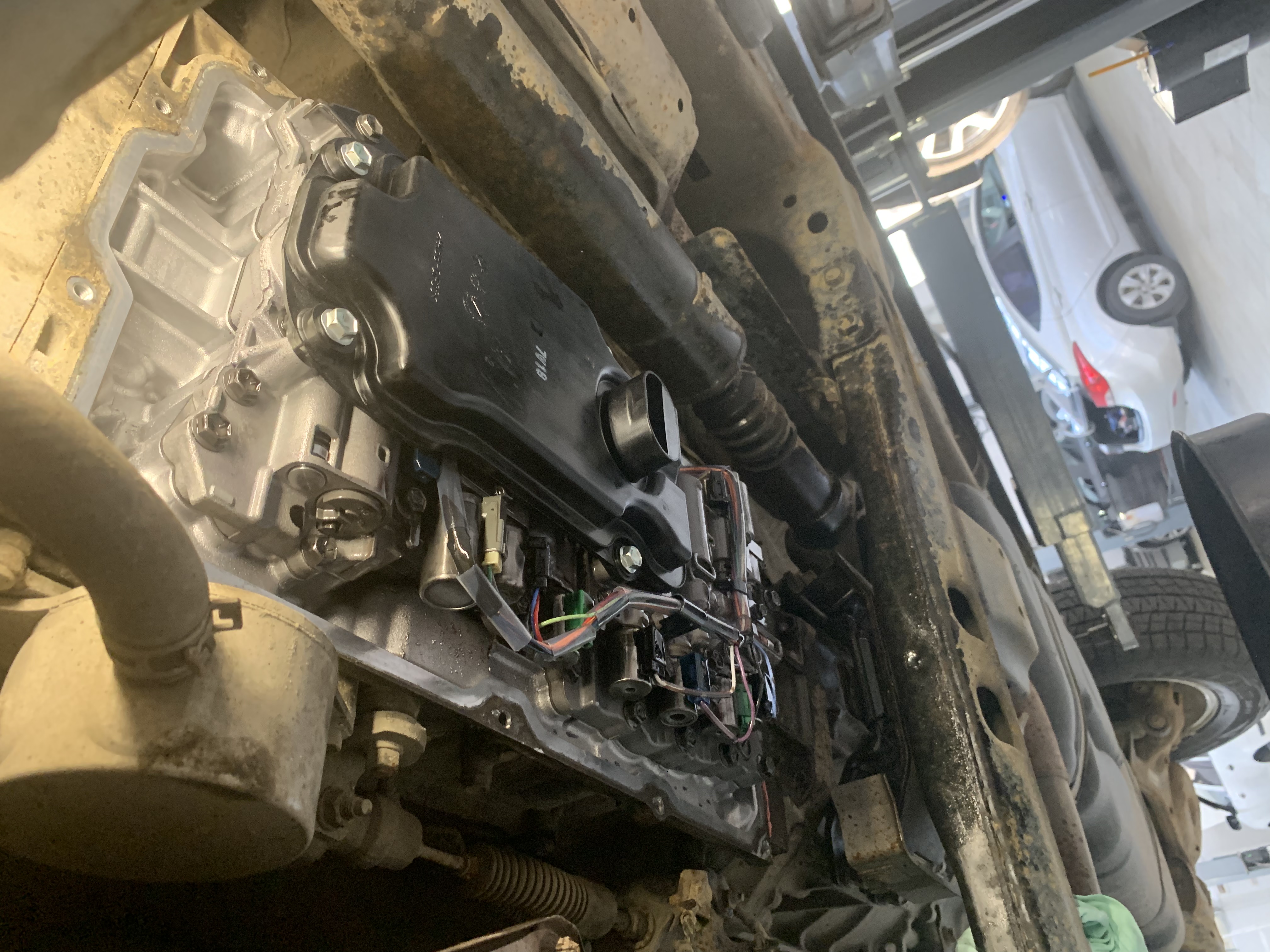

Высверлили нарезали резьбу. Меняем!
Отправлено спустя 54 секунды:
Вид снизу
Отправлено спустя 3 минуты 40 секунд:
Почему такое масло? При полной замене масла на этом сто, условием полной гарантии идеальной работы акпп после замены было то, что масло ихнее.

Странно. По мануалу нам прописано в коробку именно ATF WS.
С Победой сломанных болтов от души поздравляю.

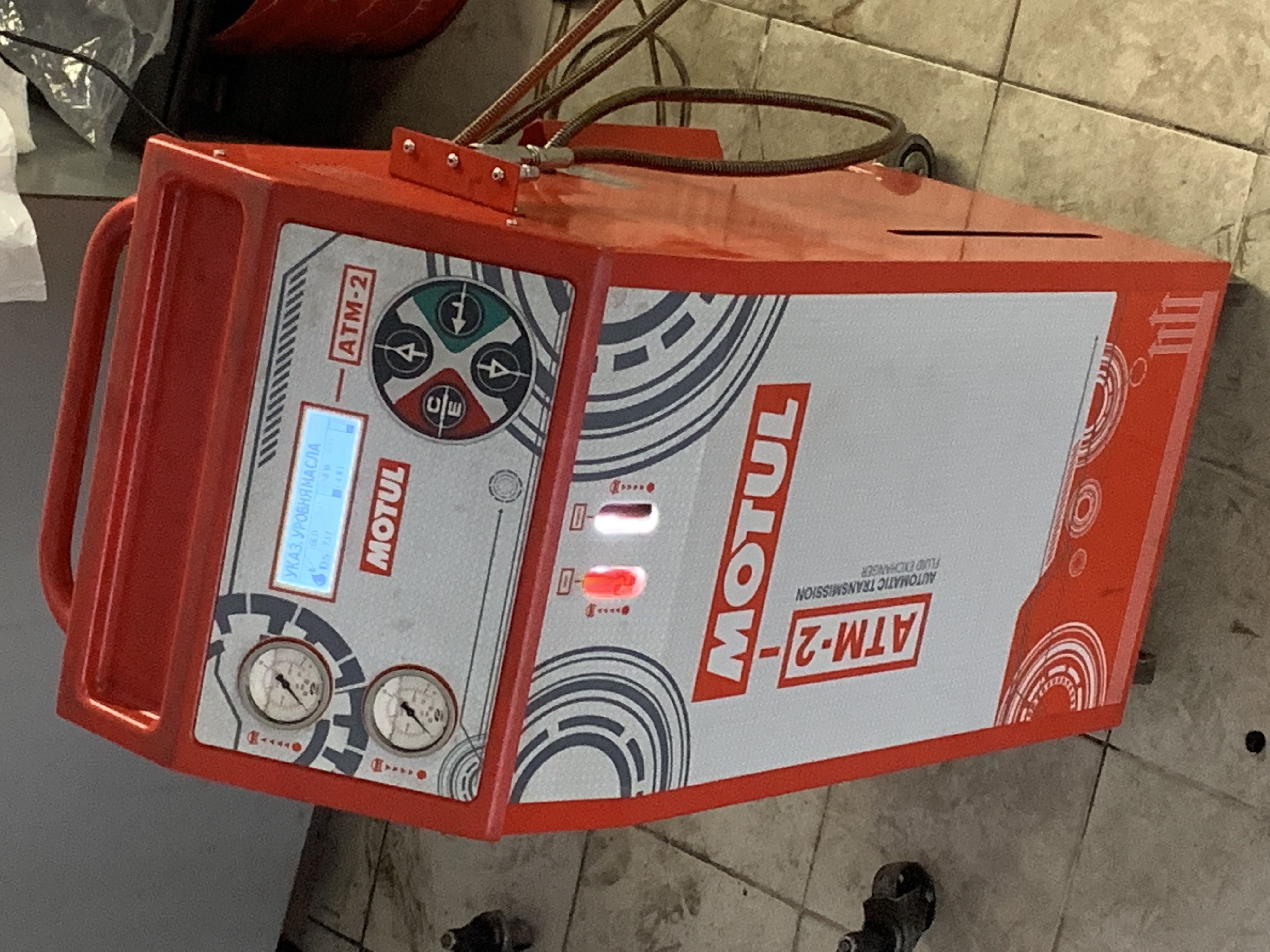

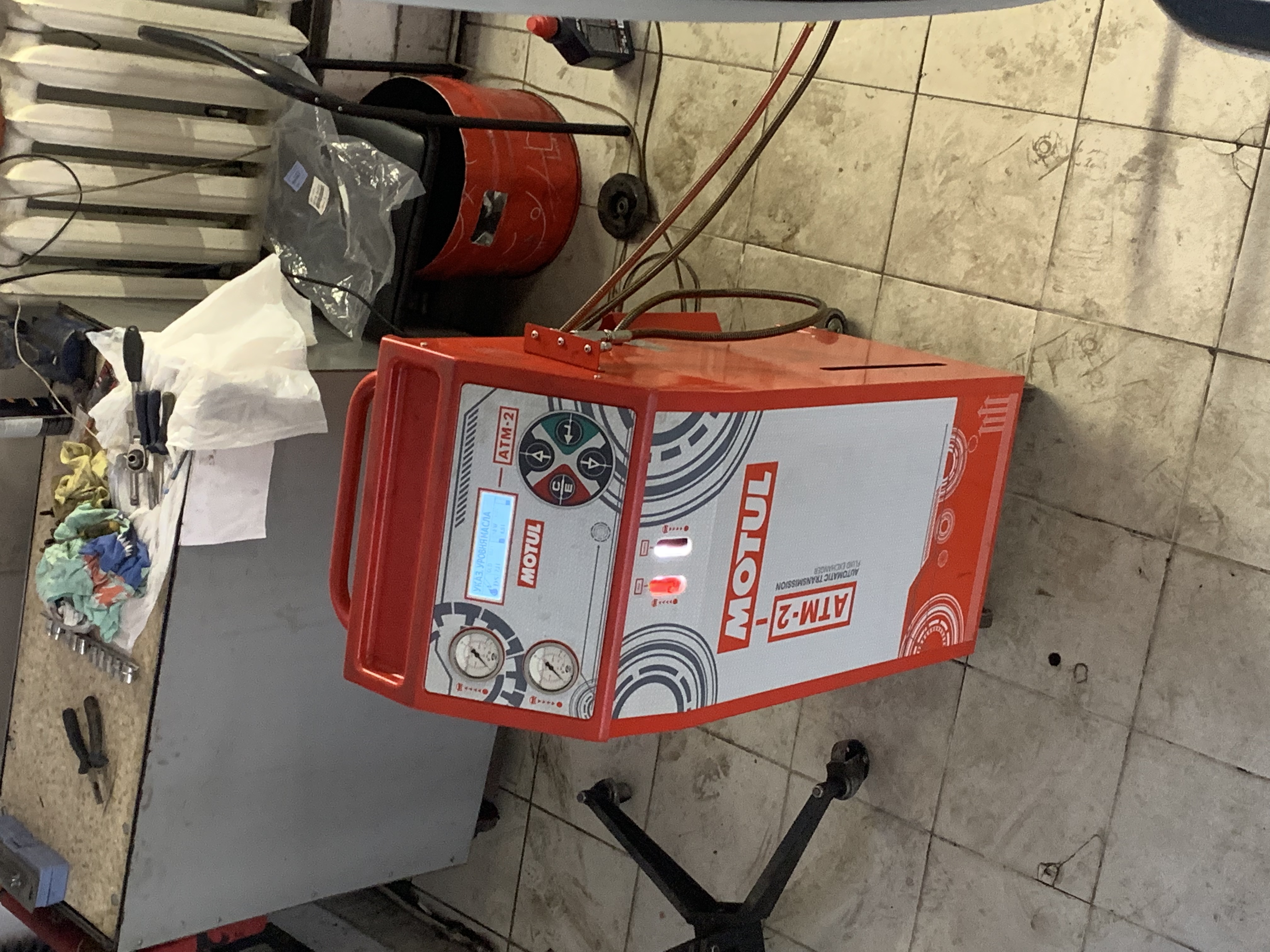

Аппарат
Замена масла в АКПП
Сообщение wallboss » 20 мар 2019 18:17
Да. Мне подобным промывали.
Они все похожи как блезницы.
Отправлено спустя 7 минут 26 секунд:
Почитал сравнение и про ATF VI - рекомендуют заливать в поюзаные коробки.
Полный аналог ATF WS но с большей вязкостью.
Теперь понятно почему настояли на этом масле. 10 лет без замены, по этому и ATF VI.
Отправлено спустя 24 минуты 15 секунд:
Разговаривал с Пешей (Мозголом), сказал что они льют Dextron VI это тоже самое что и ATF VI во все коробки тойоты - Лексусы, крузеры и все работает нормально.
