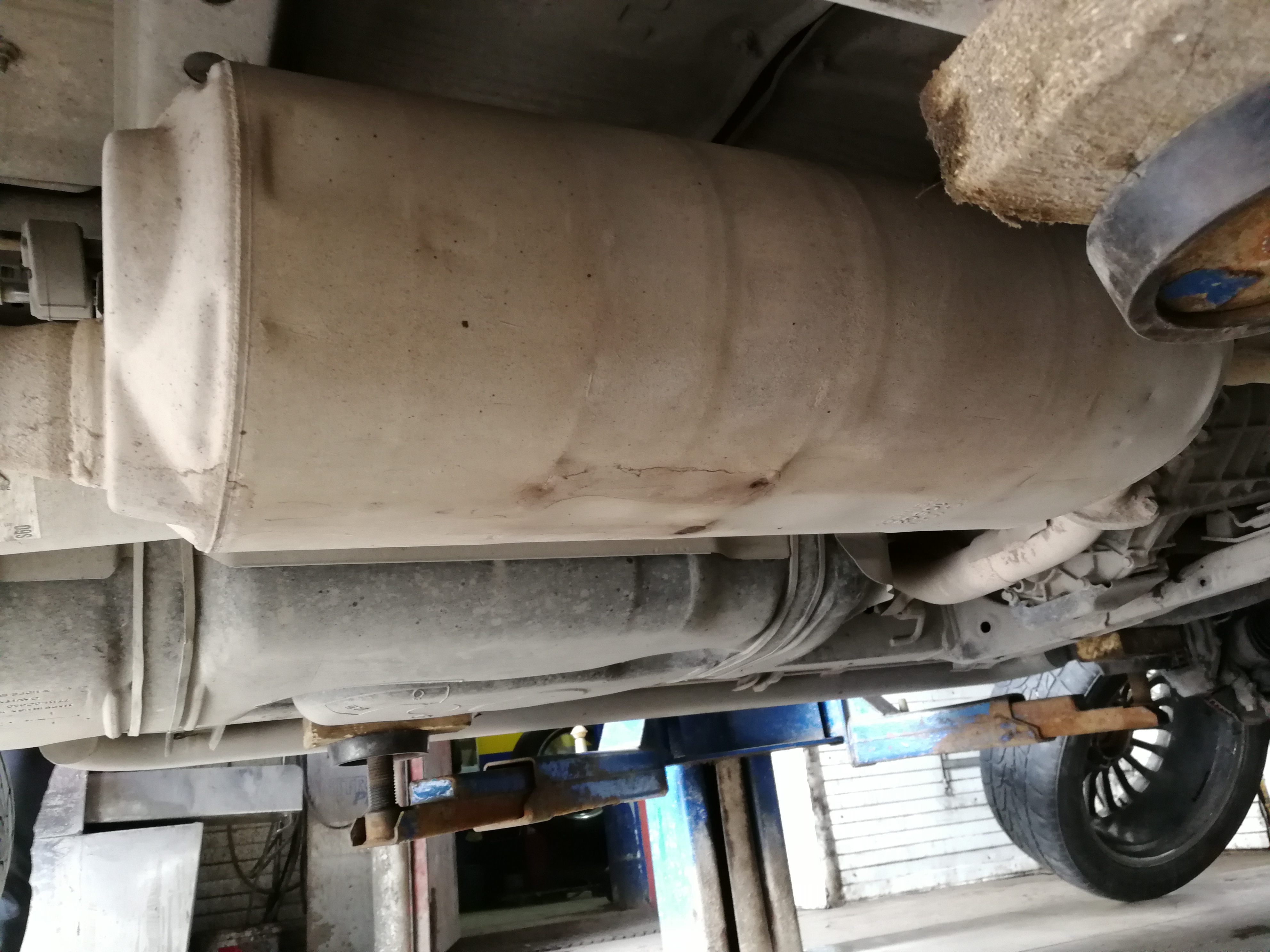

Добрый день. Куплю глушитель большую бочку 174200s040. Секаоя 2008 год.
Если знаете разборы проверенные буду признателен. С тундры же бочка большая тоже подойдет?

Скорее всего дырки сделаны умышленно для дренажа конденсата.
Я бы на твоём месте озадачился не заменой а ремонтом. Можно наварить аргоном лист тонкого метала на глушак и в нем оставить маленькое отверстие под дренаж(маленькое чтобы не шумело). Потому как судя по фото в общем глушитель выглядит у тебя вполне здоровым(трещины это результат замерзшего конденсата-порвало немного. После этого и сделаны видимо были отверстия), за исключением пару квадратных дециметров.
Думаю походит ещё весьма продолжительное время при выполнении качественного ремонта.
Ну а если хочется кардинальных мер то на eBay есть множество предложений глушителей из нержавейки для нашей машины, как дорогих(брендовых) так и бюджетных, обыкновенных.
Надеюсь я помог понять проблему.
P.s. Меня больше почему то напрягает вот это место

Спасибо. Да нашел в Белгороде ребят, ставят вместо старого глушителя новый из нержавейки:) А на разборках предложили за 10к. Валерий размытое на фото, это брусок для подставки.

Оживлю тему. Тож ищу нужна в хорошем состоянии т.к. родная в принципе работает но появился неприятный дребезг при оборотах более 4000.

это скорее всего не сама бочка, а экран между ней и кузовом. у меня так же дребезжало, но все решилось сваркой и умелыми руками сарщика.sawared писал(а):Оживлю тему. Тож ищу нужна в хорошем состоянии т.к. родная в принципе работает но появился неприятный дребезг при оборотах более 4000.

ООО блин спасибо. Залезу посмотрю на яме.
