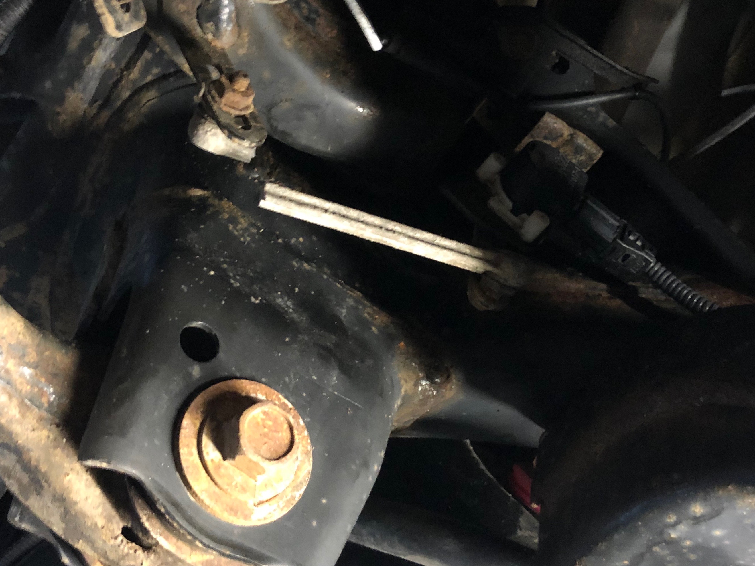

yurash писал(а):
05 апр 2019 13:52
Сегодня на ходу упала пневма, пришлось скакать как на коне до дома.
Хочу попытаться диагностировать самостоятельно, чинить не собираюсь, но и ждать неделю прием у дилеров - нервно и долго.
Посоветуйте плиз последовательность диагностики, которую можно провести самому в гаражных условиях. Инструменты: домкрат, тестер)
1. При включении двигателя насос не запускается
2. Предохранитель целый
3. Тяги предварительно целые, но машину еще не вывешивал
4. Напряжение на датчиках не мерял, но могу если это даст какуюто инфо
Насос и не включится он находится в аварийном режиме чтобы не сгореть.
Если как на коне то сдох-перетерся балон.
Замена на новые.
Купить лучше либо в москве если адекватная цена до 22000 за штуку , либо арабы по адеквату 17000
https://burjauto.com/buy/4808034020
https://burjauto.com/buy/4809034010
не благодари
yurash
Сообщения: 26
Зарегистрирован: 22 сен 2016 23:27
Мой город: Erlangen
Благодарил (а): 1 раз
SOS!!! Упала пневма!!!
Сообщение yurash » 06 апр 2019 23:15
Вскрытие показало: перелом левой тяжки. Т.е отделался практически легким испугом.
Я так понимаю 48906-34020
