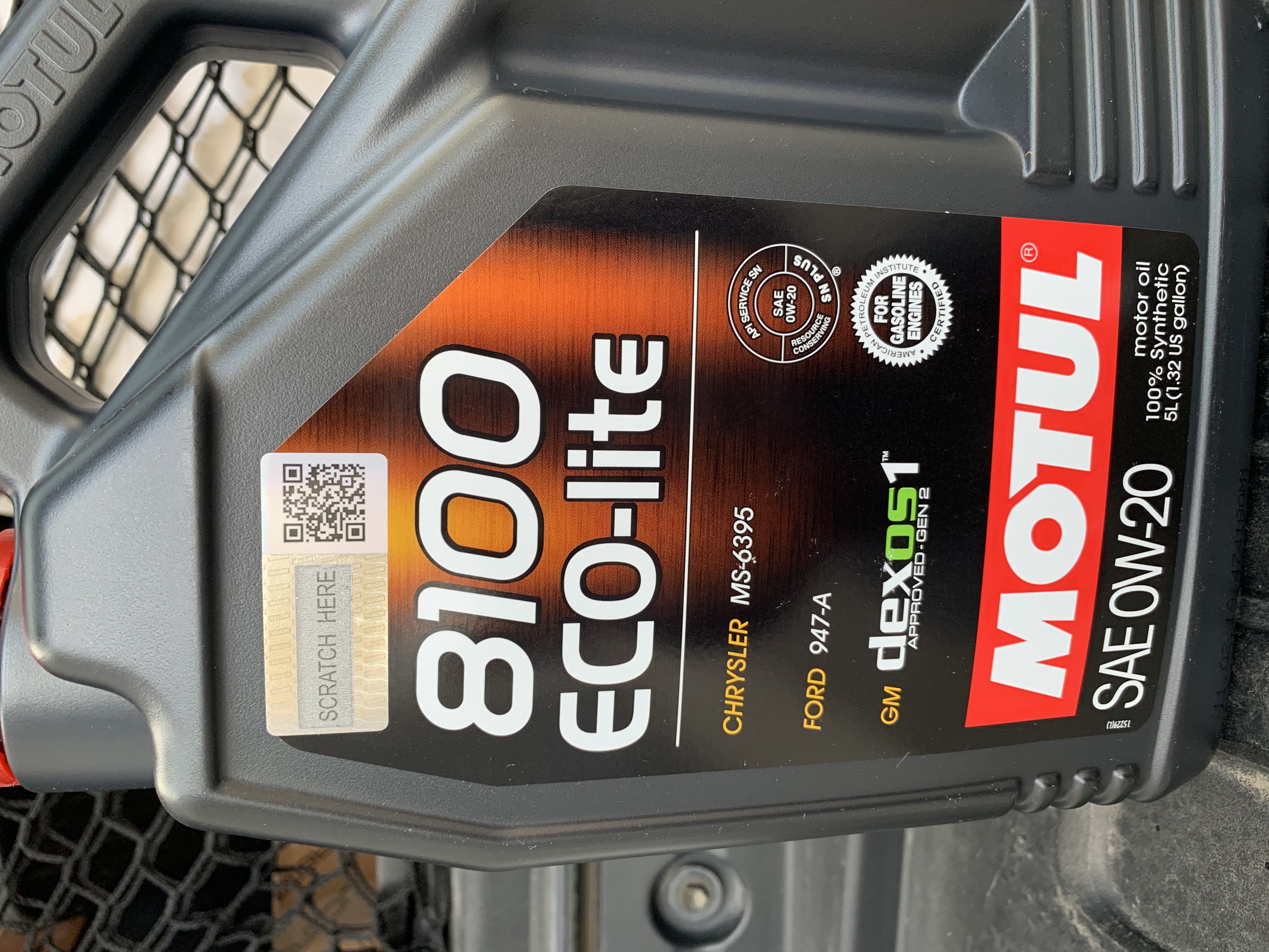

Хочу попробывать мотюль 5w20. До этого три года езжу на мотюль 0w20. Что посоветуете?
А какова причина запроса ???? Что нулёвка подъедается или в чем причина ????
Если все нормально то не вижу причин для перехода на пятерку.
Вообще по американскому мануалу пятерка рекомендуется если вы своей машиной часто таскаете тяжелые катера, т.е. машину используете в качестве тягача.
А так. Зачем ?????

А мотюль 0W20 последних лет стал подъедаться, перешел на шелл хеликс ультра. Тоже немного подъедает.

Перечитал ещё раз ветку. Ещё останусь на мотюль 0w20. Тщательно проверю угар. Если от верхней метки за 10000 км не опустится до нижней, значит нормально. Если больше, перейду на мобил или шел.

Угар наблюдается в основном по трассе на высоких оборотах, на разных маслах по разному. Последний раз когда ушёл с Мотюля он угорел за 3000км на 600 гр.(пол уровня) это уже я вам скажу перебор. Mobil 1 ESP X2 тоже подгорает но поменьше. Вообще мне сдаётся что сейчас большинство масел склонно к этому. Кстати угар это с другой стороны хорошо. Масло выгорает вместе с попадающим в него топливом, тем самым не разжижается и не меняет вязкости. Нужно только следить за уровнем.
