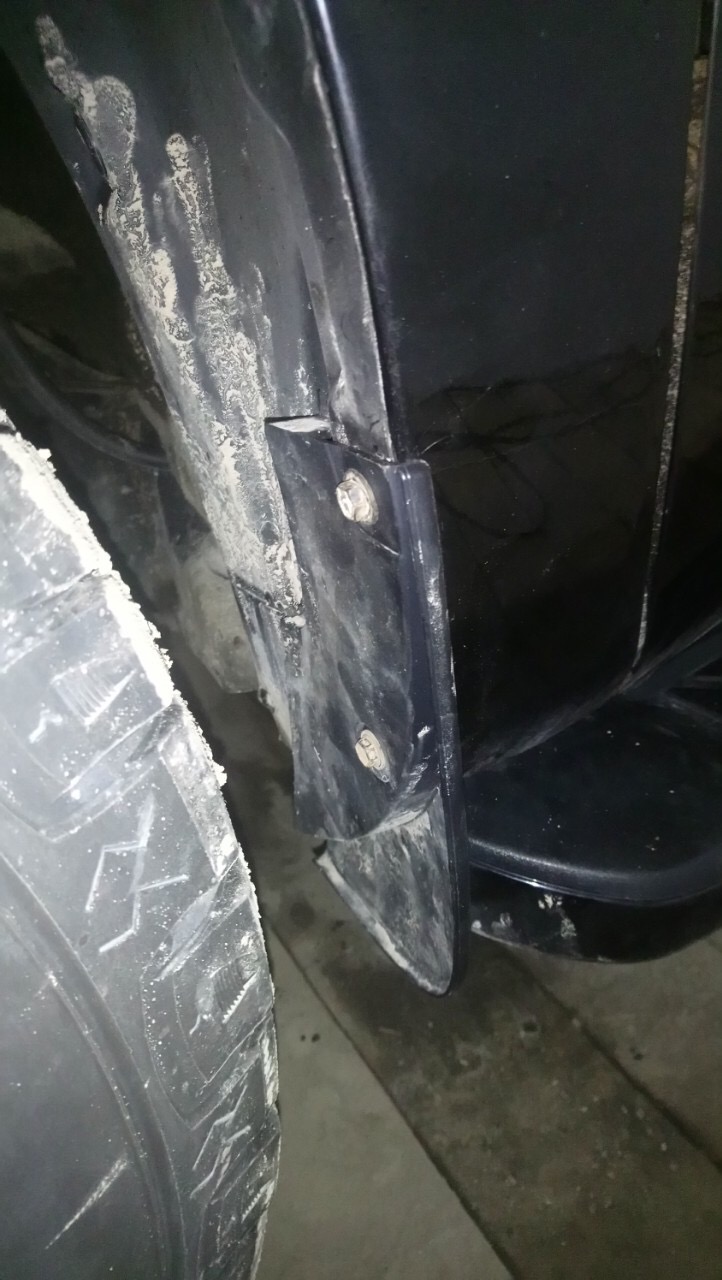

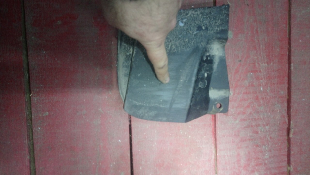

65-я резина и 12-й вылет дисков дали трение переднего колёса при полном вывороте о передний брызговик(под бампером) и задний о внутреннюю выступающую часть. Рассматривал выполнение легкого лифта путём замены пружин и амортизаторов.
Спасибо Олегу Котову, подсказал как решить проблему за 15 минут и ноль рублей.
Оказывается они так на Тундрах с большими колёсами делают.
Снял брызговик и отрезал внутреннюю часть(так и не понял нафига она вообще нужна)
Тёрло вот здесь
Поставил брызговик на место на три штатных болта, два с краю и один снизу
Так же снял фартучки под бампером об них тоже тёрло при полном повороте
Все. Ни чего не трет. Все дёшево и сердито.
Спасибо огромное Олегу Котову из X-Line за подсказку.
