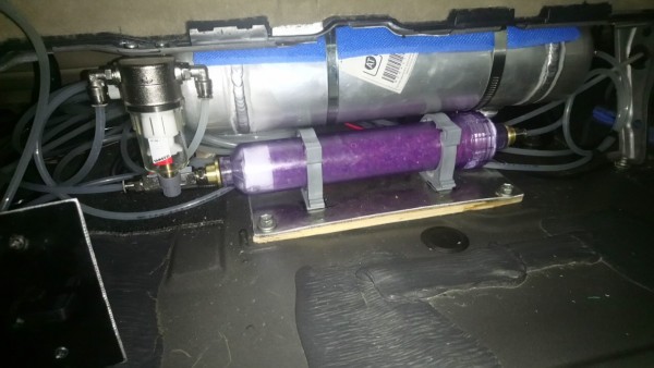

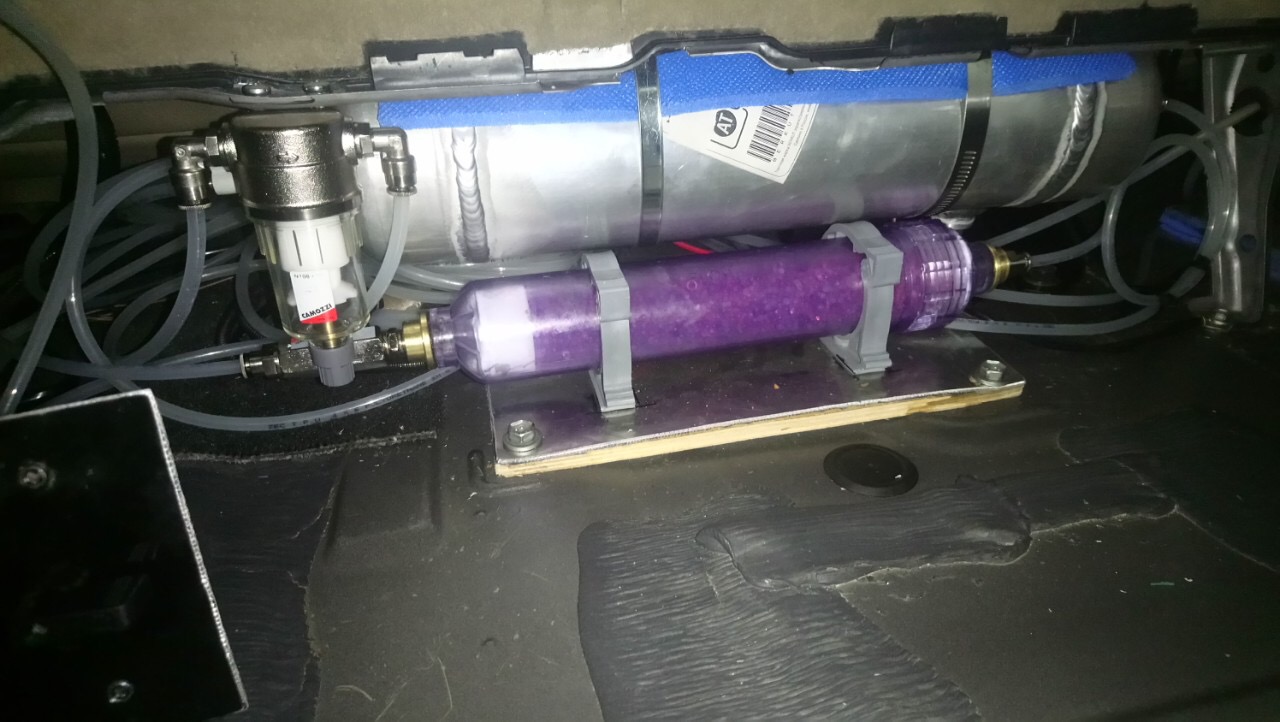

Случайно попалось простое, дешёвое и интересное решение проблемы.
Поставить один после компрессора на входе в ресивер, другой после ресивера и механического регулятора на входе в магистраль пневмоподвески и можно себя чувствовать сухо и комфортно :good: :good: :good:

Сообщение Yetti » 11 ноя 2018 01:24
Отличный вариант! И видно сразу есть вода или нет.

Сообщение Yetti » 11 ноя 2018 10:09
Не, это не вариант! Ненужная возьня и качестыо силикогеля не то - надо просеивать, иначе все забьется да и цвет от влаги не меняется. Тогда уж лучше кошачий наполнитель. :biggrin:

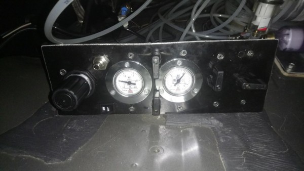

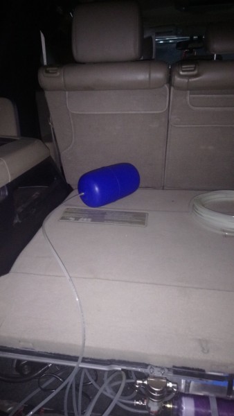

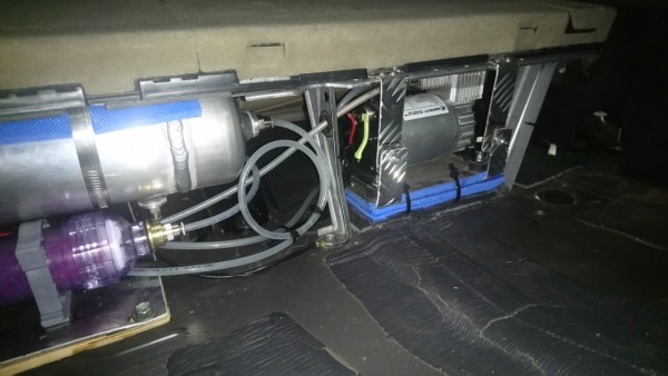

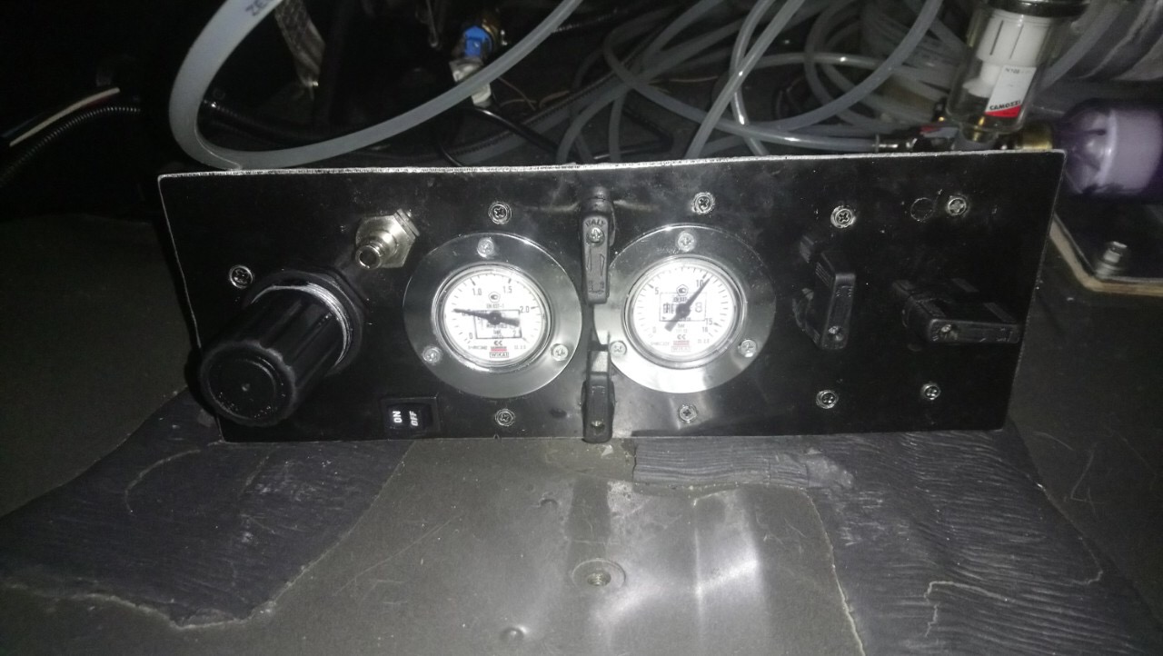

Неделю назад приступил к опрессовке системы и на сегодняшний день после устранения множества утечек(без этого ни как) стабильно держится давление 10 кг в ресивере и стабильно держится установленное давление в одном баллоне подцепленном для опрессовки.
На сегодняшний день осталось запихать баллоны в пружины и установить панель на стенку корыта(жду на неделе должен прийти фен для пайки, корыто потрескалось нужно запаять)
В данный момент все выглядит вот так(процесс испытаний, опрессовки и настройки автоматики).
Когда все доделаю и опробую на натурных испытаниях выложу полный отчёт со схемами пневматическими, электрическими(все собственной разработки) и ощущениями от эффекта.
