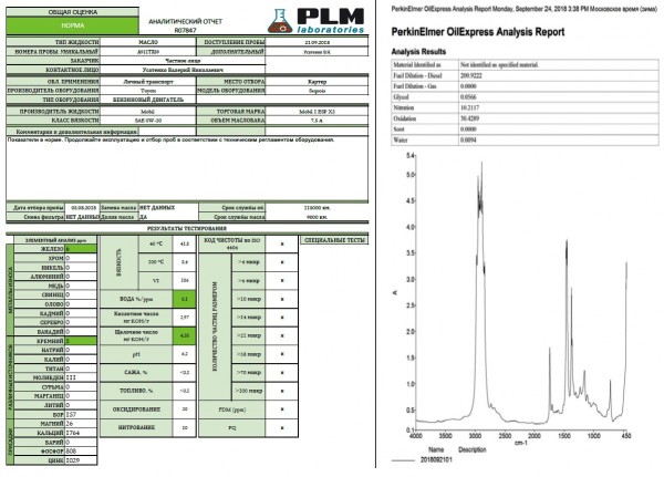

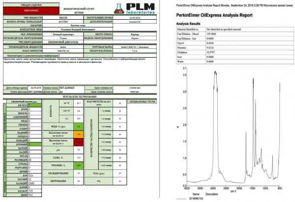

Как вы помните сомнение в её эффективности возникли после сравнения сделанных мною анализов отработки масла Mobil 1 ESP X2 + Motorkote c анализом того же чистого масла после одинаковых пробегов 9 000 км.

Отработка Mobil 1 ESP X2 в чистом виде
Отработка Mobil 1 ESP X2 + Motorkote

Что мы видим. Результат точь в точь как у меня. Износ двигателя присадка не уменьшила, даже увеличила ибо помимо метала в масле появилась медь. И что самое противное, так же как и у меня присадка убила щелочной(защитный показатель). Кто не знает, щелочной показатель в масле закладывается такой чтобы его хватало на весь срок службы масла (5000-10000км) дабы нейтрализовать кислоту образующуюся в результате горения(реакции окисления как все знают из курса химии). Кислота разрушает металл, в особенности алюминий.
Как мы видим в первой(чистой) пробе щелочной баланс к 9000км в норме.
Во второй пробе с моторкотом он в красной, опасной зоне.
