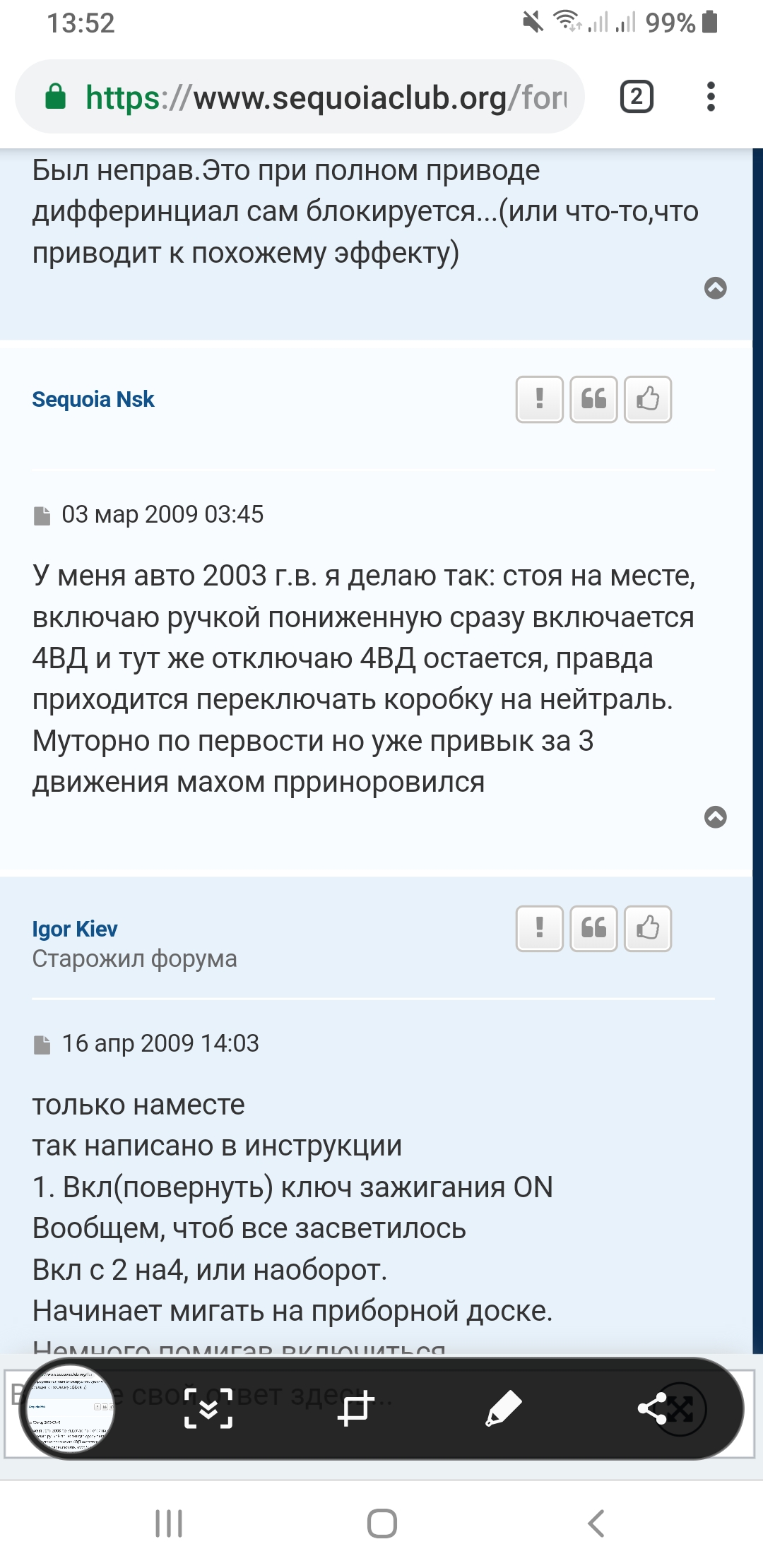

Получается,как тут...

Так это про первую Ёлку речь идет

Так вот и прикол,что у меня так работает
