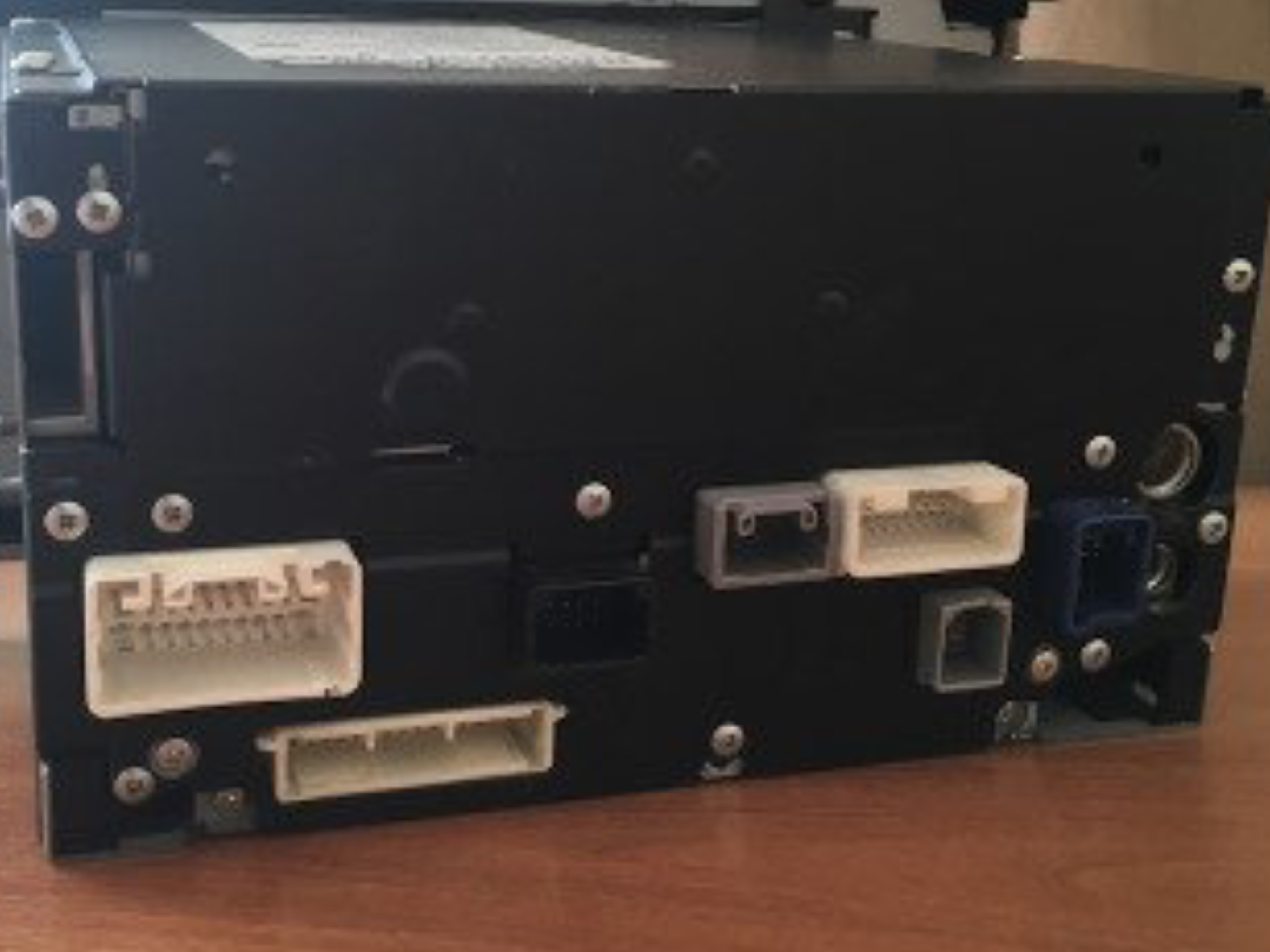

Возник вопрос: а подойдёт ли голова с родным диском с машины 2008 года ( Limited ) на Platinum 2012 года? Ведь получается, что противоречия между башкой и диском не происходит. На глаз, разъёмы одинаковые ( могу ошибаться,- сужу по фоткам ), на панели отличаются входы, что под резиновой крышечкой ( на 08 г. только AUX, на 12 г. совместно USB/AUX ). Моя башка почила безвозвратно,- есть в продаже, обозначенная выше 2008 года, посоветуйте брать или не пойдёт вообще. Оговорюсь сразу, что переходить на альтернативные варианты мультимедиа не планирую, навигация на Г/У не нужна, USB желательно, но не обязательно. Кто подскажет, возможна ли подобная замена, что будет/не будет работать при этом? Спасибо, с уважением, Сергей.

С разъёмами не всё просто, на 08 году не хватает трёх фишек, не знаю за что они отвечают ( один, видимо, за USB ).
Первая 08 год, вторая 11 год. Будет ли работать в усечённом варианте, с потерей каких-то функций?
Подойдёт ли Г/У с Лимиты 2008 на Платину 2012?
Сообщение wallboss » 21 июл 2019 09:03
Думаю что да.
А что мешает проверить и если все устраивает отдать деньги, если же нет вернуть товар.

Сообщение kostiksimb » 21 июл 2019 12:01
Вроде не подходит , если память не изменяет

Есть не плохой вариант узнать.
Пошаговая инструкция:
1) зарегестрироваться и купить минимальную лицензию(неделя по моему 450р) на сайте
http://motordata.net/ru. Там есть все схемы вплоть до распиновки разъёмов которые можно узнать по VIN авто.
2) вбиваешь свой ВИН 2008 года смотришь схему подключения ГУ, скринишь ее вместе с распиновкой разъёмов;
3) просишь у кого нибудь из форумчан ВИН 2011 года (у Юры Yetti авто 2011 года). Вбиваешь смотришь схему и распиновку разъёмов;
4) Сравниваешь;
5) Делаешь выводы.
По моему лучшего варианта не найти.
