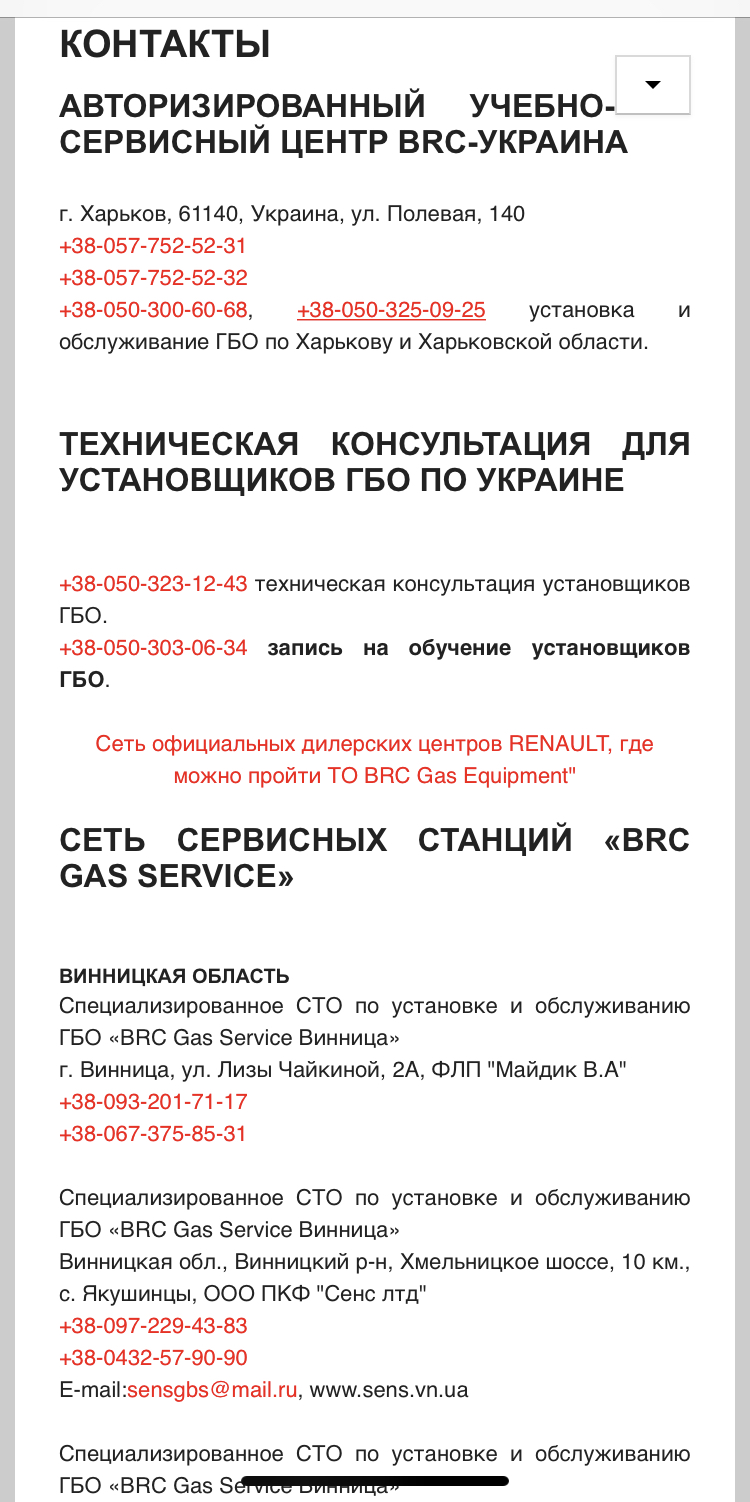

Разговаривал с техдиректором брс, ставят на все инфтнити, Лексусы и тойоты с большим объёмом один редуктор.
Прочитал мне длинную лекцию почему редуктор на 280 квт с головой хватит
В Канаде на такие авто ни кто не ставит два редуктора.
Но, кто перешёл на эвро-2 и чиповал тем ставят два по многим причинам.
Так, что Валера если ты переходил на евро-2 при установке гбо или раньше тебе все правильно поставили два редуктора.
А для стоковых машин один редуктор!
Вот контакты, консультируйтесь

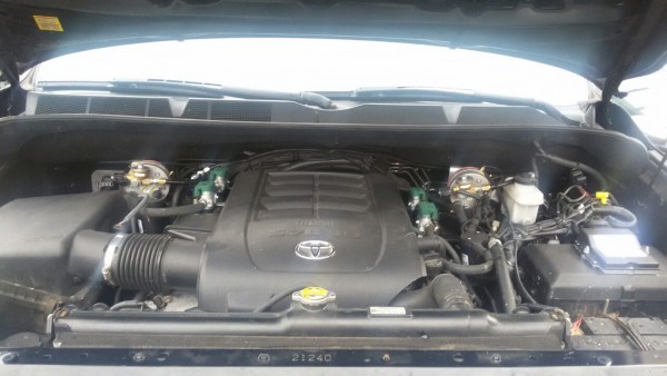

Сообщение Hahol72 » 30 авг 2019 15:04
Вот и поставил ГБО.
0-02-05-b0dc4a1c8fb082e56b836247644b111aa7b8ceaea3669a0d5a57be4c873c11d1_e9aaa743.jpg
ГАЗОВОЕ оборудование
Сообщение wallboss » 30 авг 2019 18:24
Красиво :good:
И редуктора два как ни странно :biggrin:
