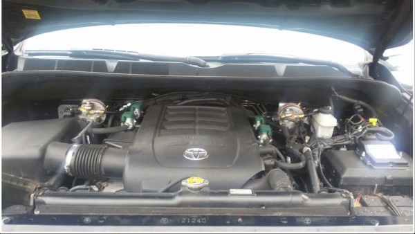

Интересная тема если действительно данный блок делает то что написано ранее по ветке.
ГАЗОВОЕ оборудование
Показал своему ГБО-шному академику. Сказал очень грамотная установка, если ещё и две магистрали от баллона то вообще супер. Единственно что посоветовал для долгой беспроблемной работы форсунок снабдить их BRC-ишными радиаторами обогрева(в Тюмени как не странно тоже бывают морозы). Они есть в исполнении только на 4-ре форсунки, по этому тебе их либо ставить 4-ре, либо два длинных распилить на 4-ре коротких так как форсунки у тебя стоят попарно и подключить от обогрева дроссельной заслонки.

Магистраль одна, под капотом и под кузовом стоят тройники на редуктора и баллоны. Про подогрев подумаю.wallboss писал(а): ↑04 сен 2019 11:21627E608B-EAF1-4BBE-8AC0-76A4AFF85FE3.jpeg
