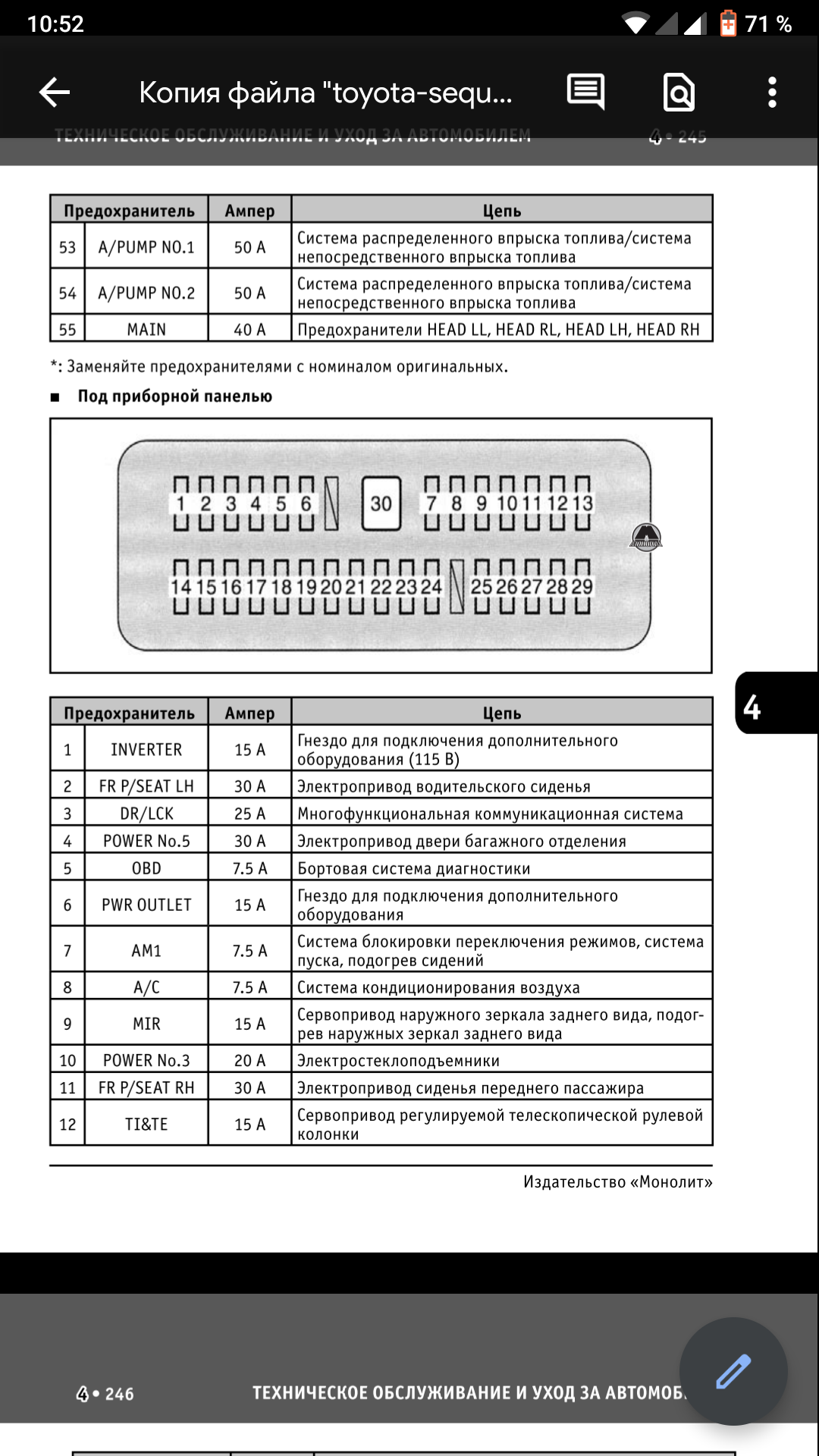

Сообщение yurash » 03 июл 2020 16:59
Три раза прошел по списку предохранителей, но так и не нашел предохранитель Габариты / Поворотники.
Как такое может такое быть? Помогите плиз кто знает :help:

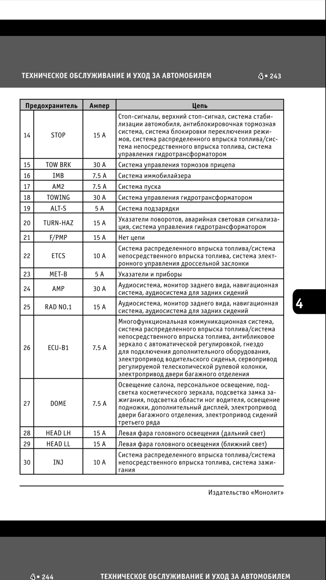

Сообщение Сергей Сальников » 03 июл 2020 21:47
https://knigaproavto.ru/shemy/toyota/se ... -2017.html
Отправлено спустя 1 минуту 19 секунд:
18 и 24

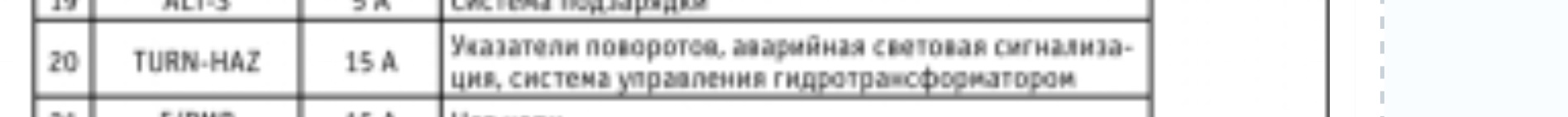

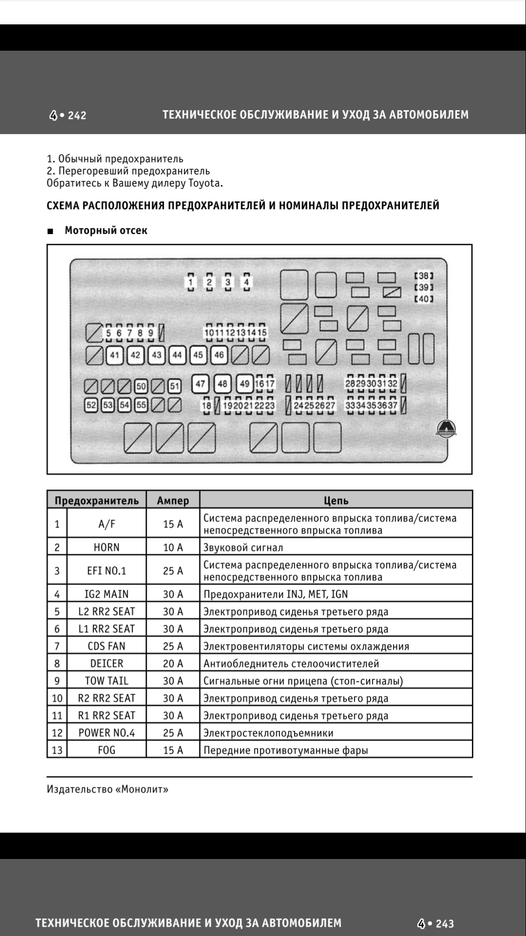

Сообщение wallboss » 04 июл 2020 21:42
Сергей Сальников писал(а):
03 июл 2020 21:48
18 и 24
Я не знаю что имел ввиду Сергей указывая на 18 и 24, но предохранитель поворото и аварийной сигнализации № 20 в подкапотной коробке.

Сообщение yurash » 10 сен 2020 10:30
К сожалению, ответы выше не помогли. В итоге вот решение задачи:
"не работают габариты (габаритные огни) на Sequoia 2008" (вероятно для Tundra решение такое же)
Предохранитель расположен в маленьком боксе предохранителей под рулем и называется
TAIL 15A
Номер предохранителя сознательно не пишу потому, что в книжках разная нумерация, но если что есть на схеме выше
