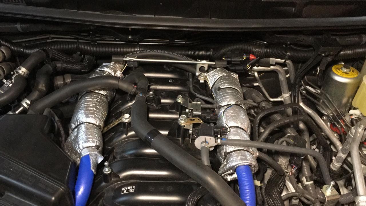

Вот. Так человеку у нас Комплект Политрон с блоком Альфа и отсекателем БРС поставили
ГАЗОВОЕ оборудование
Ну рассмешил. Какой изолентой ????
Это специальный трубчатый утеплитель
