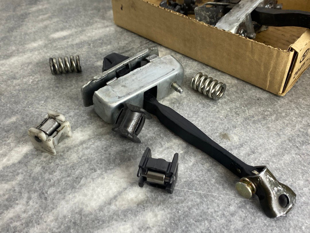

Появились щелчки,расклепал\с трудом-сталь хорошая\стало тише,но совсем не пропали.Все таки прийдется менять полностью фиксатор.Может кто подскажет как снять обшивку двери?
Два винта в нише ручки один второй поищи не помню где, остальное аккуратно клипсы.
Там все просто.

Снял,разобрал.Ничего похожего на то что в начале темы,Два металических ролика вмонтированные в пластиковые квадраты и две мощные пружинки прижимающие их к ограничителю,Ремкомплект не прокатит!И стук из за изношенного металического ролика,Америкосы зачем то туда смазку впендюрили и он залип в одном положении и стерся.
Добрый день! В описании представлен ремкомплект 1 поколения Toyota SEQUOIA, у Вас скорее всего 2-е поколение, где установлены ролики, на которые мы так же производим ремкомплекты. Вот ссылка на инструкцию https://plastik-avto.ru/page/instruktsi ... ey-tip-2-2

Спасибо!Да точно такие :good:

НОВИНКА! Фиксаторы с роликами!! :yahoo:
Оригинальные фиксаторы некоторых моделей авто содержат ролик. Со временем они стираются и при катании по штоку издается неприятный звук.
Когда мы начали изготавливать ремкомплекты, фиксаторы с роликом оказались непростой задачей для производства.
🔸 До 2018 года мы использовали метод фрезеровки. Фиксаторы получались прочными. Но их форма была похожа на оригинальную деталь, а не соответствовала ей полностью.
🔸 Из-за увеличения заказов, нам нужно было повышать производительность. Так, в марте 2019 года мы перешли на литье. Литые фиксаторы аналогичны по размерам с оригинальными, да и качество вышло на новый уровень.
🔸 А сейчас - нашей новой разработкой стали фиксаторы с роликами!
Казалось бы, с литьём мы добились качества и надежности. Но нам хотелось сохранить инженерную задумку оригинала.
Перепробовав разные способы производства и виды роликов, мы наконец-то вывели идеальную формулу фиксатора с роликом. В чем же их преимущества:
1️⃣ Ролик из нержавеющей стали не деформируется и даже при заклинивании, фиксатор обеспечит плавное скольжение двери.
2️⃣ Усовершенствованное устройство фиксатора – в ролик вливается слой полиамида 6, наполненного графитом, дисульфидом молибдена и фторопластом. Он выполняет функцию подшипника скольжения и устраняет трение «металл-металл». Такой фиксатор не скрипит, в отличие изношенных оригинальных и фиксаторов других производителей.
3️⃣ Фиксатор с роликом обеспечит плавное открывание и закрывание дверей. По сравнению с фиксаторами без роликов, которые скользят прерывисто, усложняют открывание дверей и часто вызывают щелчки или скрип.
