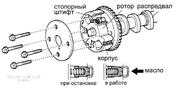

При остановке двигателя, стопорный штифт должен защёлкнуться для предотвращения разрегулировки фаз при отсутствии давления в магистрали в момент пуска, если фиксатор не защёлкнулся, то муфта гремит пока масло не поступит в саму муфту
муфта vvt-i.jpg (39.38 КБ) 9212 просмотров
Отправлено спустя 1 минуту 32 секунды:
Подробно здесь https://club-lexus.ru/forum/viewtopic.p ... 21#3277421

Это не наши моторы
Отправлено спустя 55 секунд:
Вот это https://www.drive2.ru/b/471807312500097964/ про наш мотор
Тут можно поискать https://club-lexus.ru/forum/viewforum.php?f=232
Отправлено спустя 6 минут 48 секунд:
У меня было вот такой звук на холодную
