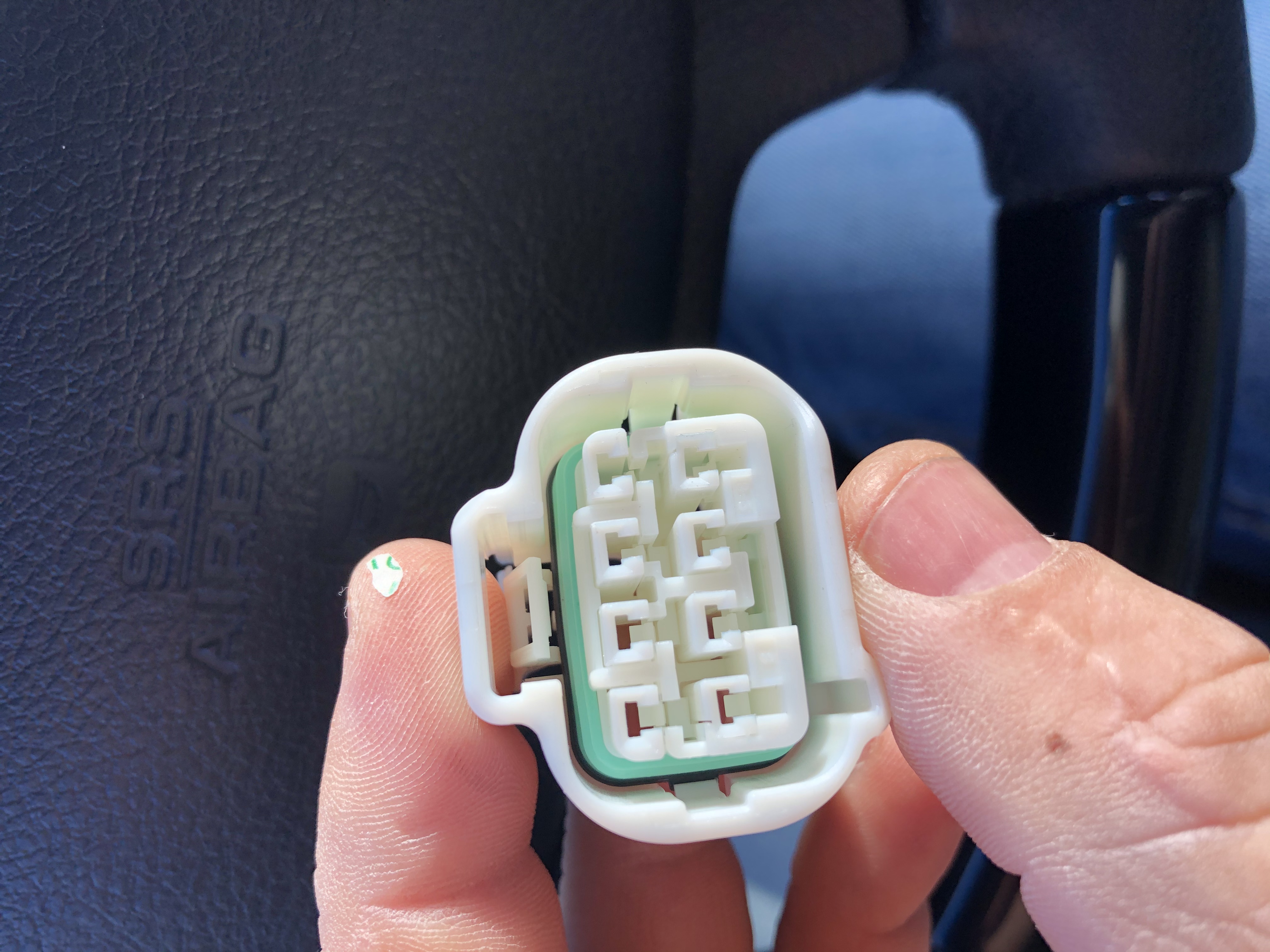

Валера а ты пины ( Контакты) вытягивал из старого разъёма и в этот вставлял?
- Сообщения: 9073
Нет, мне Алексей с пинами и герметизирующими резинками разъём в комплект дал.
Если пинов нет придётся дергать из старых разъёмов, ну или купить новые(думаю не проблема) только обязательно с резинками.

Ищу номер пинов по Тойоте, если не найду буду подбирать не оригинальные. Там я замерил около 3 мм ширина пина.

Нашел. Без таких пинов разьем не собрать 82998-12440, они же 82998-12340
Аналоги F090-SMTS и DJ621-2.2

Жизнь сложная штука. Все поиски пинов по онлайн каталогам радиодеталей Украины не дали результата, а у деда на авторынке в кулёчке купил без проблем :-)))
- Сообщения: 9073
Дак ни чего не меняется. Это как раньше. Билетов в кассе нет, а уборщица баба Клава достать может

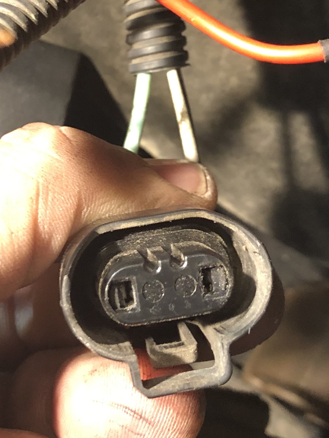

Вот что смешно. На разъёме дальнего и ближнего света написаны плюс и минус. Так, вот прикол в том, что они перепутаны :-)))
