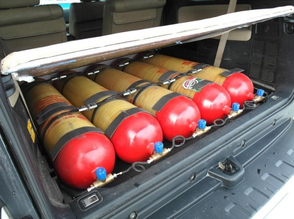

Суровые парни живут в Екате.
https://elitegas.ru/toyota-sequoia-usk65l/
Секвоя на метане
Сообщение kostiksimb » 05 дек 2019 17:38
Это не суровые парни это д....бы. Еще бы солнечные батареи на крышу одели.

Экономии 3 копейки, а бомбу сзади возить это капец.

На счёт экономии спорный вопрос.
Дело в том что пропан можно вырабатывать почти до нуля(у меня 7 литров остаётся на которых машина уже не едет). А на метане можно ездить только до определенного давления.
И если у меня в баке остаток на пропане составляет 8% топлива, то на метане мертвый остаток топлива около 25%, в лучшем случае около 20%. Плюс повышенная нагрузка, очень тяжелые толстостенные баллоны.
Так что на счёт экономии нужно посчитать.

А метановые балоны очень легкие ибо из композитных материалов
впервые слышу такое. Наоборот все говорят,что стенки очень толстые и баллоны тяжёлые. Чтобы держать высокое давление
