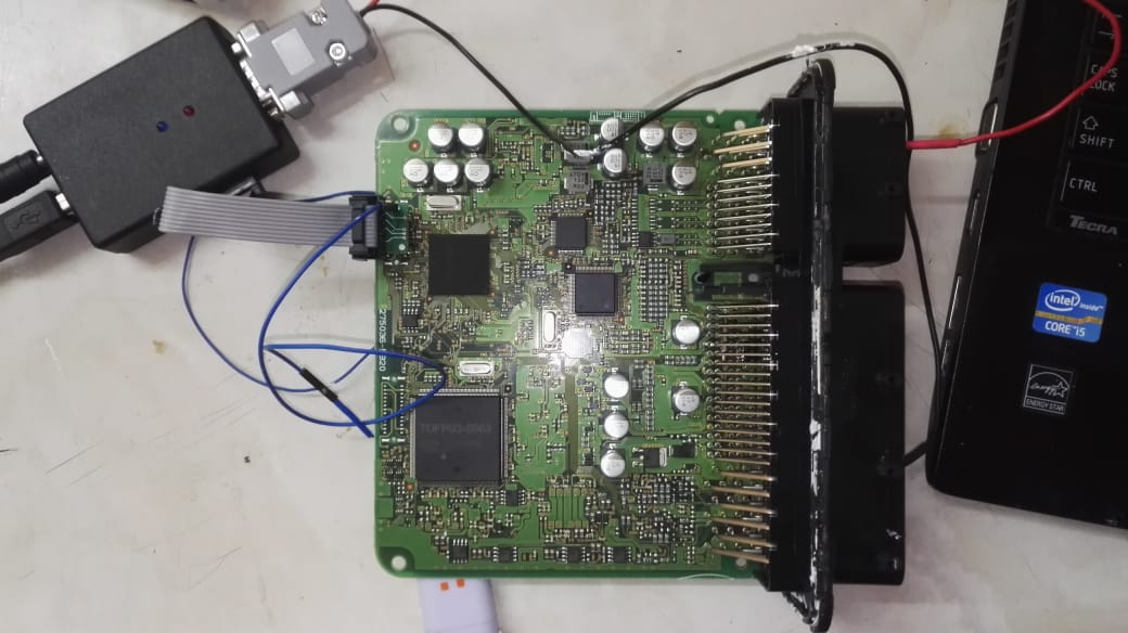

Делал все в «Лаборатории скорости» в Москве, прошлым летом.
Подключились к OBD разъёму скачали мою прошивку, сохранили на всякий случай, отослали прошивку своим программистам, пока занимались железом программисты сделали изменённую прошивку. Которую опять залили через разъём OBD.
Результат:
1) Прошивка Евро -2
2) Зажигание по моей просьбе программно сдвинуто под 95 бензин, т.к. езжу на газу(заправляю в бак теперь только 95-й)
3) Отключили программное все эко приблуды(слесарь их удалил)
4) Немного изменили график работы педали газа(теперь отзывчивее без провалов)
5) Добавилось(как мне сказали) 50 лошадей(честно говоря хз, даже и не почувствовал)
6) Уменьшился расход на 1,5-2,0 литра(почувствовал).
Вот как то так.

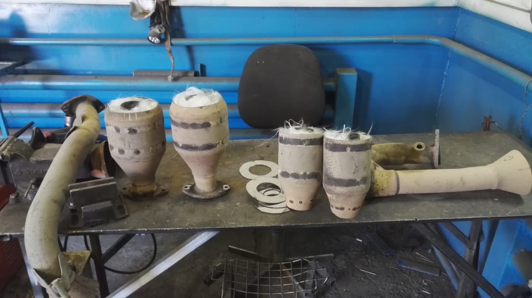

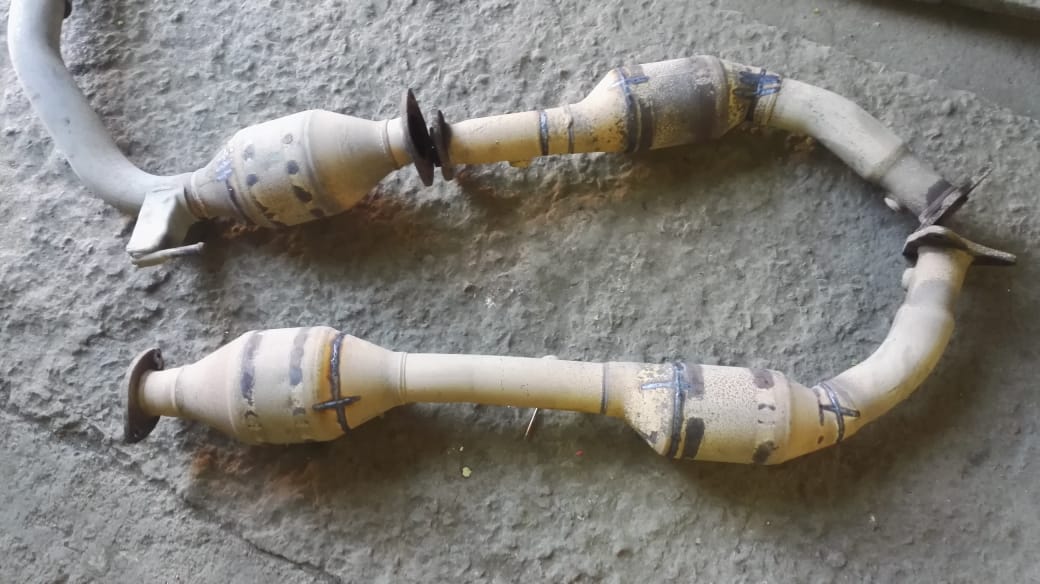

Пролистав форум , почти сразу после покупки перевел на гбо , вырезал катализаторы и отключил эко приблуды все, плюс перепрошил мозг под евро 2.
Все прошло замечательно, только долго искал мастера в городе.
