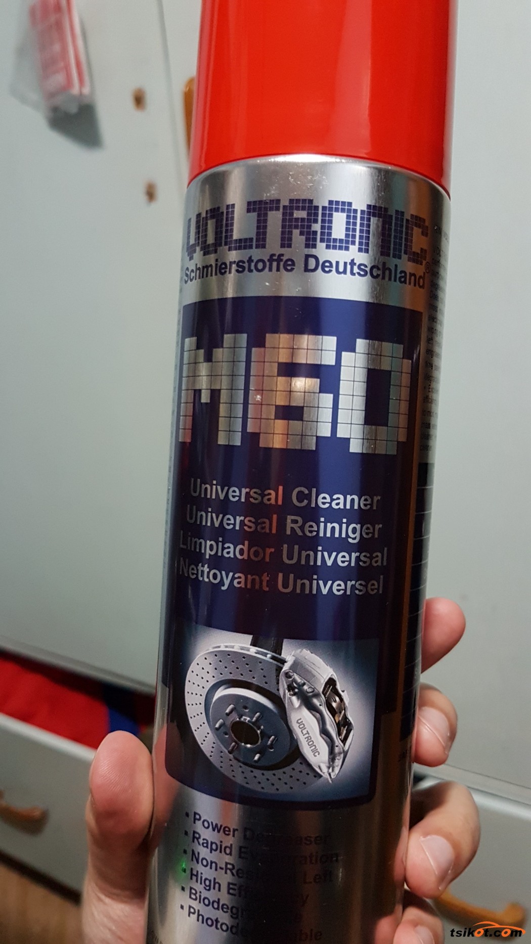

На сервисе для чистки ДЗ со снятием пользуются этим - см фото, результат обещают как на фото Max124rus.
Цена 850 грн.
Скоро будет ТО, попробую.

если не затруднит , покажи сравнение до и после.Oleksandr Kiev писал(а): ↑09 дек 2019 18:06На сервисе для чистки ДЗ со снятием пользуются этим - см фото, результат обещают как на фото Max124rus.
Цена 850 грн.
