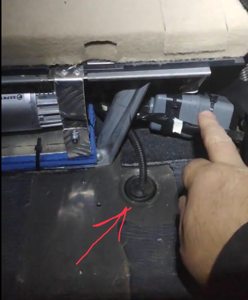

2) если вы снимите пластиковое корыто заднего бардачка то увидите три чёрные резиновые мембраны, две по бокам и одна посередине, вот ими(боковыми) я и воспользовался для заводки пневмотрубок в салон.

Да, трубки для дополнительной защиты уложены в автомобильную гофру и по ходу их прокладки просто в удобных местах закреплены пластиковыми стяжками.

Мембрана отмечена стрелкой и трубка из неё выходит в салон.
