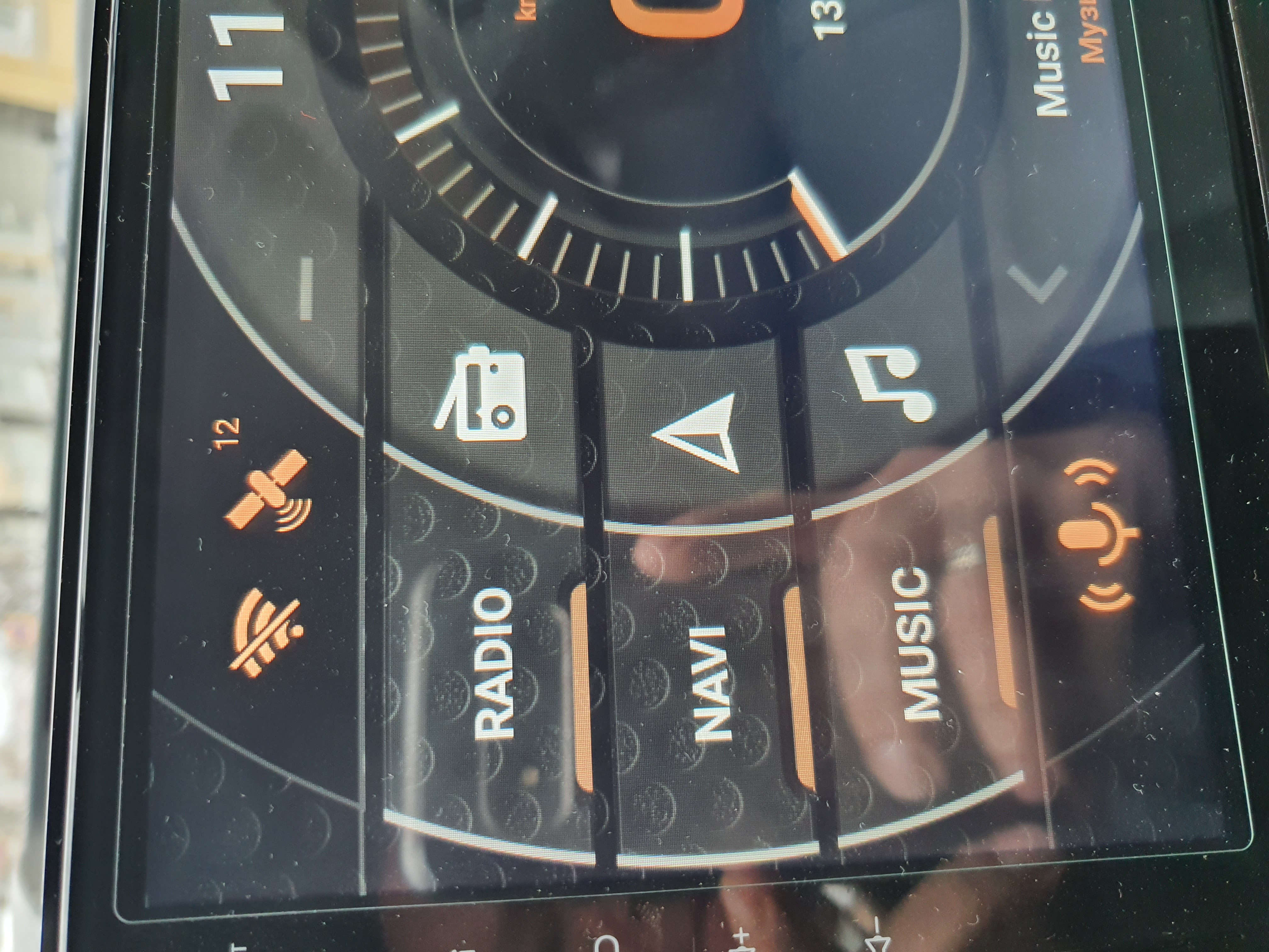

Подскажите а как ставить прошивки на магнитолу? Спутники не ищет максимум один. Антену поставили под решётку. Попробовали сняли сейчас в сервисе решётку вытащили на панель приёмник антены. Разница нулевая
Замена головного устройства
Сообщение kostiksimb » 10 янв 2020 09:29
У меня 16!!!
скачай прошивки
У тебя дасайта на PX6? Как моя?
Фото выложи настройки ÷ Система ÷ о планшете
Флешка 1
MCU
качаешь - https://www.sendspace.com/file/24shf3 - распаковываешь на флешку (файл dmcu.img в корне)
Флешка 2
FW
качаешь - https://drive.google.com/file/d/1vLfeYw ... qJWLY/view - распаковываешь на флешку (файл update.zip в корне)
CALL ME +7-927-8-ОДИН-4-ОДИН-6-6-ОДИН
либо заходишь в настройки головы, ищешь пункт about там есть что и как шить

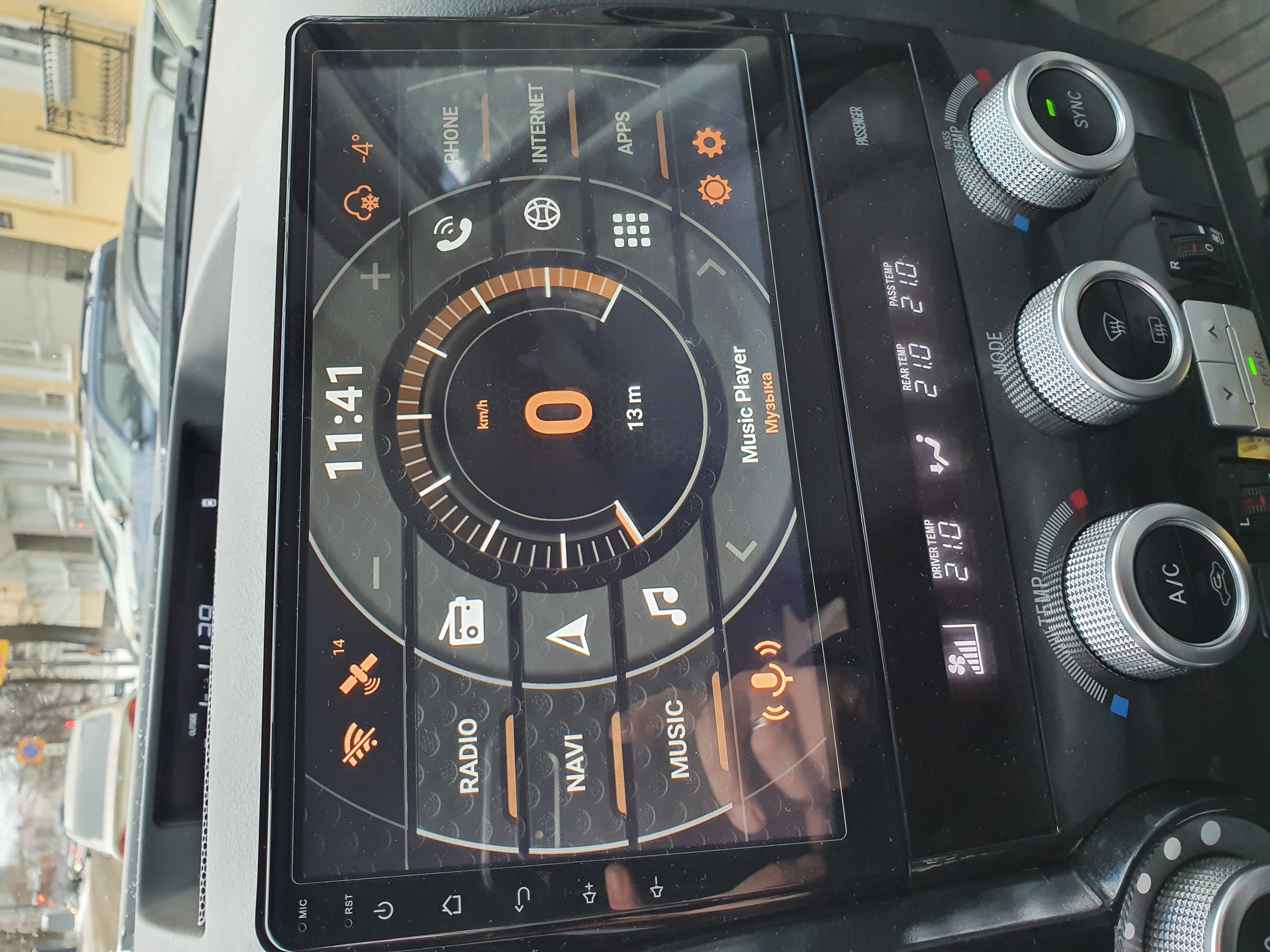

Сообщение Stark » 10 янв 2020 14:22
Костя, где оболочку такую скачал (Launcher)?
