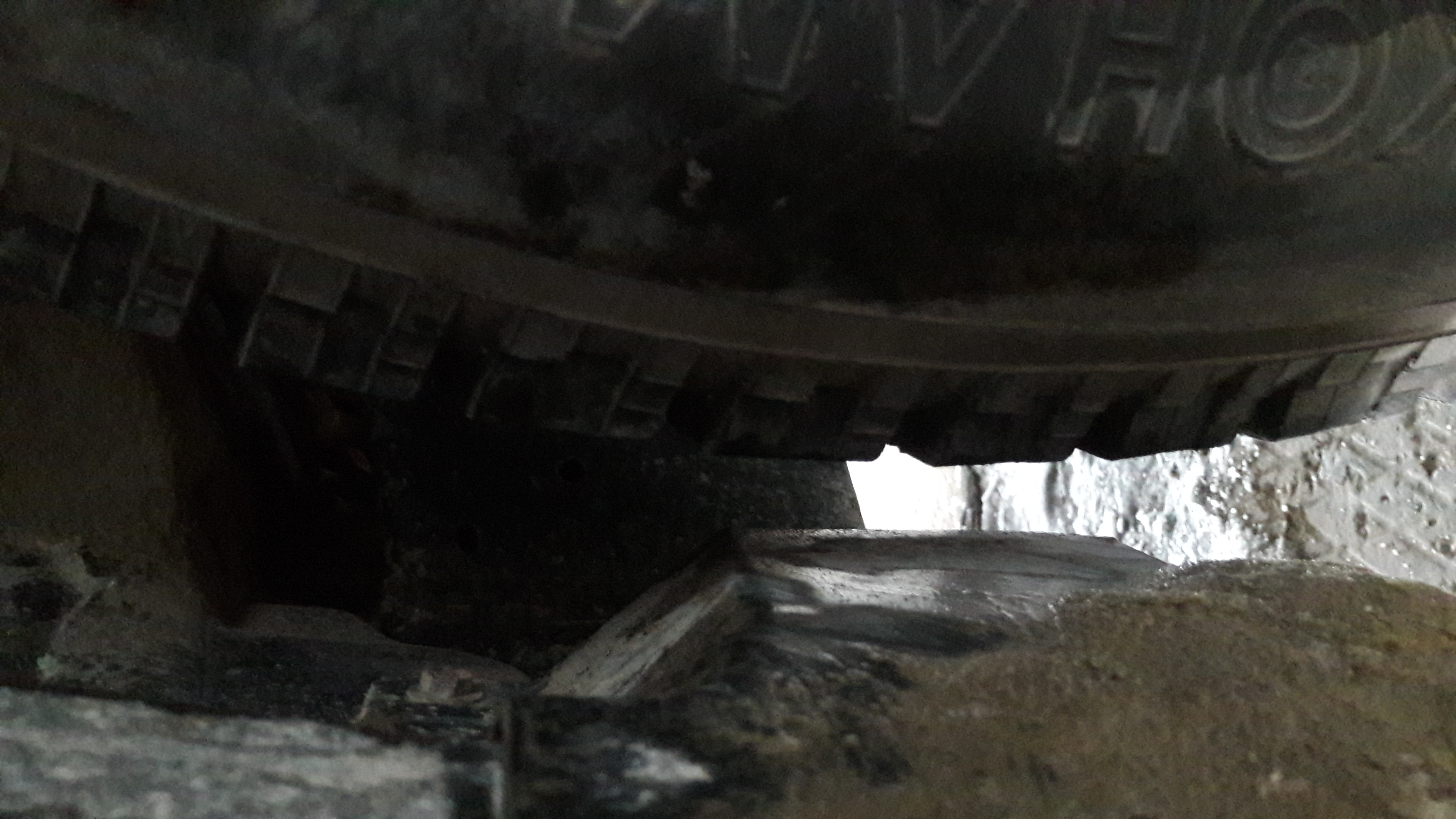

Планирую поменять шины со стокового размера 275\55\R20 (сейчас обуты в зимнюю резину Хакку, но и летняя тоже такой же размер достался от предыдущего хозяина) на резину с более высоким профилем. Дело еще и в том, что условия эксплуатации скорее всего будут не такие как у большинства владельцев столь замечательного авто. Соотношение Асфальт\грунтовые дороги\бездорожье будет порядка 50\30\20 или 60\30\10 в основном по горам Центральной Азии в Казахстане, Кыргызстане и Таджикистане. Самая засада при такой эксплуатации на родном размере шин - это возможность легко помять\поцарапать диски, либо получить боковые порезы и проколы, ну и конечно невозможность ехать более комфортно, за счет низкого профиля. Лифт небольшой в пределах 1-2 дюймов планирую сделать в перспективе, на этот счет еще думаю с вами посоветоваться в отдельных ветках.
Вопрос: Могу ли я установить на свою Секвойю колеса MT или АТ класса большим размером 275\65\R20? Чтобы при этом, они при повороте передних колес не задевали бы арки, подкрылки, брызговик и т.п. Прочитал данный форум и вроде бы как мне понятно, что на примере колес Купер Зеон этот размер удавалось поместить в наши арки. Но вот шиномонтажники, к которым я ездил посоветоваться, а также продавцы резины из интернет магазинов утверждают, что я не смогу без подрезки арок или же работы с феном (видать для того, чтобы отогнуть локеры и брызговик), а также подрезки металлической защиты картера установить колеса данной размерности.
Ввиду того, что магазины у нас не дают новую резину на примерку, пришлось долго искать бу колеса ,чтобы прикинуть, хотя бы близкий размер 275\60\R20. Удалось примерить какую то шину-липучку Ханкук и то, что мне удалось зафиксировать - это такие зазоры: при вывернутом до конца руле в лево зазор от шины до подкрылки составляет порядка 2-3 см. Аналогичное расстояние от колеса до брызговика и при вывернутом до конца положении руля вправо. Наверное я бы и решился уже на 18 размер, да на мой экземпляр еще с Америки сразу установили комплект TRD тормозов, диски которого очень большие по радиусу, на столько, что теперь диски колесные менее 20 диаметра и не встанут туда. Резину Рассматриваю такую: Сooper Discoverer STT PRO \ Cooper Discoverer S\T MAXX и куда более бюджетный вариант - Maxxis MT-764 BIGHORN. Варианты размерности, которые предлагаются вроде как в допусках к нашим авто: 295\55\R20, 275\65\R20, 275\60\R20. Подскажите друзья как быть, кто то может имеет реальный опыт примерки и эксплуатации подобных шин, может даже у вас имеется уже свой взгляд на рациональность их использования, ну и т.п. Вот фоточки мои прикрепил своей машинки, а также фото зазоров от колеса при вывернутом руле в крайние положения. Ну и еще одна фотка черной секвойи из интернета, которая по моим ощущениям как раз изображена с колесами 275\65\20 на оригинальных дисках.

Cooper Discoverer S\T MAXX и Toyo Open Country A/T стояли у меня на ёлке в размере 275/60 r20, Тоyo вообще без проблем , Cooper более зубастый по сравнению с Toyo , при вывернутых полностью колёсах чиркал , но только при полном вывороте руля, но не критично , и с одной стороны , вот с какой уже не помню, давно дело было. По комфорту Тоyo более комфортная, но для езды по горам, а это острые камни по моему мнению Cooper более предпочтителен, на асфальте гудит прилично.

Езжу на Cooper Zeon LTZ 275/65/20 уже 5 сезонов. Пока стояли родные диски вообще проблем не было. В этом году взял Блек Рино с вылетом +12 против родного +60, немного при полном вывороте цепляли, но не критично. Убрал передний брызговик под бампером и переделал задний брызговик(убрал выступ, на форуме все это есть), сейчас не цепляет. Плюс весной буду менять амортизаторы на Бильштайн серии 8-100, а они в базе дают лифт 1 дюйм, тогда вообще проблема уйдёт. Но есть такая особенность, разные производители резин могут гулять с размерами, а если ты будешь пользовать МТ-ую резину то тем более.
Ставь 275/60/20 и не парься. Хотя если собрался лифтовать на 1-2 дюйма то можно и 65-ю без проблем. По ходовым качествам могу сказать точно что 65 на много комфортнее чем 55. Как сказал ЮраYetti - «с 65-й как на пневме», хотя у меня ее нет.
Отправлено спустя 21 минуту 40 секунд:
Да и кстати зазор у тебя на фото ни как ни 2-3 а все 5 см :biggrin:
2-3 это у меня с 65-й на родных дисках с вылетом 60 было.
