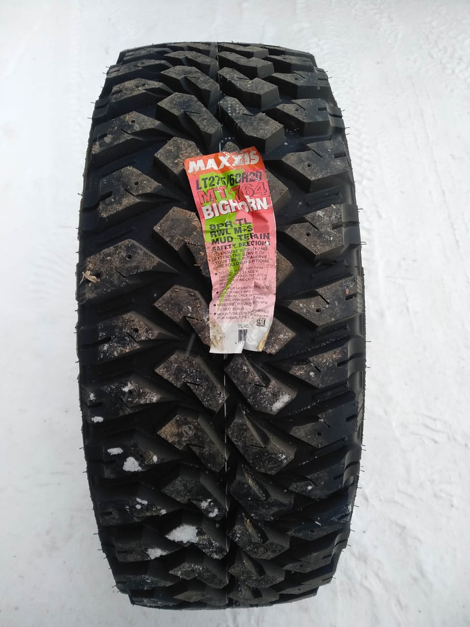

Доброго времени суток друзья. Возможно кому-то в будущем пригодится то, о чем пойдет сегодня речь.
Озаглавлю свою тему так сегодня: "Внедорожные Шины (колеса) для Тойота Секвойя 2-го поколения 2010 г.в. Виртуальная примерка автошин класса МТ, на примере Cooper DISCOVERER STT PRO 275\65\R20".
Фото шины с сайта cooper.spb.ru.jpg..jpg (85.21 КБ) 5465 просмотров

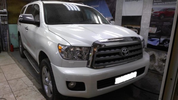

Почему Виртуальная думаю все поймут, согласно текста и фото, которые я прикреплю ниже. Напомню, что в конце 2020 я стал счастливым обладателем своей елочки 2010 года выпуска. Так как я являюсь страстным автопутешественником, у меня семья, дети, много снаряги и т.п.

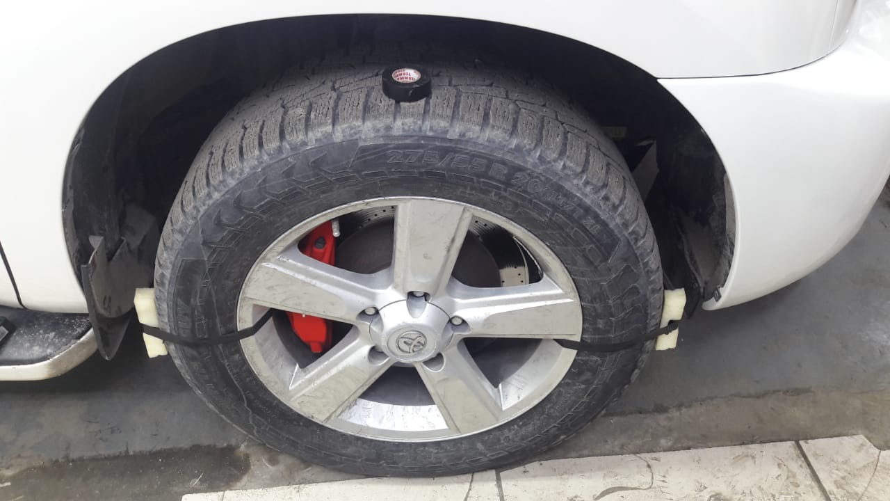

Одним словом, вся эта неопределенность побудила меня произвести некий эксперимент, пока моя машинка находилась в сервисе у ребят по оклейке бронь-пленкой кузова и бамперов, я использовал ненужный поролон, который нашел в ненужных обрезках у парней в сервисе. Итак, я нарезал его небольшими кусками размерами 3см х3см х 8см примерно. Далее нехитро прикрепил к переднему колесу в сборе с зимней шиной в стандартном размере эти кусочки поролона изолентой.

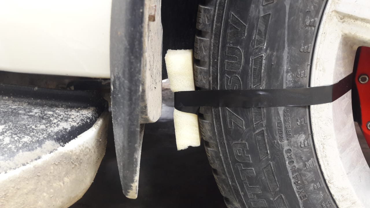

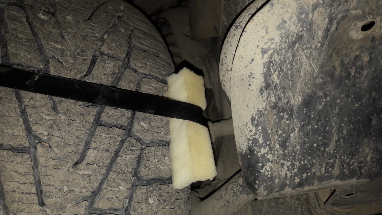

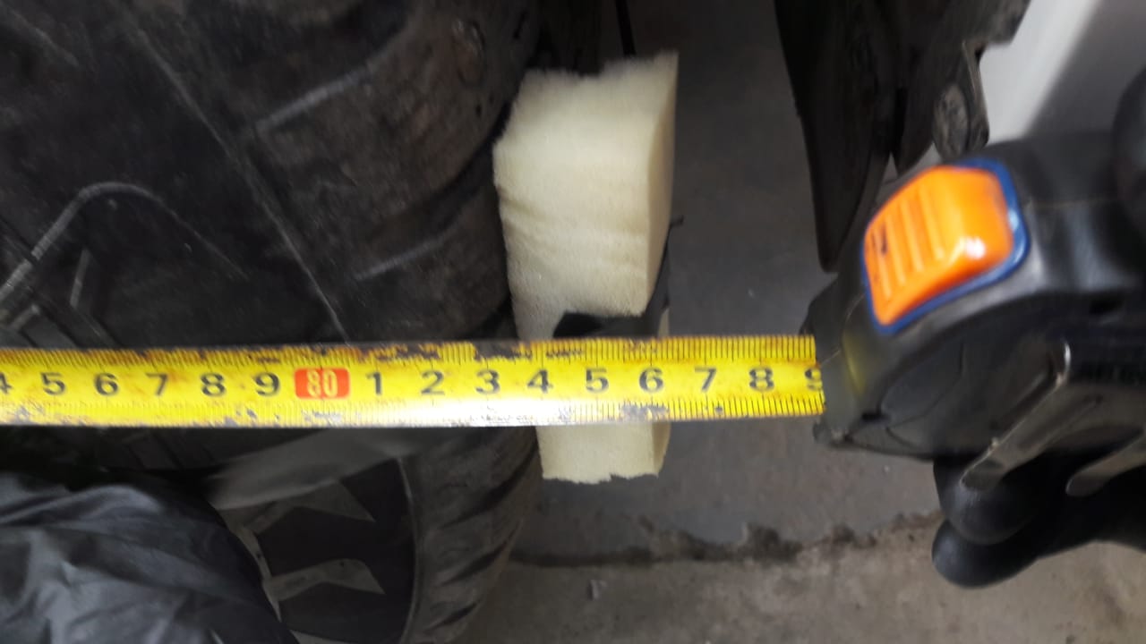

После чего я произвел замеры рулеткой от края поролона с одной стороны колеса до противоположного края закрепленного бруска поролона.
Размер брусков был изготовлен мной таким не с проста, а вот почему:

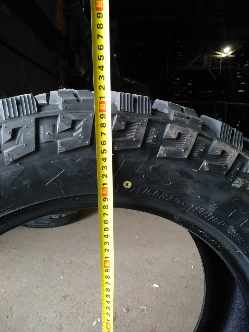

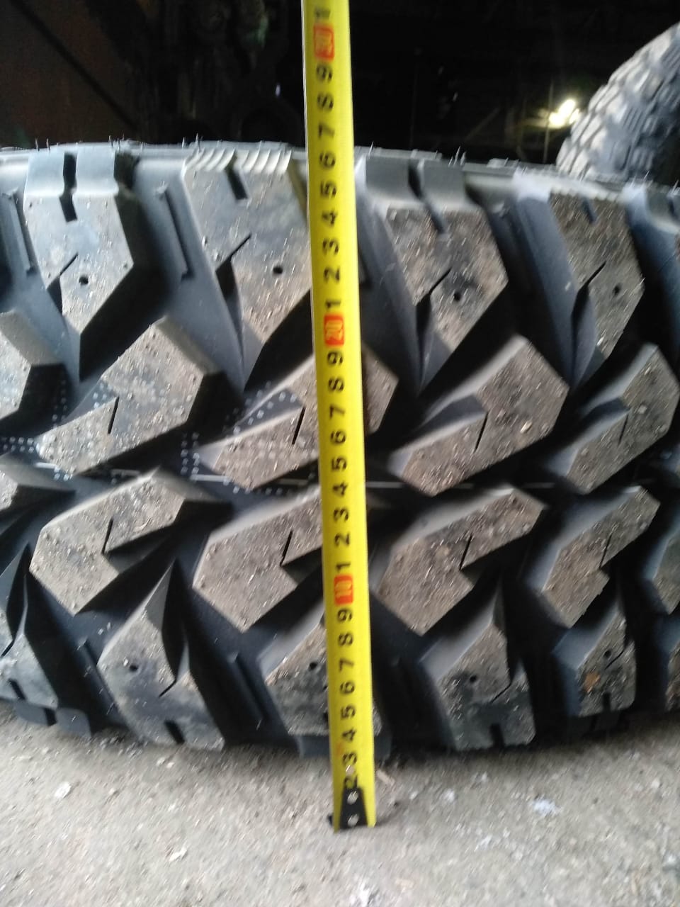

Предварительно я выяснил реальные размеры шины этих двух производителей. Надо отдать должное продавцам, они по моей просьбе сходили на склад и измерили рулеткой диаметр шины 275\65\R20 у Купера и Максиса и, дополнительно, по моей просьбе был замерен размер максиса в размере 275\60\R20. Получив данные результаты, я узнал, что шины Купер СТТ ПРО в размере 275\65\R20 имеют реальный диаметр 862 мм при фактической ширине протектора 270 мм. А шины Максис, при этом же размере - 860 мм при ширине шины 260 мм.
Максис размерностью 275\60\R20 имеет по факту размер 820 мм, при ширине профиля 260 мм.
В итоге бруски, как вы уже поняли я изготовил и закрепил по 3 см с каждой из сторон шины, чтобы как раз и получить максимально близкий к фактическому "виртуальный" размер шины МТ купер СТТ ПРО или же МАКСИС Бигхорн 764.
Этап эксперимента 1. Брызговик переднего крыла и брызговик переднего локера по-заводскому прикручены на место.
В общем, после того как я прикрутил поролоновые бруски к наружной стороне шины переднего колеса (со стороны наружного края крыла), я запустил мотор и стал выворачивать руль и передние колеса соответственно в несколько положений и фиксировать степень приближения брусков: с одной стороны к заднему брызговику арки переднего колеса и к переднему локеру и прикрученному внизу переднему брызговику. В этот же момент я фиксировал на какое расстояние приближается шина к раме. Все это попытался запечатлеть на фото. После я переставил бруски максимально близко к внутреннему краю шины (со стороны рамы) и повторил процедуру с поэтапным выворачиванием колес, то влево, то вправо.
Этап эксперимента 2. Брызговик переднего крыла и брызговик переднего локера демонтированы (откручены).
Тут стоит добавить, что я проделал в точности те же самые процедуры с кубиками поролона, как при первом эксперименте.
Теперь о главном: Результаты "Виртуальной примерки" внедорожных шин 275\65\R20 на Тойота Секвойя на нештатные диски (точно не помню, но мне кажется, что вылет у них +40, позже посмотрю, дополню)
При первом эксперименте Виртуальные мт-шные шины в указанном не штатном размере будут или почти будут задевать и передний брызговик, закрепленный на локере и задний брызговик, установленный на крыле. При полностью выкрученных колесах и влево и вправо, раму потенциально и арки крыла такая шина задевать не должна.
Второй эксперимент показал, что если демонтировать оба брызговика (или задний брызговик как то подрезать или же погреть феном или заменить на тонкий спортивный, как на раллийных авто )), то предполагаю, что установленные большие, взамен штатных 275\55\R20, шины на Тойота Секвойя-2010 года Cooper DISCOVERER STT PRO 275\65\R20 или Maxxis MT-764 Bighorn 275\65\R20 не будут задевать ни крыло в том, месте, где был установлен задний брызговик, ни раму, ни локер впереди, хотя и колесо при вывернутом влево до среднего положении руле будет довольно близко расположено к плоскости локера. Крайний, как я понял, если очень нужно, то тоже как-то греют феном.

1.) Увеличивается реальный диаметр колеса в сборе до размера в 860-865 мм, против заводского как я понял 805-810 мм.
2.) В этом случае дорожный просвет увеличивается примерно на 2,7-2,8 см.
3.) Раму, рычаги наверху, крылья, локера такие увеличенные колеса не должны задевать предположительно, но при условии,что оба брызговика будут откручены.
Данные, полученные в ходе экспериментов максимально приближены к реальным, но все же не гарантируют 100% уверенности в выводах, указанных выше.
Стоит учесть, что данный эксперимент проводился при идеальных условиях: когда автомобиль стоит на ровной поверхности, при этом он статичен, колеса само собой не в движении и не вывешены, без какого-то лифта.
