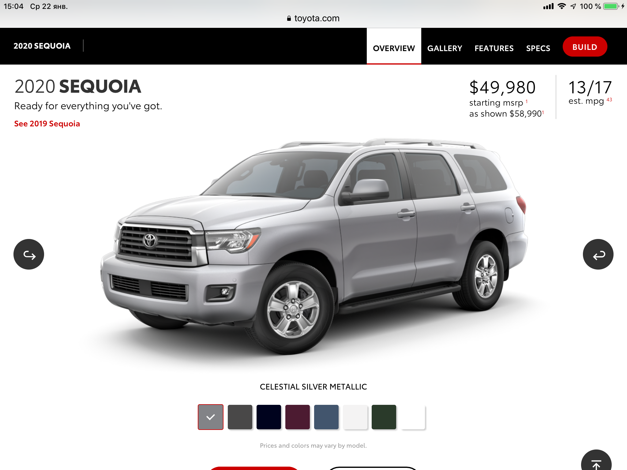

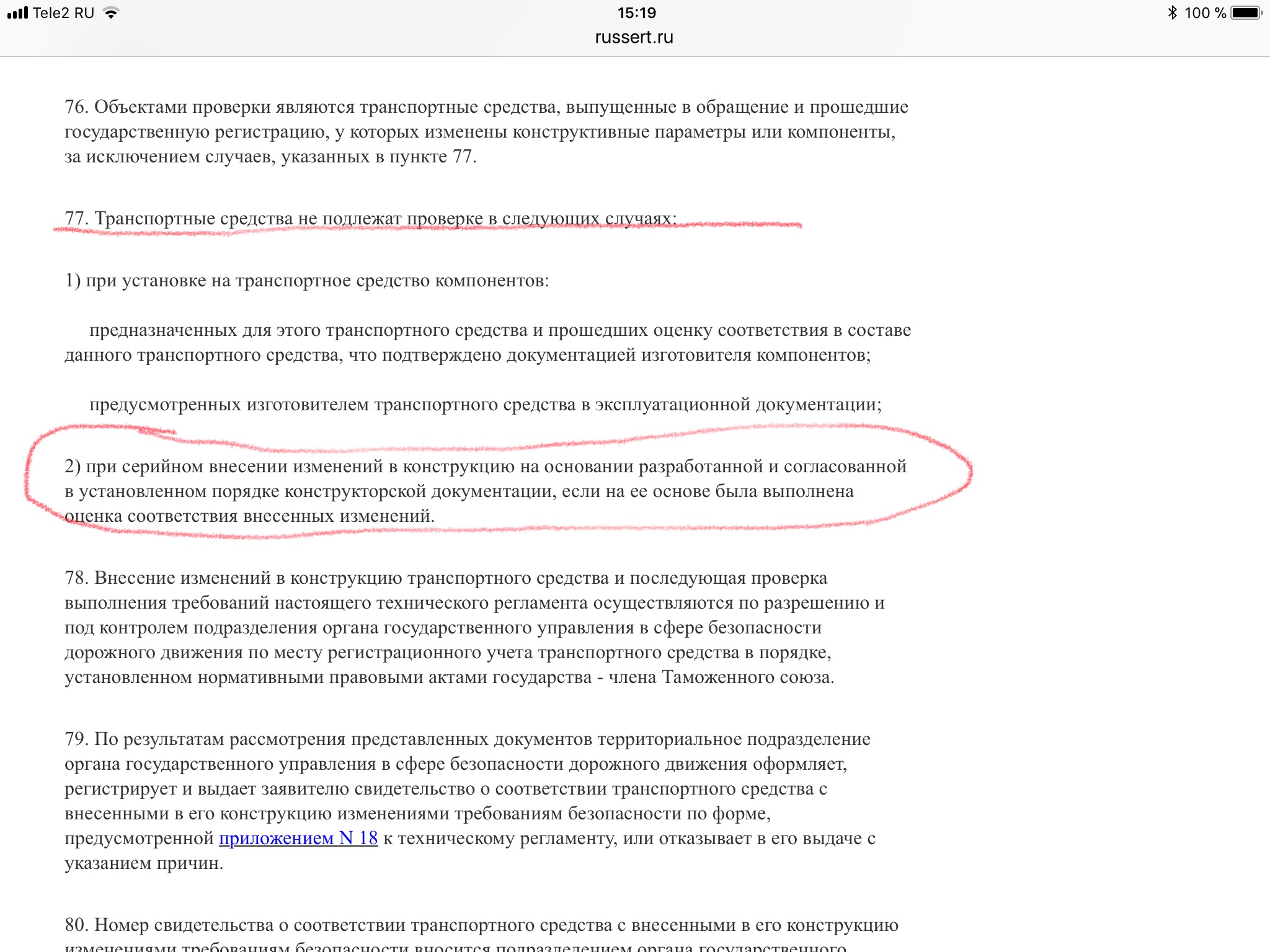

С рестайлингом все в порядке. На фарах стоит клеймо Тойота, по положению если замена произведена официально заводом изготовителем не штучно а на конвейере в качестве модернизации серийно то все ОК.
Как вариант разбилась фара, установлены новые серийно устанавливаемые на данный тип автомобиля, что подтверждается на официальном сайте.
Фото с новыми фарами по ссылке на сайт Тойота и ниже приведённая ссылка на техрегламент ставит все на место. А вот как будет с моримотами и другими тюнинг фарами пусть думают устанавливающие.
Выдержка из техрегламента
Отправлено спустя 31 минуту :
Фото с сайта Toyota.com
Отправлено спустя 3 минуты 28 секунд:
Фары старого образца сняты с производство и на наше авто введён серийно новый тип фар.

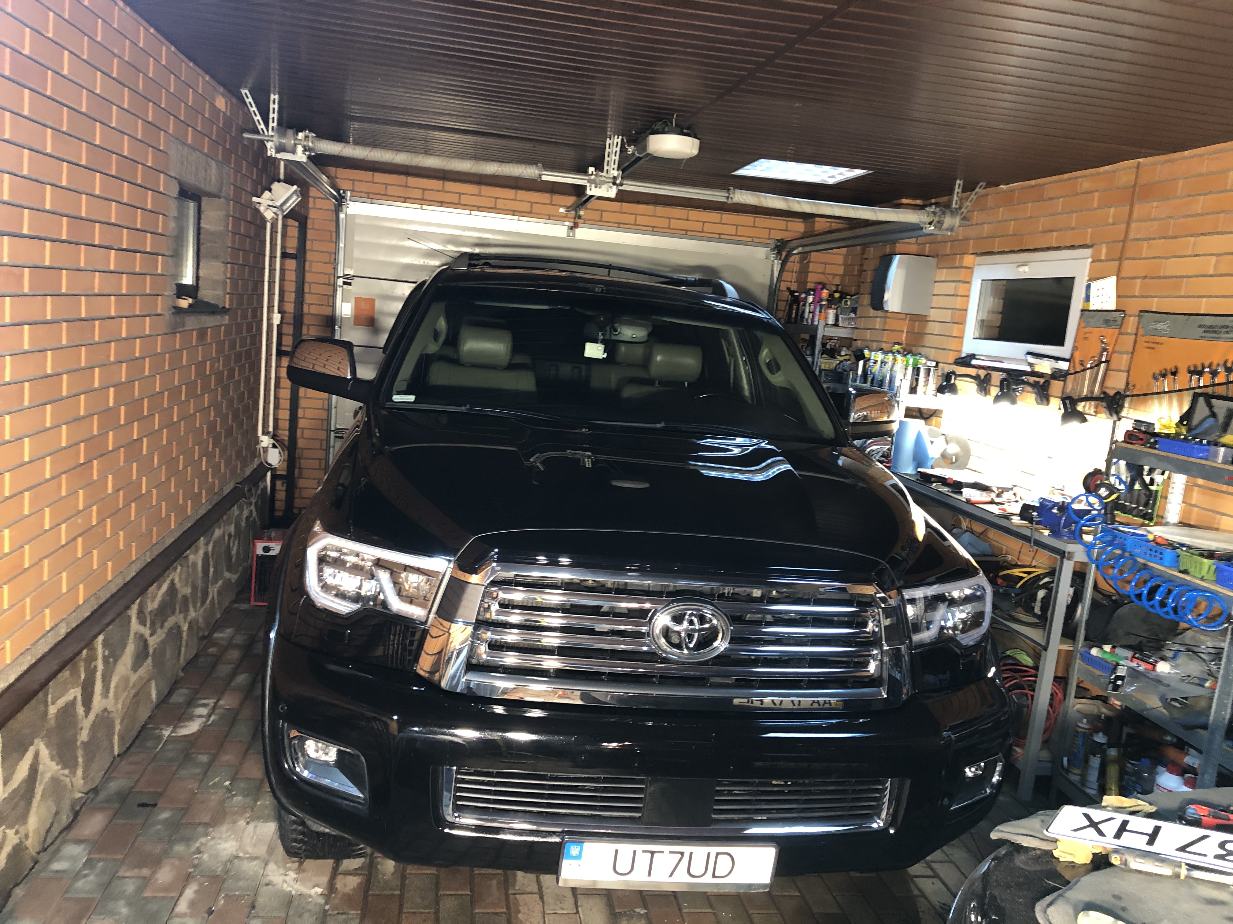

Сообщение Flash » 25 янв 2020 22:08
Все! Моя трансформация закончена. С бампером пришлось помучаться. С одной стороны мешал дистроник и пришлось резать пластик новой решётки бампера, а с другой мешал воздухозаборник маленького радиатора, которого нет на новых машинах.

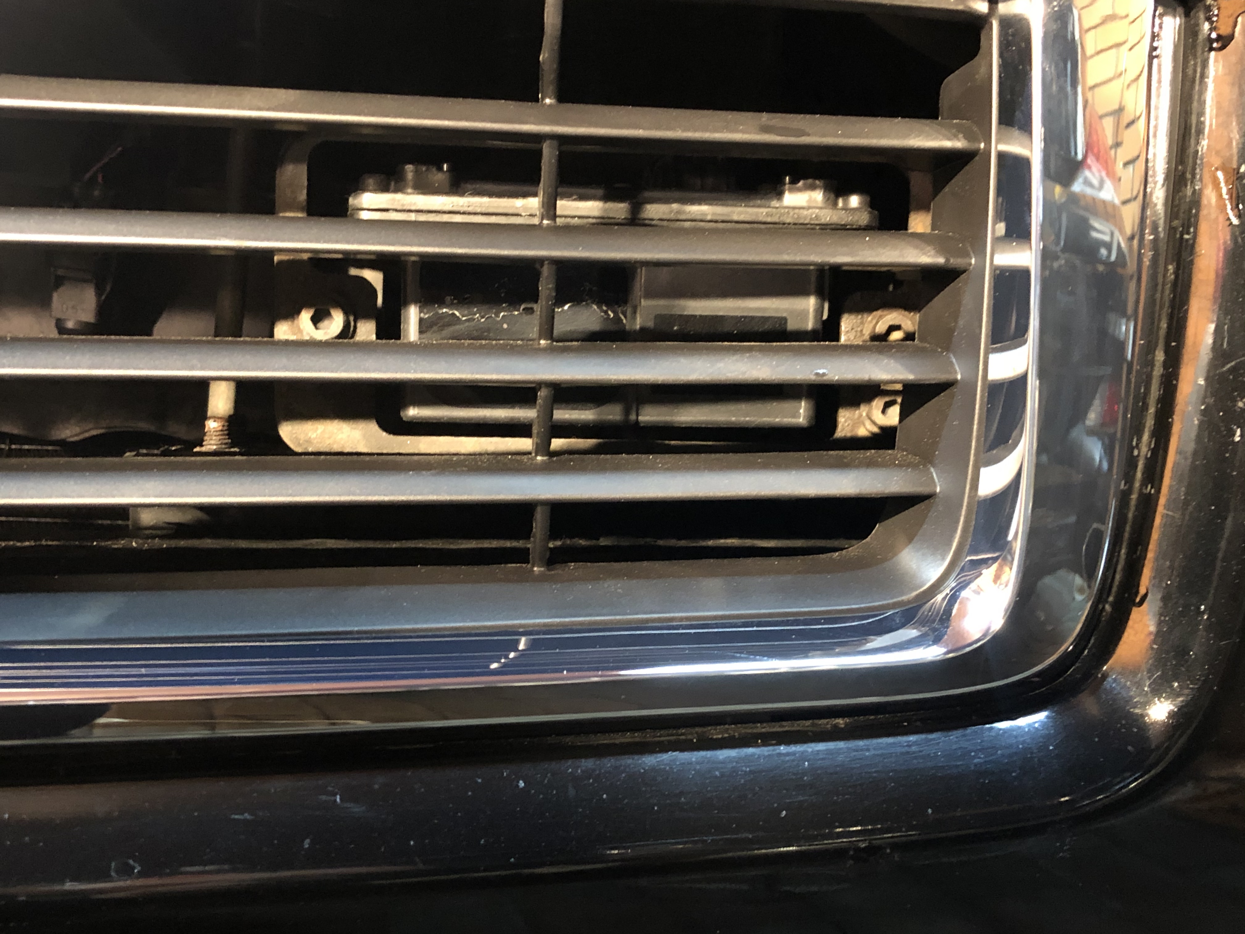

Сообщение Flash » 25 янв 2020 22:21
Не поленился. Приклеил на дистроник скотчем пластиковую вставку с новой решётки и поездил. Дистроник не работает, видать в новой машине точно другой принцип.
Сейчас дистроник вот так спрятан за решетку. Леша с Москвы говорил, что нужно удалить два элемента с решётки и он будет ратотать.

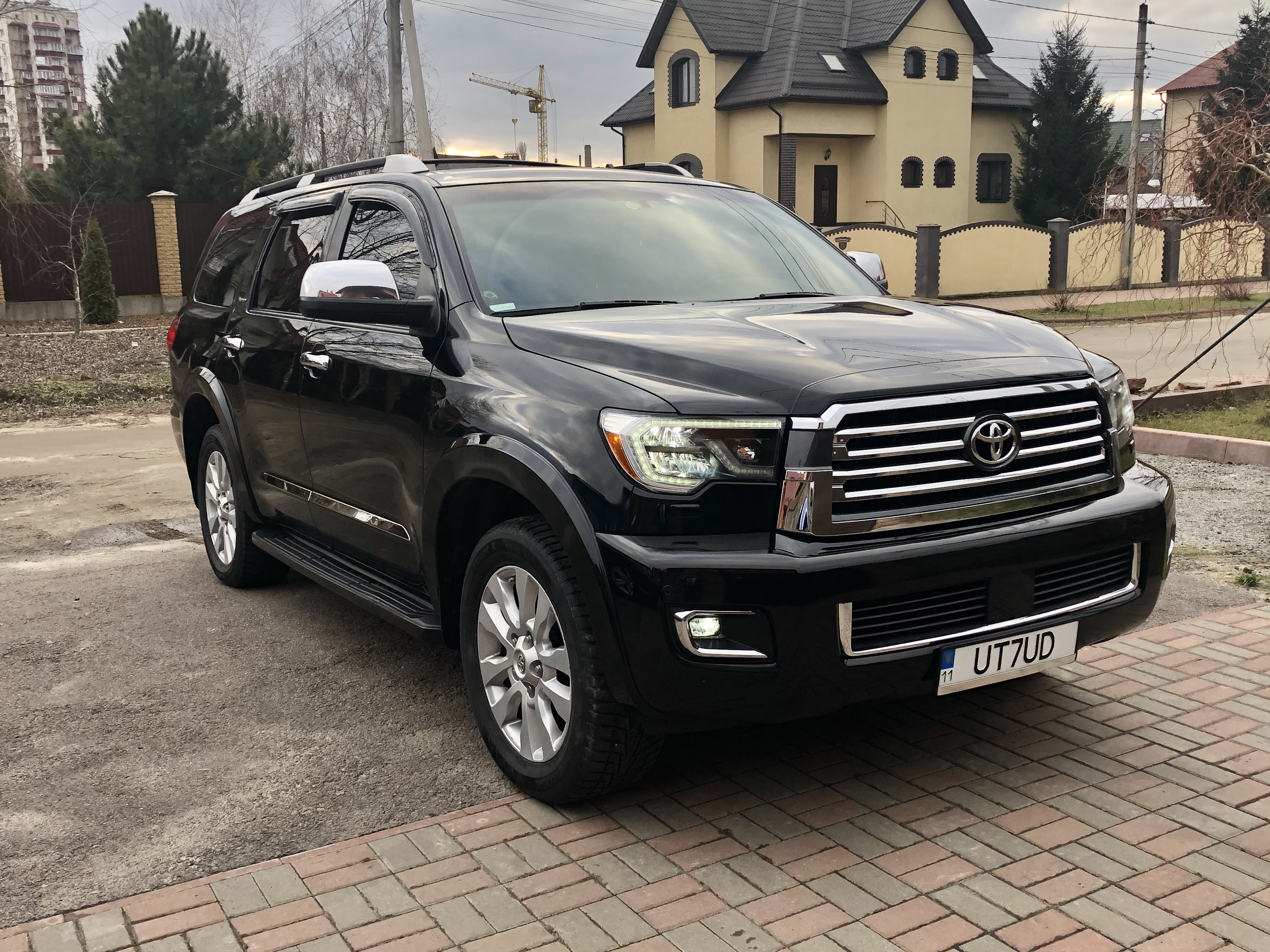

Сообщение Flash » 26 янв 2020 18:48
Фотка на улице. Номер чуть прижат снизу потому, что бампер при установке новой решётки лежал на номере и придавил его.
