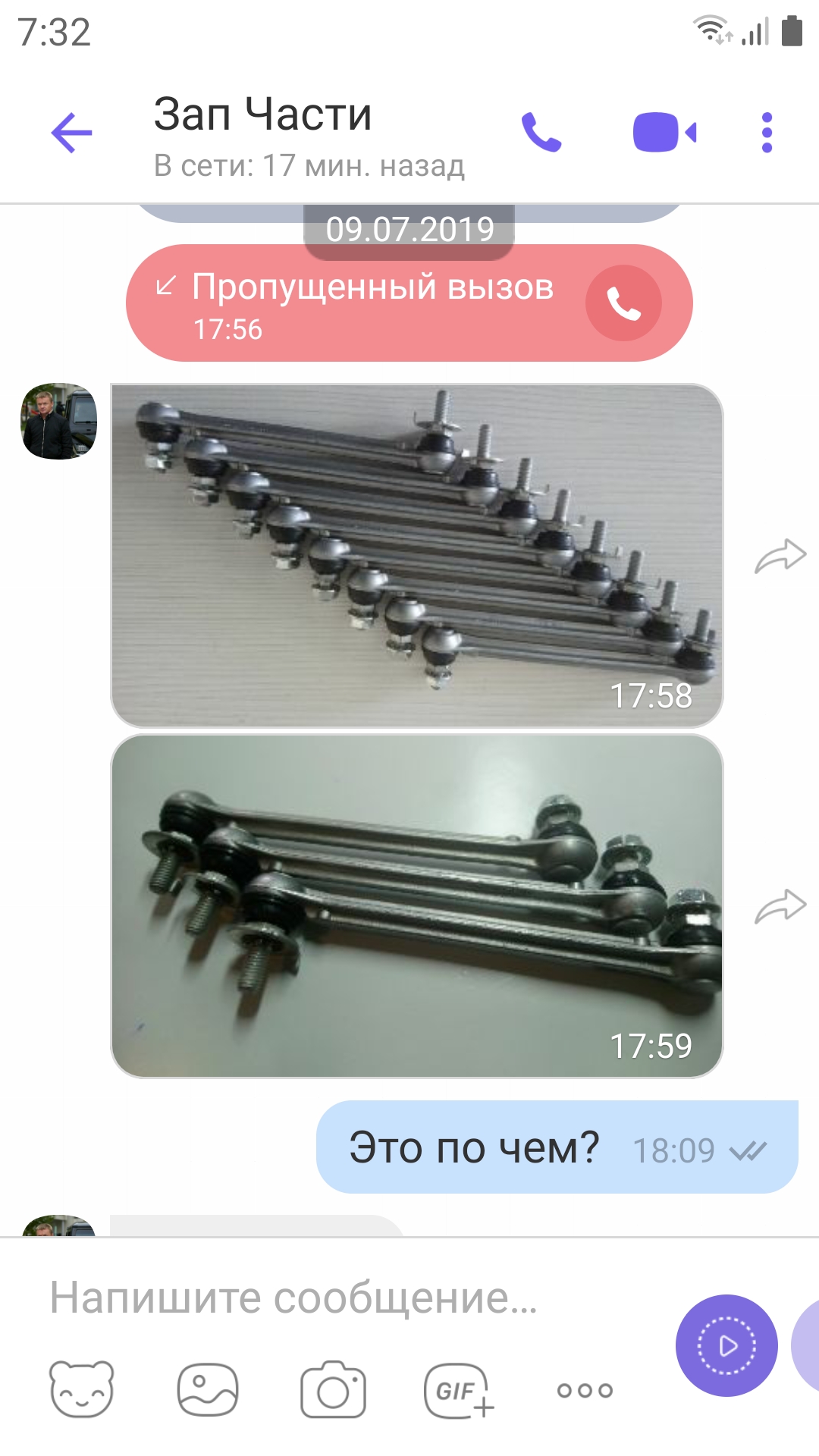

Сейчас в Украине 33 доллара минимально нашел за штуку.
Если упала пневма или зад перекосило, читаем это
Помогу: 400 грн (16.5$) - +380936583708
- Flash
- Site Admin
- Сообщения: 1952
- Откуда: Город-герой Киев
- Благодарил (а): 185 раз
- Поблагодарили: 150 раз
Тоже находил их объяву.
Раньше он продавал оригинал, см фото.
А сейчас да - перешел на такие, как у тебя на фото.
