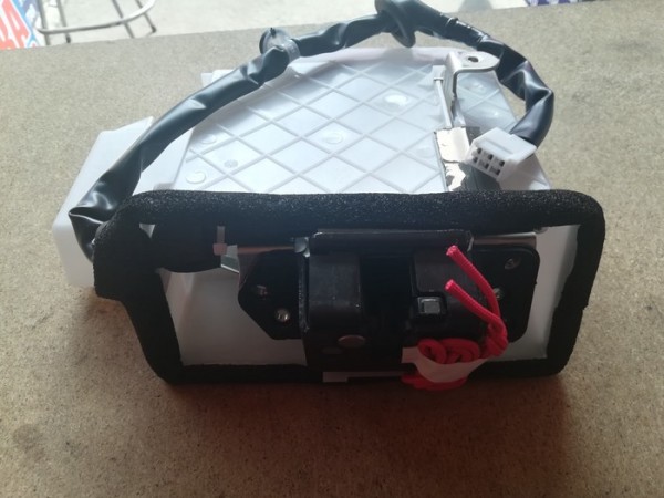

Проблемы с замком багажника и электроприводом.
Вообщем после снятия клеммы АКБ замок заработал,поповоду поднимаю электропривода багажника так и не работает,но теперь пищит один короткий сигнал,а вот опускание багажника электроприводом заработало.и еще не работает ручка открывания багажника,на самом багажнике....
Снимал клеммы АКБ на сутки не помогло.
Самое интересное если замок открыть из-за зацепа его вывести,то потом кнопкой он и поднимается и опускается,но как только он закрылся и довелся моторчиком,кнопкой его уже не открыть.
По поводу кнопки на крышке багажника,начал прозванивать проводку,и выяснил что на кнопку багажника приходит 1.5 вольта на черный провод,при нажатие кнопки напряжение пропадает и на белом не появляется,сама кнопка рабочая прозванивал,начал звонить мозги (mpx door 892220c030 ) на мозги приходит 11-12 вольт,а выходит на замок багажника 2.4 вольта.
Вопрос должно ведь выходить тоже 12 вольт и на кнопку так же 12 вольт должно приходить ,а не 1.5 в и не 2.4?

Не могу с полной уверенностью сказать. Нужно смотреть схемы.pokerok47ak писал(а): ↑05 фев 2020 22:33Снимал клеммы АКБ на сутки не помогло.
Посмотрите или на бесплатном сайте Описания, схемы и т.д.
Или на платном ресурсе http://motordata.net/ru
Там минимальная(недельная) лицензия стоит не дорого. За то можно найти все схемы, распиновку всех разъёмов и многое многое другое.
