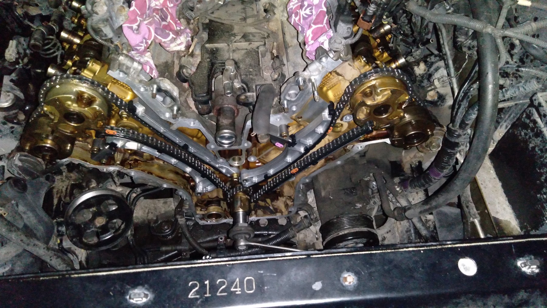

Громкие стуки при прогреве
Вот и добрался до цепей.
Разборка показала что оба натяжителя на левой башке работают не правильно. Все остальное можно не менять.
Американцы не любят часто менять масло, есть налет грязи на крышках клапанных.
