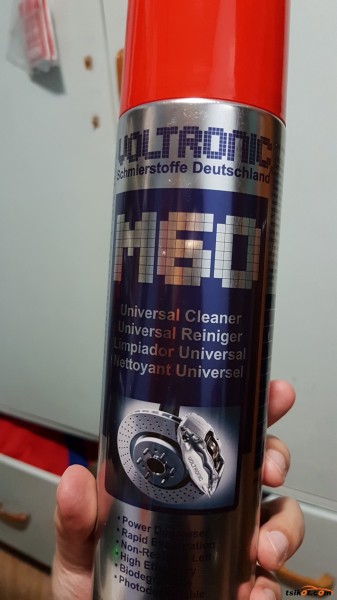

Сообщение Oleksandr Kiev » 09 дек 2019 18:06
На сервисе для чистки ДЗ со снятием пользуются этим - см фото, результат обещают как на фото Max124rus.
Цена 850 грн.
Скоро будет ТО, попробую.

Oleksandr Kiev писал(а):
09 дек 2019 18:06
Цена 850 грн.
если не затруднит , покажи сравнение до и после.
Вариант Валения с уз ванной интересен тем что пригоден для бытовых нужд в том числе.
Вроде выгоняют в отпуск, так что будет время почитать отзывы в данном направлении, отпишусь по итогу
