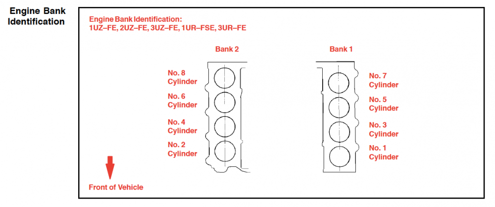

Сообщение Flash » 13 мар 2020 17:48
Если я смотрю лицом на мотор открыв капот, где какие цилиндры? У меня 7 показывает пропуски зажигания на газу. Хочу снять форсунку газовую промыть.
Расположение цилиндров
Сообщение Flash » 13 мар 2020 18:07
Лови Серега
Спасибо друщище
