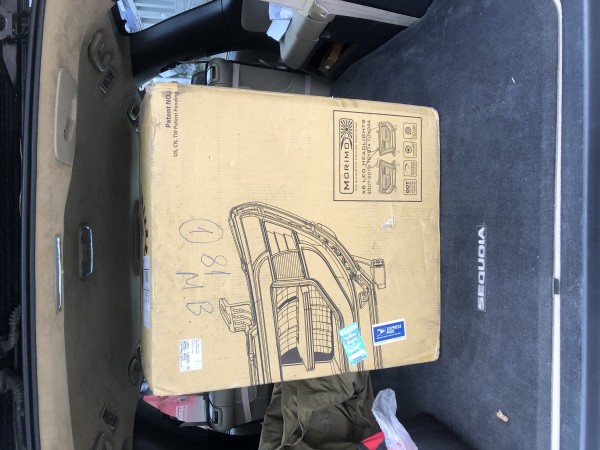

Сообщение sygnus » 20 мар 2020 19:35
Фары Моримото наконец приехали :yahoo:
Ну очень красивые фары, для Секвои и Тундры.
Сообщение wallboss » 20 мар 2020 20:25
А проводов накрутили колхозники. В оригинале 2018 один разъём :blush:
Извини уважаемый. Увидел не удержался от коммента.
Дай Бог чтобы свет был достойный.
