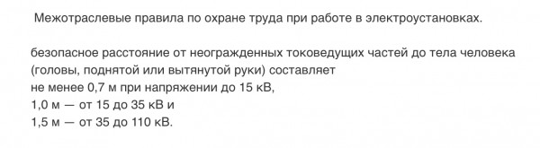

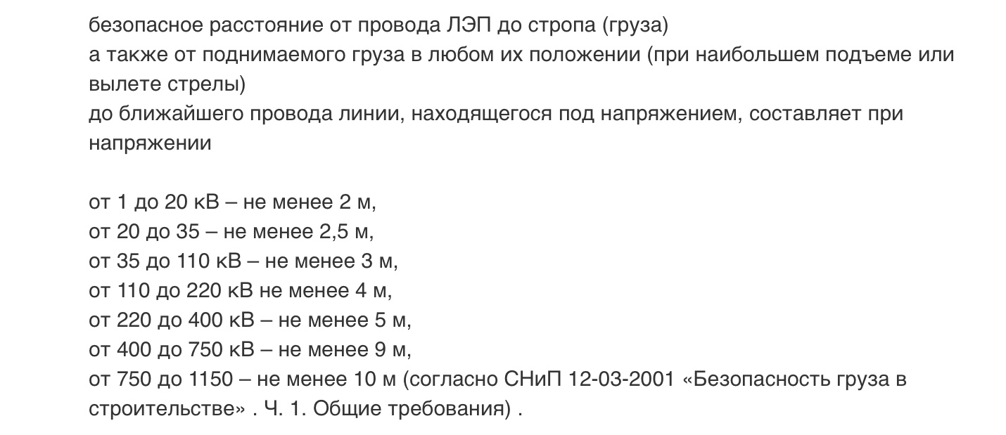

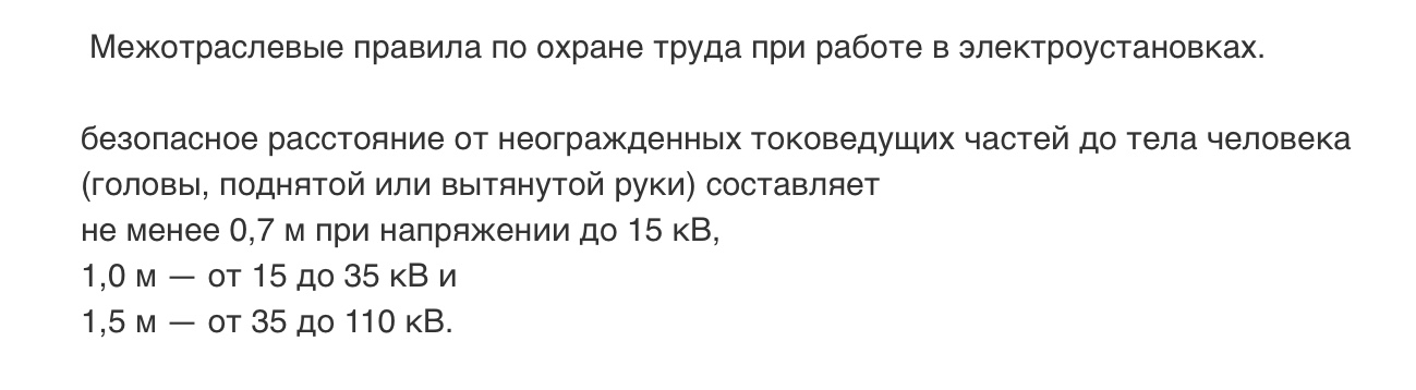

Так для более наглядного примера из практики(работал когда то начальником смены на электростанции), зона экранирование в сетях 10кВ до 0,5 метра. Что это значит, что указатель напряжения показывает напряжение без прямого контакта, а на расстоянии 0,5 метра от токоведущей шины. Пол метра воздуха пробивает
А ты говоришь там расстояние большое.

Сергей говорит что из за плохих наконечников не может пробивать на корпус, расстояние мол большое.
Я же говорю что даже из за микро трещин в наконечниках очень часто наблюдаются пробои.
