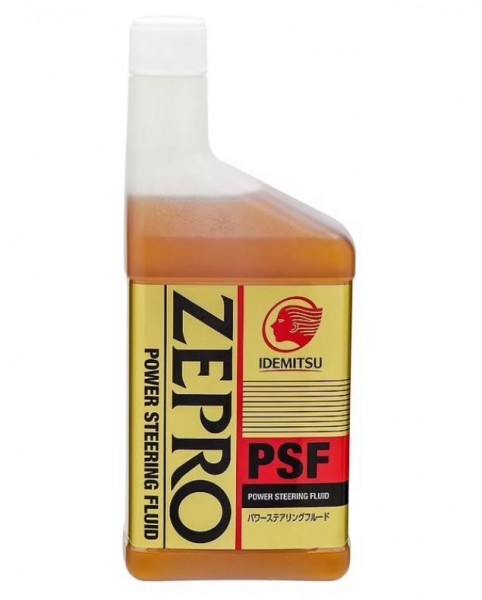

У меня тоже не Декстрон красный залит а желтая Идемицу. Я сам себе такую залил после промывки ГУР, она лучше.

Сейчас дозвонился до сервиса и там сказали, что жёлтую жидкость заливают на заводе, а менять надо на дикстрон 3. Поэтому систему надо промывать. Всем спасибо. Пойду покупать ещё пару литров дикстрона.
Platinum 2010
- Сообщения: 9073
ГУР
Вот такая у меня. Это лучшее что было в 2017 году. Может сейчас есть и лучше, химия не стоит на месте.
Хотя как говорит Юра(Yetti) лучшее враг хорошего. Так что может и не стоит искать лучше.
Чушь какая. Какой дебил, с какого сервиса тебе это сказал ???????
