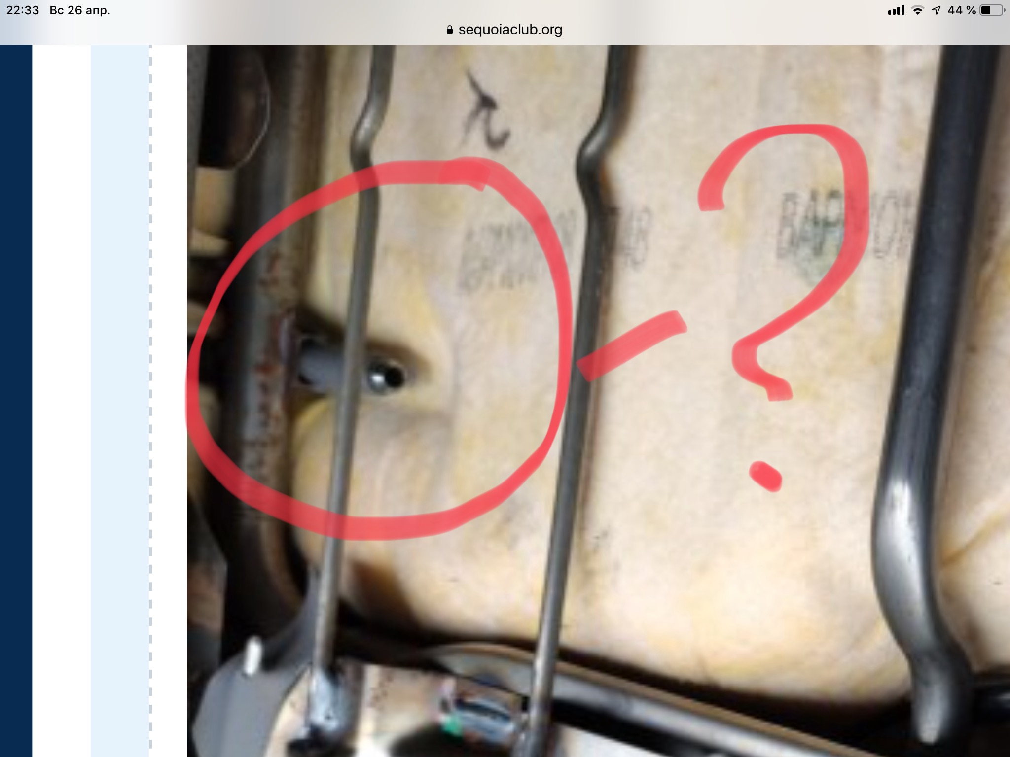

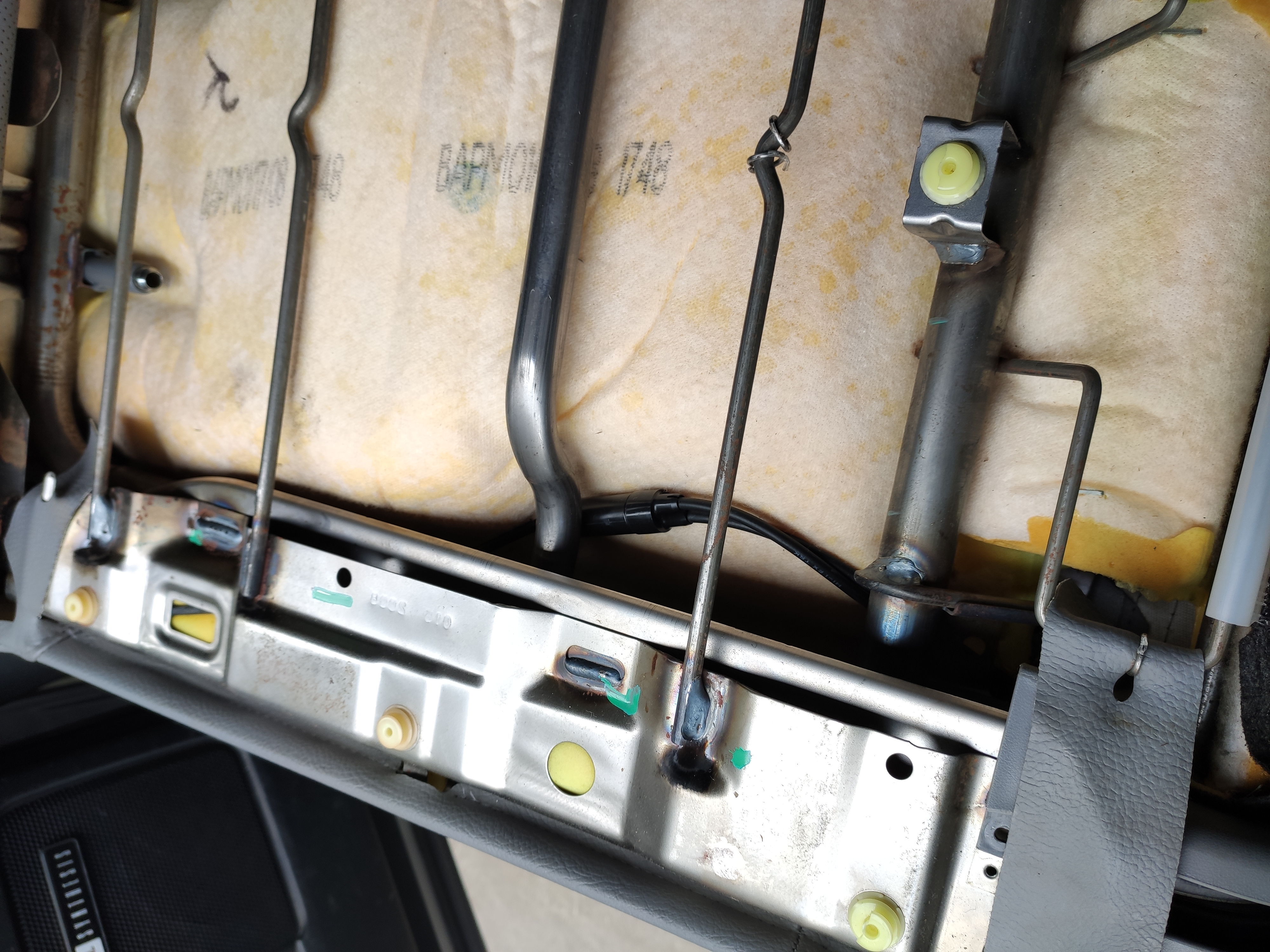

С клипсами разобрался и заднюю заглушку снял ценой пары лопнувших клипс. Вижу сдвоенный тросик. Но далее они идут под нижней частью сидушки куда-то вперёд. Трабл в том, что под лезть рукой туда никак. Сидушка сильно завалена в пол. Если бы тросик лопнул в стоячем положении сидушки, было бы все намного проще...

А это точно тросик ??????Bucho писал(а): ↑26 апр 2020 16:23С клипсами разобрался и заднюю заглушку снял ценой пары лопнувших клипс. Вижу сдвоенный тросик. Но далее они идут под нижней частью сидушки куда-то вперёд. Трабл в том, что под лезть рукой туда никак. Сидушка сильно завалена в пол. Если бы тросик лопнул в стоячем положении сидушки, было бы все намного проще...
Саша, по ватсапу Евгению не звонил, свежие сообщения прочитал только в 16:00 :(
Он в телефонном режиме сможет помочь с полной разборкой, или только заглушку снять? (что я уже сделал)
На фото конечно видно плохо, но судя по разъёмам по моему это что то электрическое. Отправлено спустя 1 минуту 9 секунд:
Это не подогрев сидений ???????
Отправлено спустя 2 минуты 58 секунд:
А вот это что за направляющая ???????

Направляющая - подголовника.
Подогрев сидушки здесь вообще ни причем.
