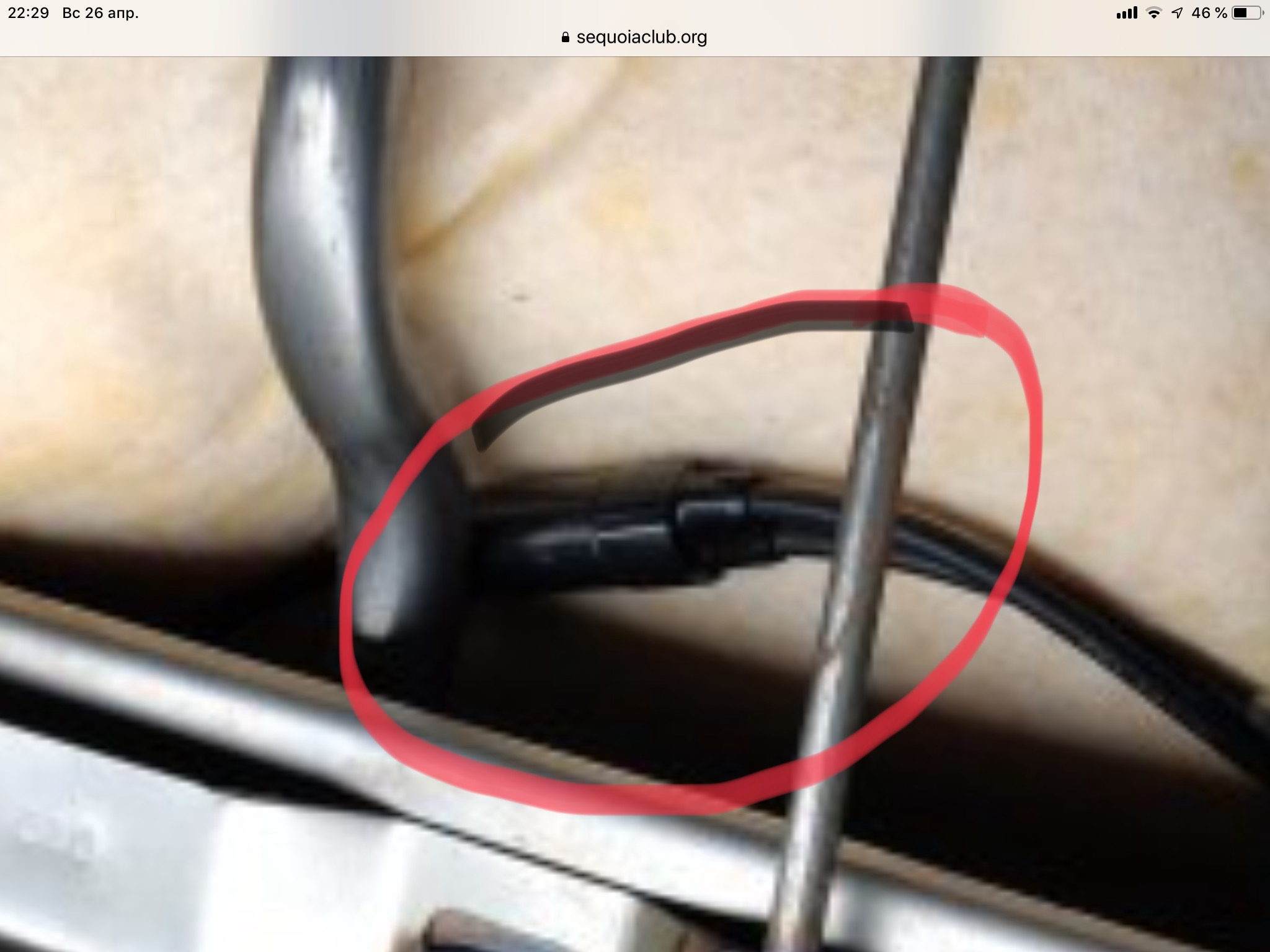

С клипсами разобрался и заднюю заглушку снял ценой пары лопнувших клипс. Вижу сдвоенный тросик. Но далее они идут под нижней частью сидушки куда-то вперёд. Трабл в том, что под лезть рукой туда никак. Сидушка сильно завалена в пол. Если бы тросик лопнул в стоячем положении сидушки, было бы все намного проще...

А это точно тросик ??????
На фото конечно видно плохо, но судя по разъёмам по моему это что то электрическое.
Вот эти разьемы
Отправлено спустя 1 минуту 9 секунд:
Это не подогрев сидений ???????

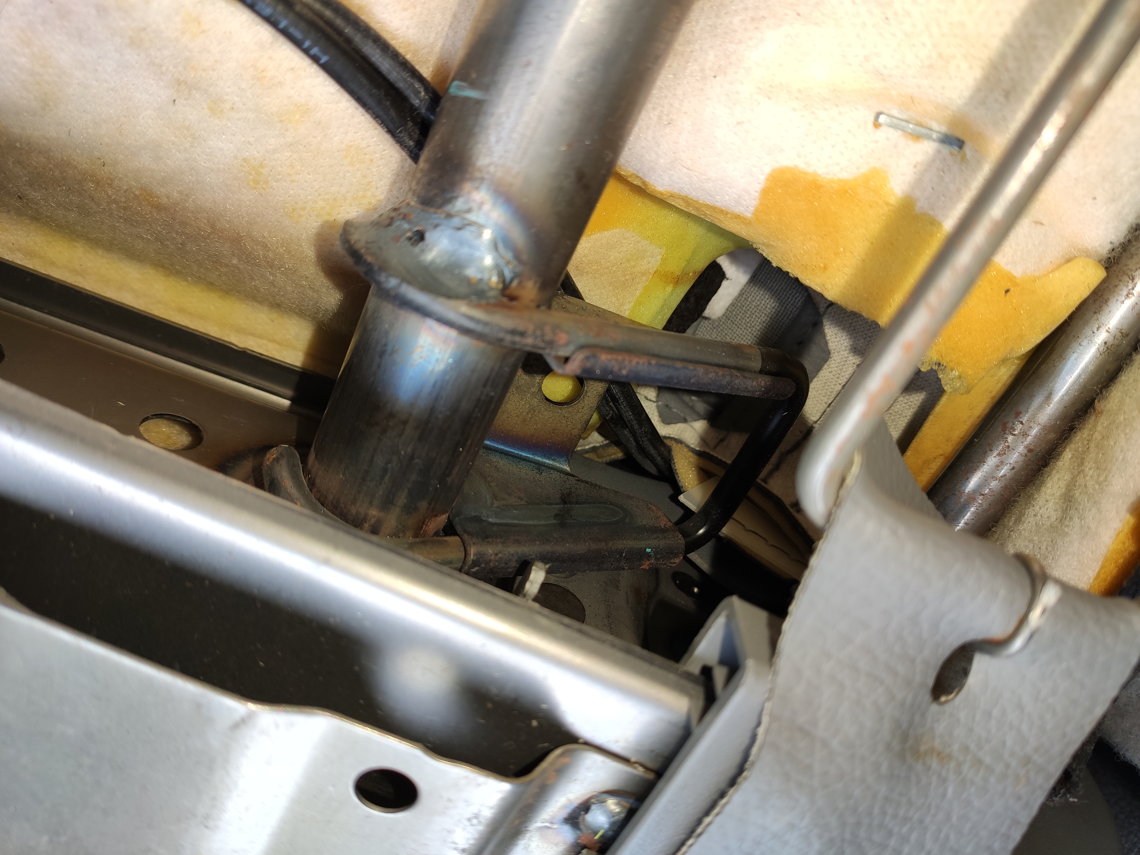

А вот это что за направляющая ???????
Разобрать заднее сидение в платине
Сообщение Oleksandr Kiev » 26 апр 2020 19:56
Направляющая - подголовника.
Подогрев сидушки здесь вообще ни причем.
