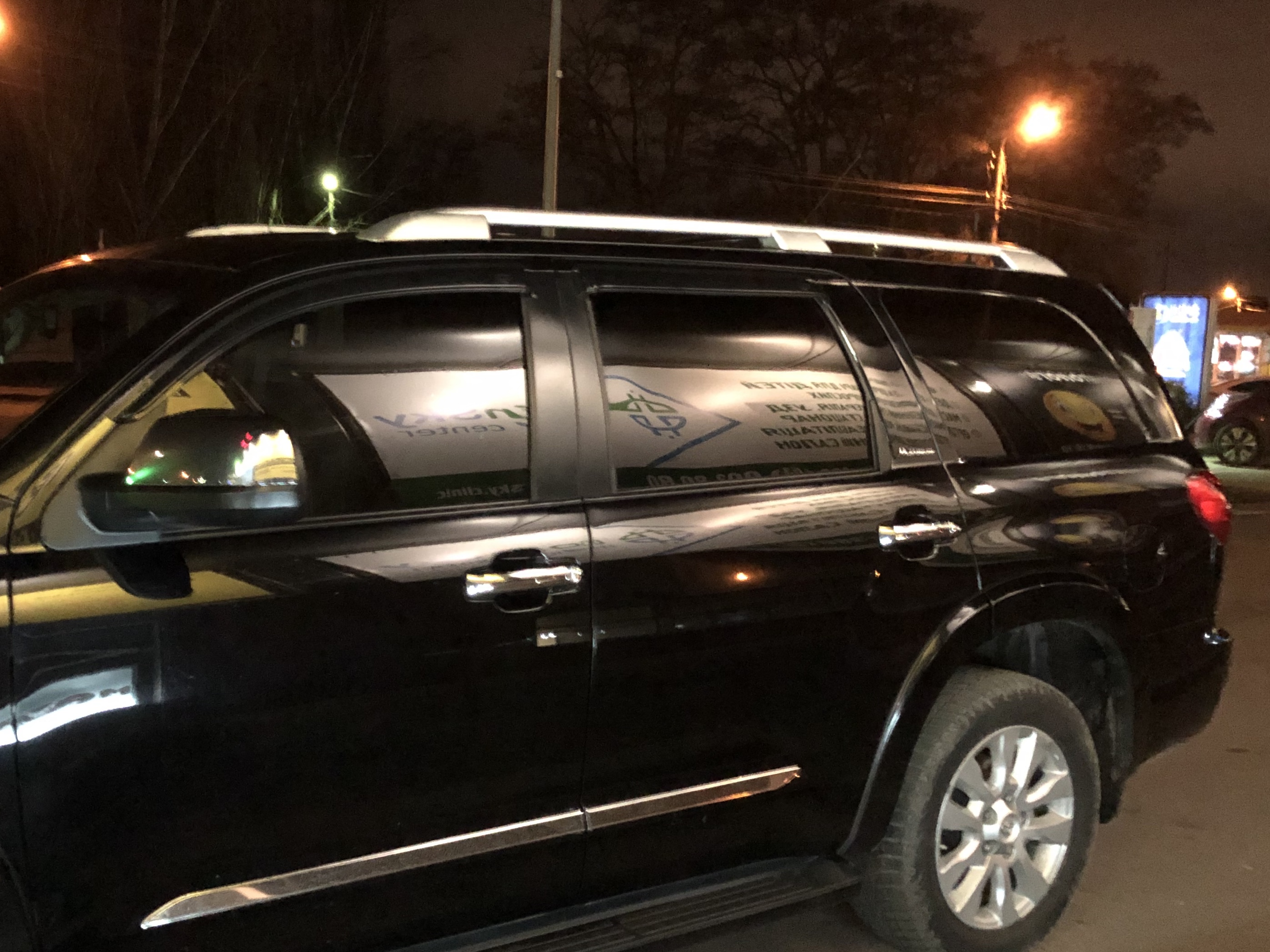

В серый цвет. Теперь трансформация машины в 2019 год закончена с точностью до миллиметра :-))

Я когда снимал свои чтобы покрасить, обратил внимание, что они из нержавейки. Вот думаю, летом еще раз сниму, удалю краску и отполирую.

Я день угробил. Одну сторону снял, вторую красил на машине. Тупо звездочка срывается и болты уже не откручиваются. Они с завода на фиксатор резьбы затянуты. Надо мучаться на крыше, но уже сил не было.Сергей Сальников писал(а): ↑03 фев 2020 13:12Я когда снимал свои чтобы покрасить, обратил внимание, что они из нержавейки. Вот думаю, летом еще раз сниму, удалю краску и отполирую.

Я сам попробовал, сорвал грани болта. Хорошо, что не совсем. Поехал на сервис и там открутили ударным гайковертом. Когда ставил на место, смазал "графиткой", весной откручу без проблем. Сниму краску смывкой и отдам отполировать. Там продольные и поперечные релинги из нержавейки. Черным останется только пластик.

А я круглый болт со звездочкой в центре, подпилил по краям ( срезал напротив полукруги) и ключом открутил. На один хватило сил, а сорвал еще 4.

Я с этим тоже столкнулся с закисанием болтов, когда снимал рейлинги на перекраСку. Сорвали тогда несколько штук. Но. Открутили после при помощи зубила и «чьей то матери»)))

Какая то поголовная ХРОМОВАЯ или под хром цыганщиа
