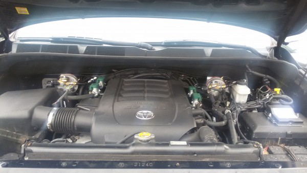

Такой комплект ГБО стоит у меня Редуктор Zavoli S 2 шт мозги Zavoli Bora форсунки Zavoli Jet My19, магистрали пластик, фильтра циклонные.

Ребята, спасибо за быстрые ответы. У меня стоит сейчас ГБО, однако даже моих знаний хватает чтоб оценить соответствие газового оборудования параметрам машины.
В связи с тем что у нас двиг 380 лошадей, газовый редуктор должен быть на 400 лошадей минимум чтоб модно было использовать ГБО максимально эффективно... У меня сейчас стоит редуктор рассчитанный на 300 лошадей, считаю что это не удовлетворительно и хочу услышать ваши отзывы прежде чем идти к газовщикам

450 минимум или два по 250.V1t0s писал(а): ↑05 июн 2020 09:31Ребята, спасибо за быстрые ответы. У меня стоит сейчас ГБО, однако даже моих знаний хватает чтоб оценить соответствие газового оборудования параметрам машины.
Будет ПУШКА ГОНКА

И опять же! Есть тут кто то кто использует все 380 лошадей! У нас ограничитель стоит на 190 км/ч!там получится около 3500-3700 оборотов!вот установщик убеждает что редуктора до 300 лошадей вполне достаточно! Хотя как говориться лучше перебздеть... установить до 400 л/с, таких не много и ездить! Очень многое зависит от установщиков и настоек!
