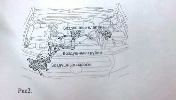

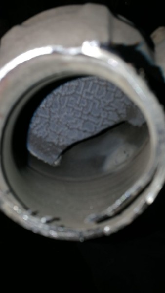

Если мое мнение то нужен кардинальный подход, убирать всю эту хламудень и не морочить себе голову. У Паши из муравленко тоже работало, вон смотри что с дальним катализатором. Первые катализаторы были вот в таком состоянии.Stark писал(а): ↑29 июн 2020 15:40Нужен совет. Один из насосов заклинил. Разобрали, потихоньку раскрутили крыльчатку.
Заработал, но коррозия подьела втулки. Вообще не надолго.
Новый около 300$, б/у- 80$, новый с алиэкспресса с доставкой 80$. Перепрошивка с отключением 250$(только насосы,насосы и клапана-300$). Работа по замене насоса-10$.
Как поступить? Какие мнения?
Клапана и катализаторы пока работают.
