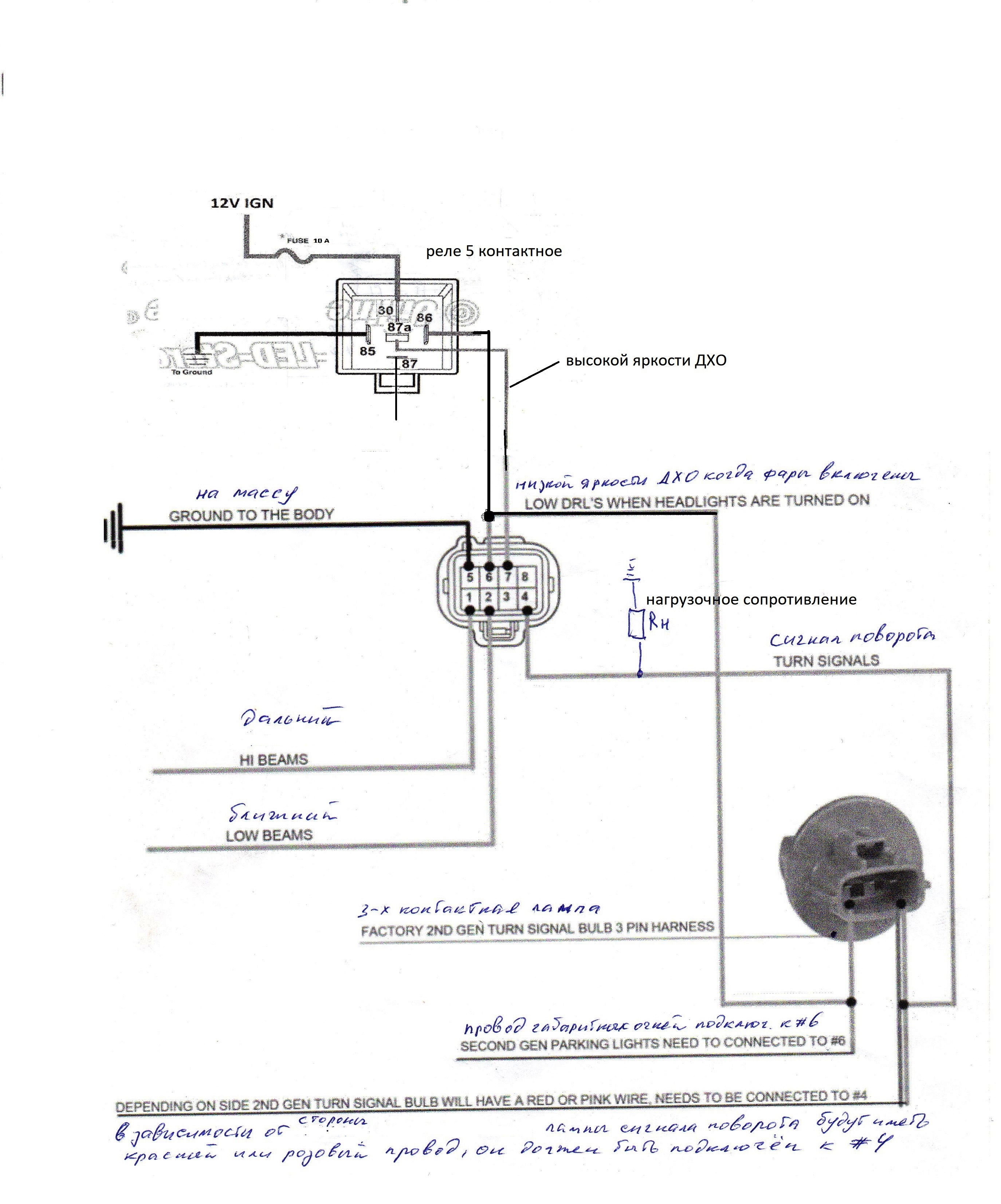

Кто знает как сделать, чтобы вот так светились DRL, как на фото? А то у меня там желтый горит постоянно

Добрый день. Внизу под панелью со стороны водителя слева есть блок управления поворотниками. Нужно отсоединить пятый контакт (серый провод). Тогда постоянно будет горет белым, а при повороте мигать жёлтым. Сам задавался этим вопросом, человек который комплект рестайлинга везёт мне объяснил в чем дело. Если хочеш более подробно посоветоваться звони ему, он предупреждён что можеш его набрать, он проконсультирует. +79035275829 Алексей

Я уже писал неоднократно что американцы очень фривольно обращаются с схемами и проводкой. У меня схема с отсоединение с блока поворотников упомянутого провода не сработала. Тогда была скалампуцана схема которая будет работать в любом случае.
И я ее выкладывал в этой теме. Мне конечно не трудно повториться.
Вот пожалуйста:
1) еще раз ликбез по пятиконтактному реле, лучше брать герметичное от вебасты
2) а вот собственно и сама схема подключения
При таком подключении вся линия габарита горит белым, а при включении поворота упомянутый элемент мигает желтым.
Удачи.

Валера у меня все по этой схеме собрано и вторая часть ДХО горит желтым.
Сообщение wallboss » 05 июл 2020 20:05
Странно. Мож что не так подключили. Проверь. Быть такого не может. У меня все белым.
Отправлено спустя 2 минуты 31 секунду:
Может пины в колодке перепутаны ?
Сообщение Flash » 05 июл 2020 20:39
Сходил проверил. Все работает и реле тоже, а вот вторая половина желтая. Кто то из ребят писал тут, что тоже по схеме все собрал и горело желтым.
Сообщение wallboss » 05 июл 2020 21:30
Flash писал(а):
05 июл 2020 20:39
А в разъёме бывшей трехконтактной лампы все правильно?
У меня все как ты хотел.

Кто из ребят писал что специально делал желтым чтобы сохранить «желтые глазки».

Костик делал по моей схеме и все было ОК.
Отправлено спустя 2 минуты 41 секунду:
Ещё кто то делал так же и помню писал спасибо.
Советую еще раз все проверить.
Отправлено спустя 2 минуты 19 секунд:
Да и на всякий случай серый провод от блока поворотников откуси, у меня откушен потому как при попытке построить схему с его помощью ни чего не получилось. Он так и остался висеть заизолированным. Может в нем дело.
Сообщение Flash » 05 июл 2020 22:09
Костик писал, что его электрик чуть изменил схему, чтобы желтый не горел.
Может реально ты откусил и это помогло. А где этот провод серый?
Там же по твоей схеме ДХО всего управляется двумя контактами на фаре 6 и 7. Типа сочетанием +12 вольт на них. То ярко, то тускло. А желтые лампы управляются по проводам поворотника, значит решается скорее всего серым проводом в блоке управления.

Попроси у Алексея его схему. Там у него фото колодки с проводом. Это минус которым у него предполагается управление релюшкой, я переделал управление плюсом так как управление минусом не получилось в полном объёме(схема у него изначально для Тундры). Но провод то я откусил, может в этом и кроется решение вопроса.
