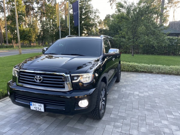

Я с вами!) спасибо за описание и схему. Все подошло! :clapping: Но как всегда не без нюансов! Фари купил на е бей, и кот в мишке Это не работающий на левой фаре сигнал поворота! Было ли у кого такая проблема, в чем может быть дело? нужно вскрывать?

может не подключили, ошибка в подключении.
Посмотри 52-ю страницу, там немного изменённая моя схема с пояснениями на русском языке.
Ошибки при подключении ни кто не отменял. Я все же склоняюсь не к отказу а к ошибке подключения.

на фото вроде фары с лимы а не с платины! или спецом так брались?

Спецом так брал! Sequoia в комплектации лимитед, решетка лимитед. Ну и ФАРЫ лимитед. в чем отличие? черный фон?)
