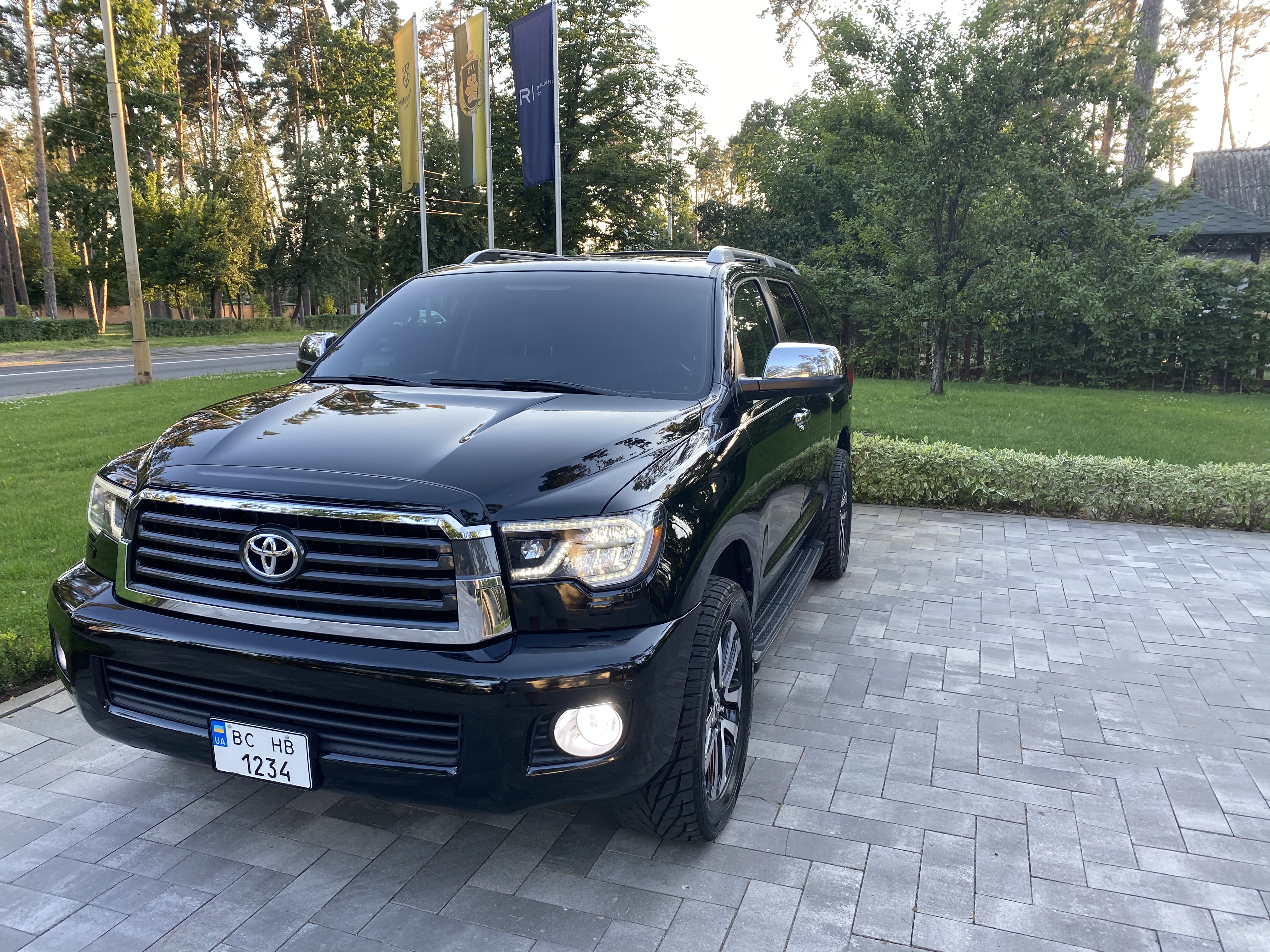

Я с вами!) спасибо за описание и схему. Все подошло! :clapping: Но как всегда не без нюансов! Фари купил на е бей, и кот в мишке Это не работающий на левой фаре сигнал поворота! Было ли у кого такая проблема, в чем может быть дело? нужно вскрывать?
Сообщение wallboss » 19 июл 2020 20:31
может не подключили, ошибка в подключении.
Посмотри 52-ю страницу, там немного изменённая моя схема с пояснениями на русском языке.
Ошибки при подключении ни кто не отменял. Я все же склоняюсь не к отказу а к ошибке подключения.
на фото вроде фары с лимы а не с платины! или спецом так брались?
1234
Сообщения: 2
Зарегистрирован: 19 июл 2020 13:04
Сообщение 1234 » 21 июл 2020 19:05
Спецом так брал! Sequoia в комплектации лимитед, решетка лимитед. Ну и ФАРЫ лимитед. в чем отличие? черный фон?)
