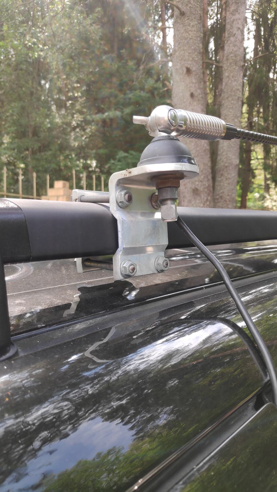

У меня антенна, коротыш, установлена на конце рейлинга, сбоку заднего крепления. Внутри рейлинга металлический уголок, закреплен в стандартное отверстие крепления рейлинга. Снаружи рейлинга, сбоку, второй, стандартный уголок крепления раций. На нем уже антенна закреплена. Рейлинг сбоку просверлен под болт и уголки жестко закреплены между собой, масса нормальная (фотки выше в теме). Получается нормальный противовес и дальность связи приемлемая.

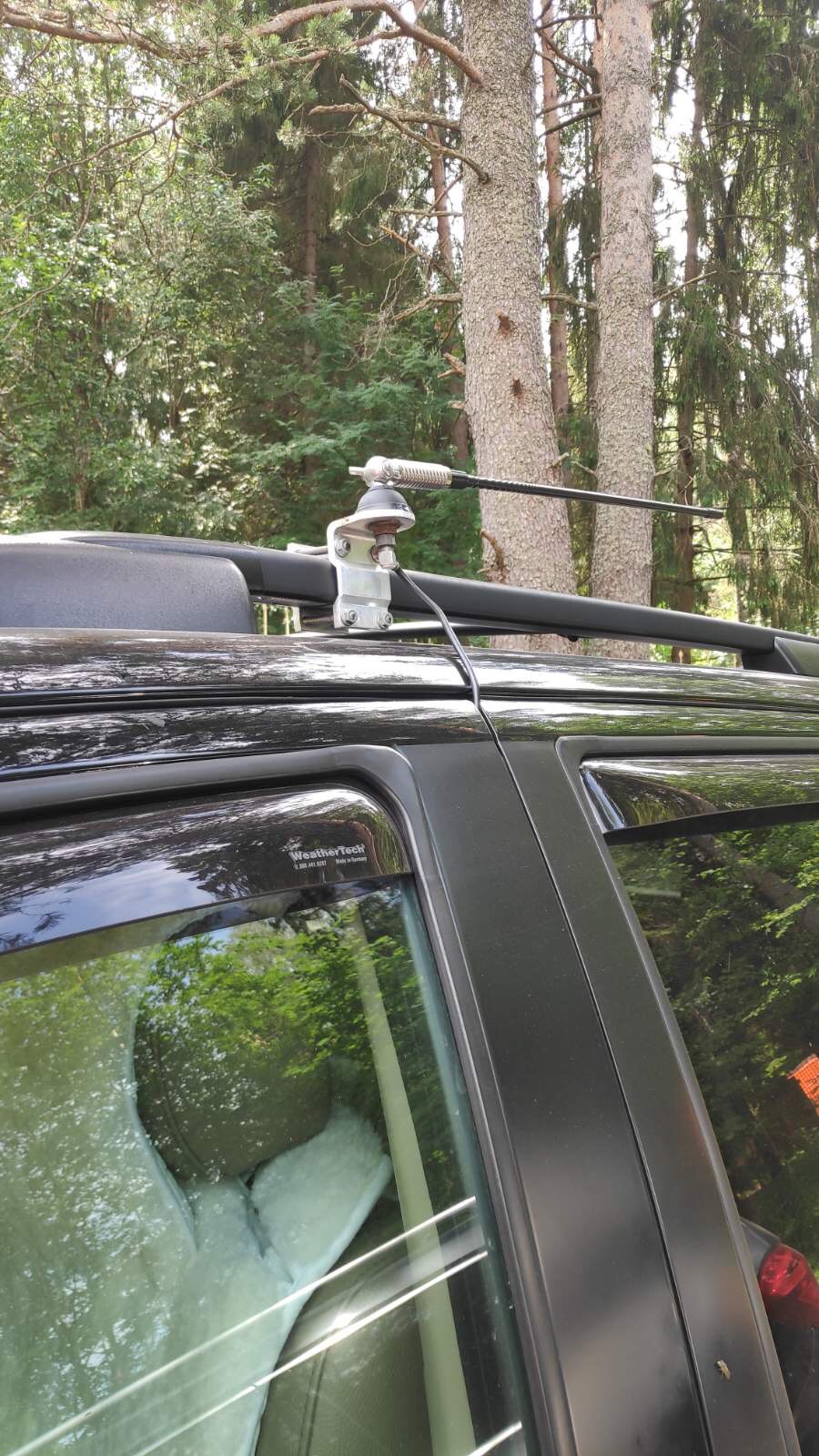

Сообщение wallboss » 12 июл 2020 10:27
У меня вот так. Тоже хорошо принимает.

Сообщение Yetti » 12 июл 2020 10:55
Ну Валере я говорил что так земля не очень, будет сказываться на передаче (и перегружать выходной каскад усилителя). Но он давно так катается и не жалуется. Видимо или говорит мало или рацейка крепкая попалась.
