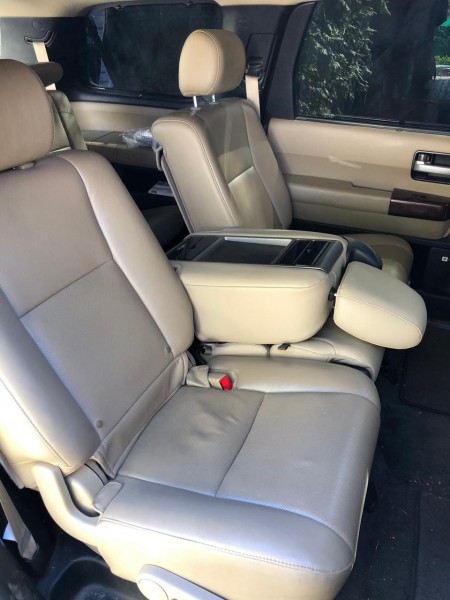

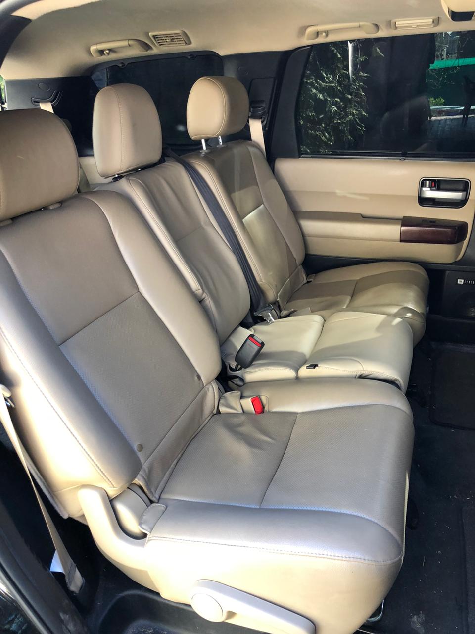

Сообщение Oleksandr Kiev » 11 май 2020 17:34
Еще один владелец Sequoia Platinum в мск сделал с моей помощью (невзираю на карантин) диван во втором ряду.
Цвет бежевый.

Сообщение Sequoia2011 » 22 авг 2020 23:15
Доброго времени суток всем. Хотел спросить, а никто не пробовал на Toyota Sequoia platinum вместо всего этого просто перекинуть на место консоли на втором ряду с limited узенькое кресло что стоит на том же ряду и на том же месте?)
Сообщение Oleksandr Kiev » 23 авг 2020 05:31
Sequoia2011 писал(а):
22 авг 2020 23:15
"Просто" не получиться!!!
У всех кто делал ЭТО (ставил сидушку с лимитед) и писал здесь (1-2 чел, читай данную тему).
получалось либо раком либо боком.
Решающим вопросом в замене консоли на кресло являются деньги. Если они есть, вопрос решается на раз два. Если нет, сначала поиск чего то, а потом "и так сойдет" - это я говорю из опыта обращения людей ко мне, в т ч и форумчан.

Сообщение Sequoia2011 » 23 авг 2020 14:47
Я вчера ещё где-то читал что становится кресло, но правда туговато, там и фотографии были, но как бы я не пытался не смог загрузить. Некоторые убирают немного поролона с боков, а есть те кто так и оставляет. Пишут что ездит вперёд назад, наклоняется, и складывается. Я тоже заказал б/у кресло , и хочу попробовать, если даже не получится то не велика потеря. Кресло нашёл нужного цвета(серый) , не то что бы я искал именно такой цвет, просто подфартило. 15 тыс рублей это без доставки. Идея родилась пару дней назад после того как открыл для себя этот форум. Ещё в планах закрыть весь ковролин на полу и часть пластиковых деталей включая багажник эко кожей .
Сообщение Oleksandr Kiev » 23 авг 2020 15:05
Я же говорю: все упирается в деньги!!!
Обрежешь параллон, что с оббивочной тканью произойдёт?
Правильно - повиснет. Один мой клиент сравнивал натяжку кожи на сидушке с попкой младенца. В твоём случае над этой "попкой" придётся поработать. И что ждёт с его креплением, огромной дыркой в ковролине, обрезать параллон - этого хватит? Или надо будет что то пилить до нужной ширины? Или упираться руками и ногами, чтобы сдвинуть боковое кресло?
Правильно сказал: 200 баксов это не 800.
