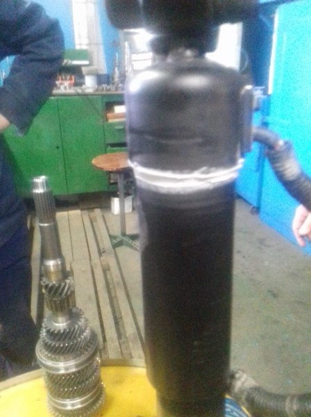

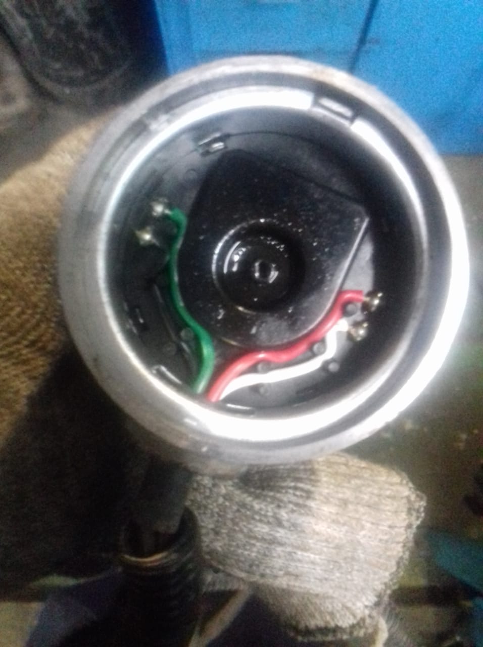

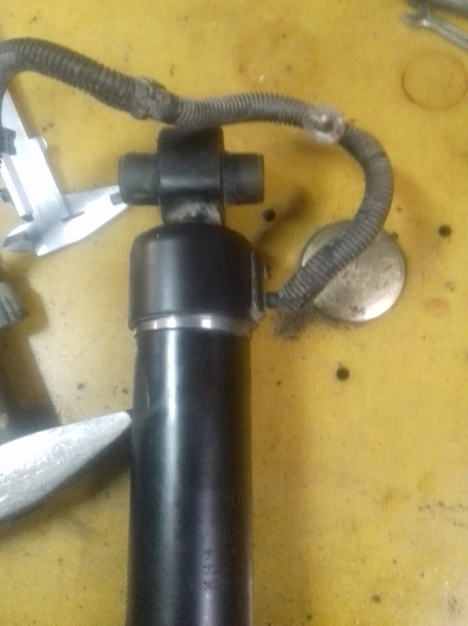

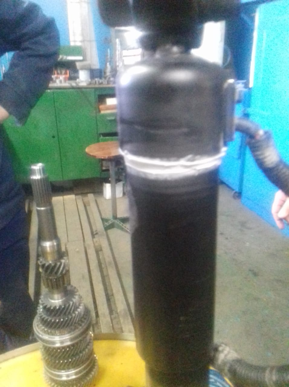

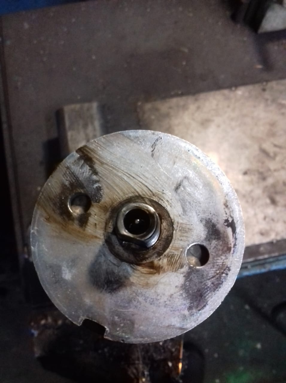

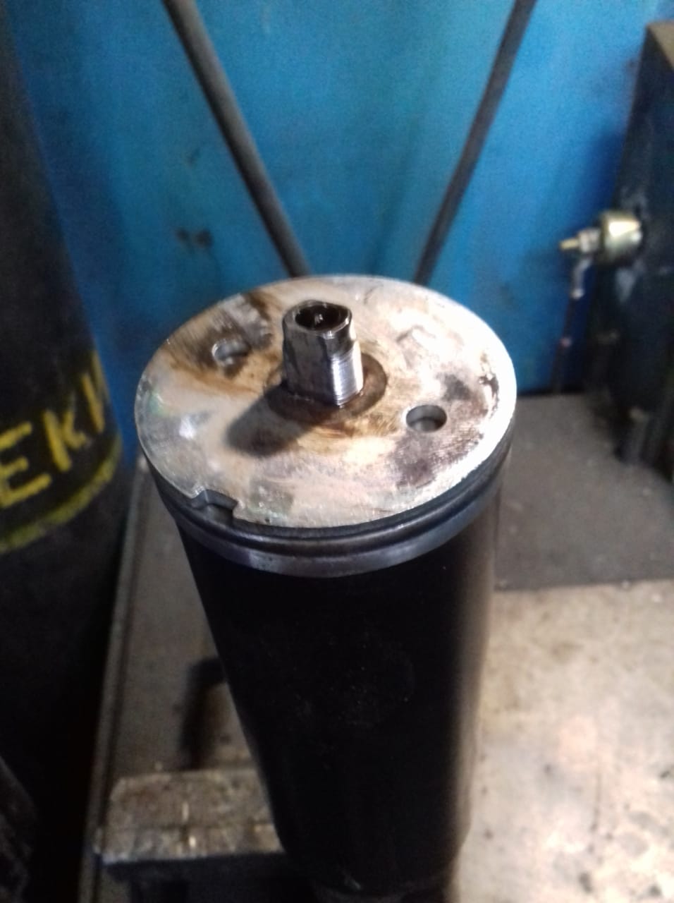

Доброго времени суток,амортизаторы на елке платинум ,болячка одна раскручивается шток сверху (куда входят провода) лечиться разбором верхней части и заменой гайки,нужен токарь.Сделают мастерские по ремонту стоек,цена вопроса 2000 рублей.
