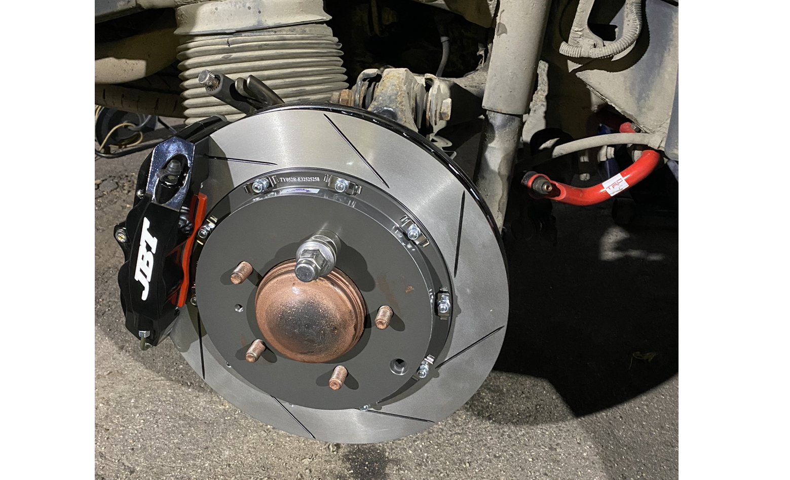

А что за тормозная система ??????? Как в работе ?????

Оно того стоит, совсем другая машина.
Тормоза пока не знаю что сказать. Выбирал долго. Многих производителей перелопатил. Хотел ТРД или Брембо. Но ТРД не делает на зад ось, а Брембо выходили под 800 тыс. Решил что 800 это бессмысленный перебор.А брать Китай реплику Брембо за 200 тр не серьёзно. Выбрал из 5 производителей JBT. Вроде Японский производитель но делает все в Малайзии вроде. Перед 405 диск 6 поршней, зад 380 4 поршня. Поставил неделю назад. 467тр с установкой. Производитель приличный. Но!!! Уже проехал тыщи две, а их так и не понял. Из плюсов - ушли перегревы на трассе, ехал 1100 км из Москвы до Ростова, топил как обычно газ-тормоз не разу руль в руках от биения не дернулся. Обычные уже перегрел бы давно и руль из рук выскакивал бы при торможении. Сейчас забыл за это. Второй плюс при торможении в городе клювки носом стали намного меньше. Машина больше присидает чем носом клюёт и это отлично. Думаю засчет того что зад хорошо держать стал.
Но!!! Педаль ватная. Сразу колом машина не становится. Что бы хорошо оттормозится приходится ее дожимать сильнее и сильнее. Какой-то дискомфорт. Ожидал что будет реагировать на педаль четко а она как будто пустоватая стала. Непойму. Пока я в замешательстве. Сел вчера на другую секвою (ещё не продал) так быстродействие и информативность штатных тормозов 11 летней машины показались как на феррари! После привыкшей ноги к новым тормозам даванул на старой и она колом стала!!!
Незнаю что и думать. Вобщем педаль пустая с большим ходом чтоб нормально затормозить, и ее приходится прям давить. И информативности на педали нет совсем. Она пустая и ее нужно дожимать. Ожидания были другие.
Может кто сталкивался? Или мысли есть?
Как то так с тормозами.

Сейчас гонял машину к специалисту, сказал это не тормоза а вата. Грешит на прокачку при монтаже. Завтра поеду перекачаю. Надеюсь заработают.DEN001 писал(а): ↑03 окт 2020 08:09Оно того стоит, совсем другая машина.

Дай знать что дала прокачка.
