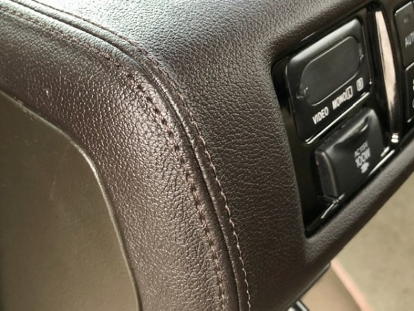

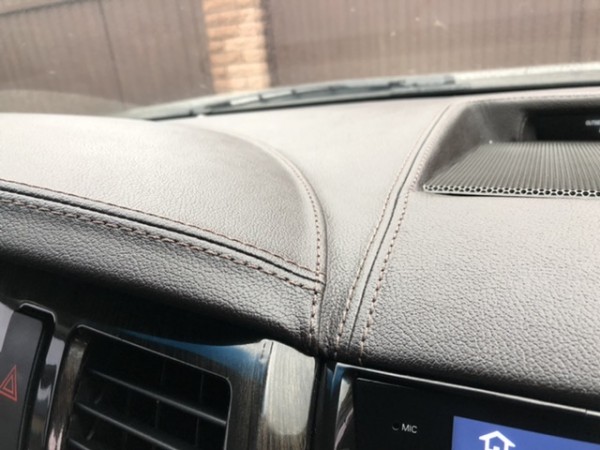

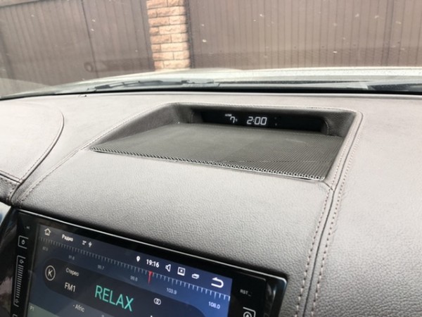

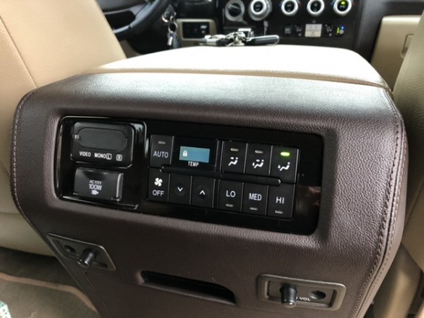

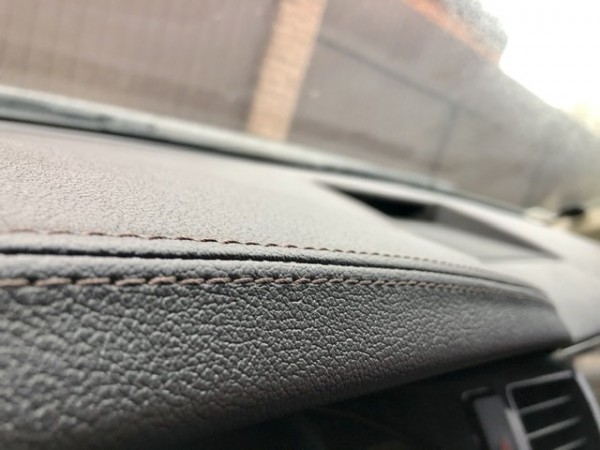

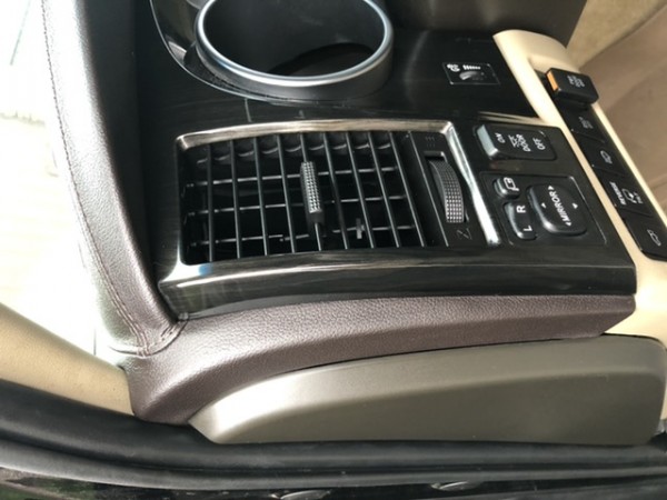

Перешил торпедо и заднюю часть подлокотника кожей

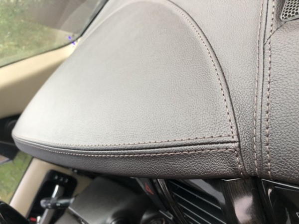

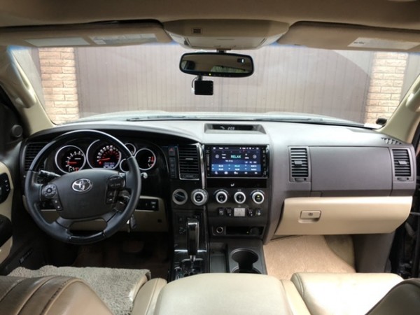

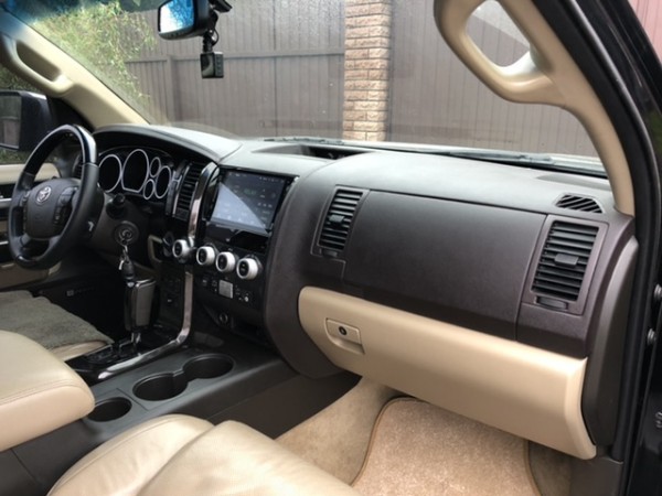

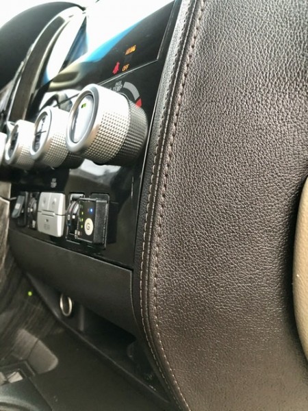

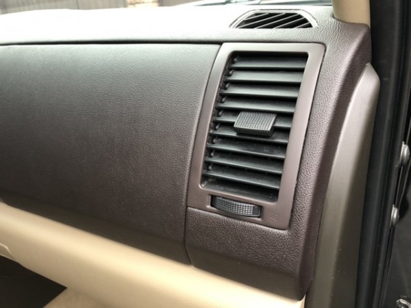

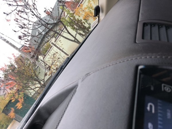

Два дня на разборку торпедо и два дня на сборку. Намучился. Еще и ковид меня свалил. Но доволен, как слон.

Мой кум шил. Взял только за материал, поэтому точно не скажу цену.
Еще 200 долларов я отдал за вторичную работу другому мастеру:

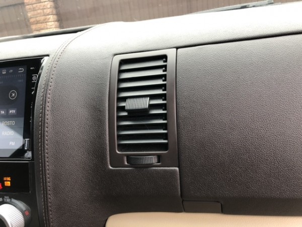

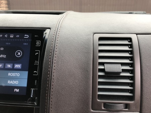

1. У нас торпедо из самого дешевого пластика PO/PP. К нему ничего не клеиться, поэтому пришлось шкурить, потом покупать дорогой грунт по этому пластику. Потом уже кум клеил кожу по грунту.
2. Пришлось вырезать из торпедо два правых воздухана. Иначе никак.Потом их надо было грунтовать, шпаклевать, красить и после готовности торпедо вклеивать обратно.
Считаю, что главная работа заключается в разобрать-собрать. Меня только это останавливает.

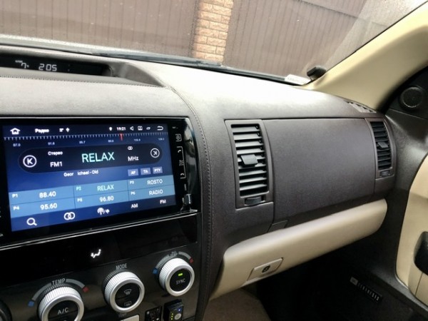

Классно получилось. Вопрос, а аирбэг пассажира раскроется нормально? Я просто не помню где он в торпедо стоит.
