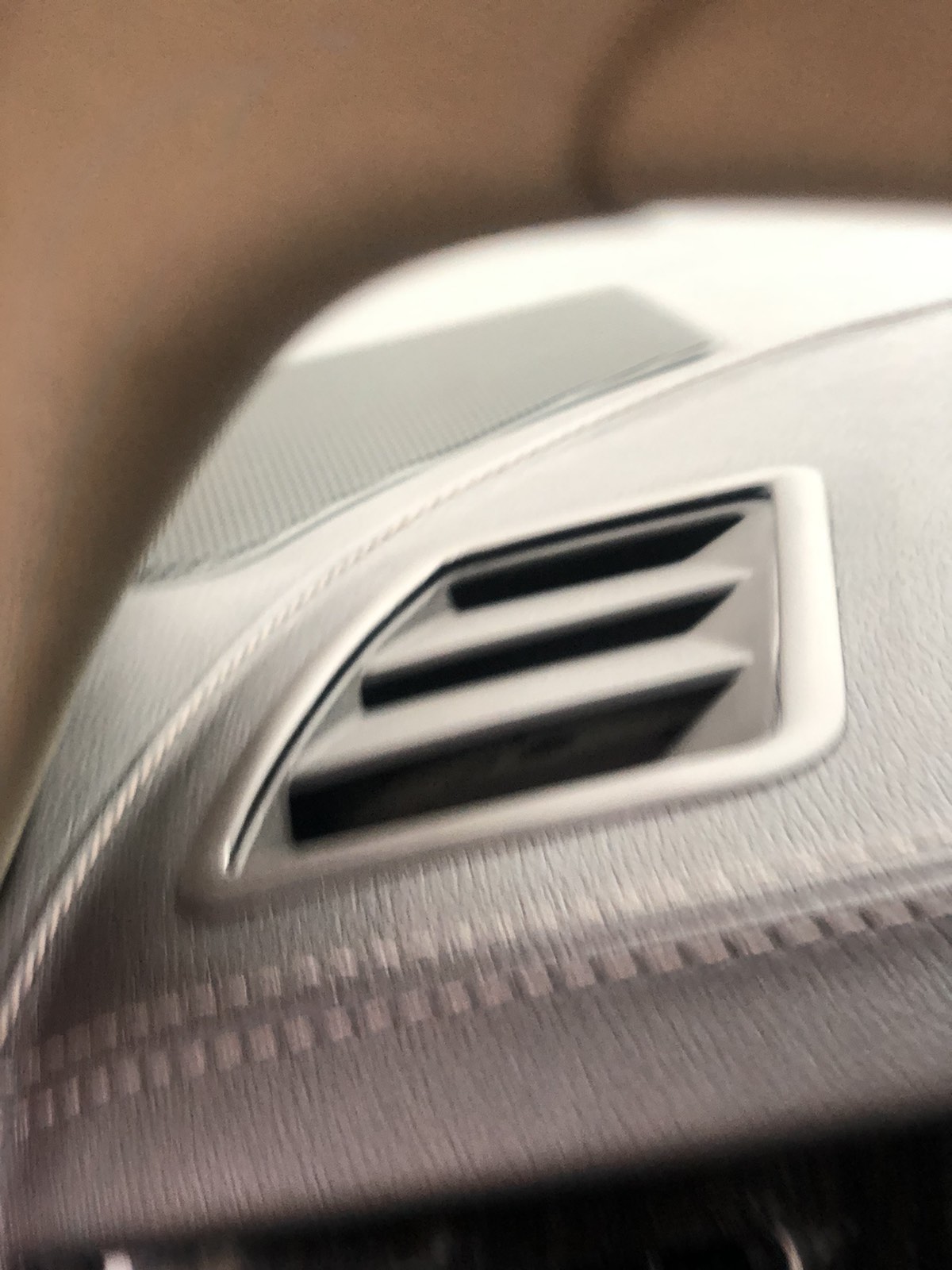

Перешил торпедо и заднюю часть подлокотника кожей
Сообщение Flash » 05 ноя 2020 15:55
sawared писал(а):
05 ноя 2020 03:29
Классно получилось. Вопрос, а аирбэг пассажира раскроется нормально? Я просто не помню где он в торпедо стоит.
Кожа вокруг аирбэга прорезается на 2/3 толщины ножем. Мастера знают этот нюанс. Хотя выстрел аирбэга такой силы, что ломает пластик и рвет любую кожу в лохмотья. Мне кум показывал примеры, ему возят на ремонт детали после стрельбы подушек.

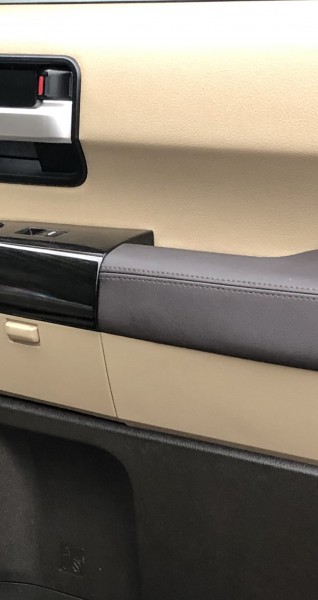

Сообщение Flash » 14 ноя 2020 19:10
Я пошёл дальше. Перешил части карт дверей той же кожей. Шов добавил богатства.
Сообщение wallboss » 15 ноя 2020 07:03
Супер. Давно хочу перешить подлокотники в чёрный.
Сообщение DEN001 » 15 ноя 2020 07:42
Отлично я тоже хочу перешить карты в чёрный :good: ровный шов :good:

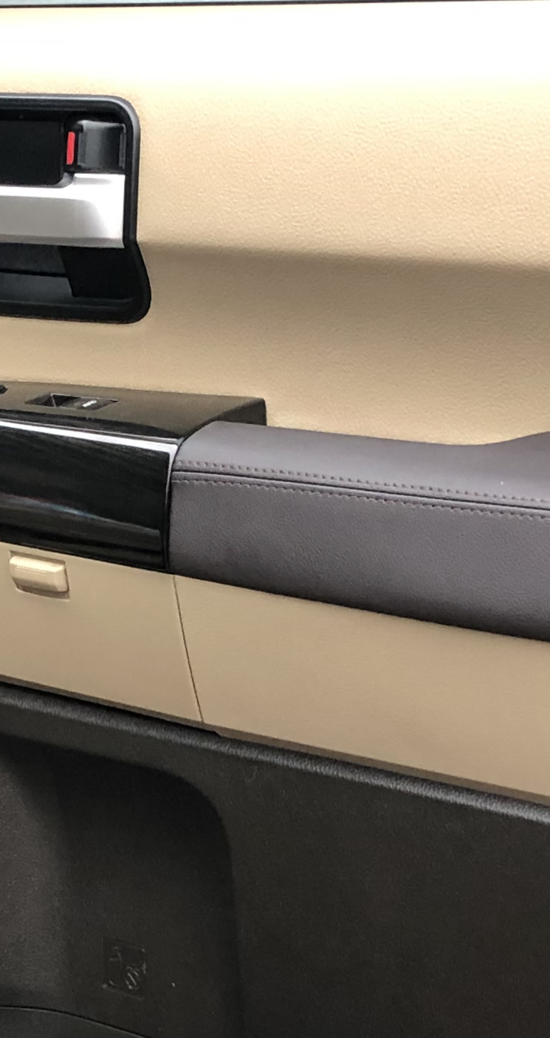

Сообщение Flash » 15 ноя 2020 19:45
DEN001 писал(а):
15 ноя 2020 07:42
Со швом повозились. Если его делать ровно по ребру, то он уходит ниже угла пластиковой накладки на 1.5 сантиметра. Пришлось две карты переделывать и поднимать шов.
Не забудьте это, кто решит перешить. Пока не поставишь пластиковуюнакладку это не видно. А накладку ставят при сборке дверей. Придётся все переделывать.
Я сфоткал, как криво.
Сообщение DEN001 » 18 ноя 2020 18:08
Flash писал(а):
15 ноя 2020 19:45
DEN001 писал(а):
15 ноя 2020 07:42
ого какой ньюанс! Спасибо!

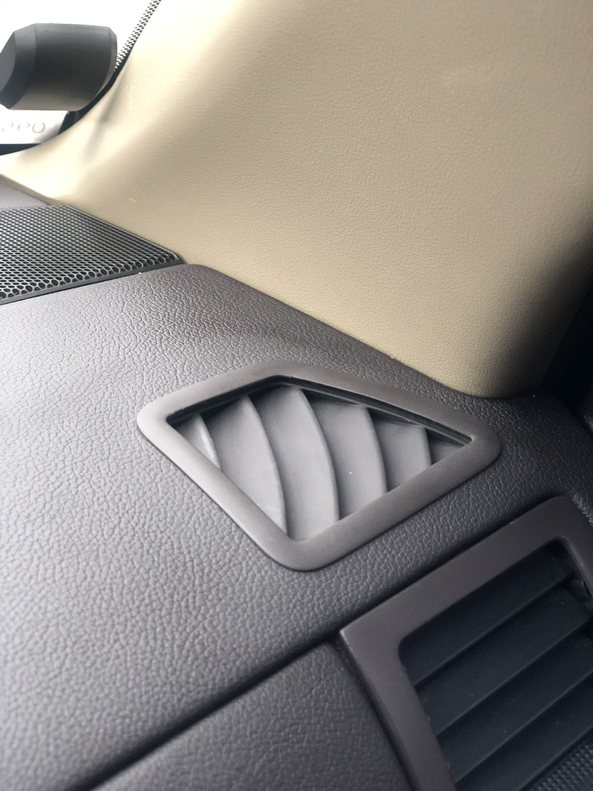

Сообщение Flash » 19 ноя 2020 13:29
Накладки на воздуховоды. Это модель для печати на 3Д принтере. Сложно мне дались эти размеры. Оно все с изгибами и полукругами. Делал слепок, потом подбирал. Печатаем, шкурим, красим. И еще чтобы придать точную форму, я чуть издалека нагрел феном и выгнул. Когда приложите деталь с принтера поймете где и куда гнуть. Буквально чуток, чтобы плотно прижалось к торпедо.
Сообщение Flash » 20 ноя 2020 13:38
Во такие вышли после покраски. Приклеил на двухсторонний скотч 3M.
