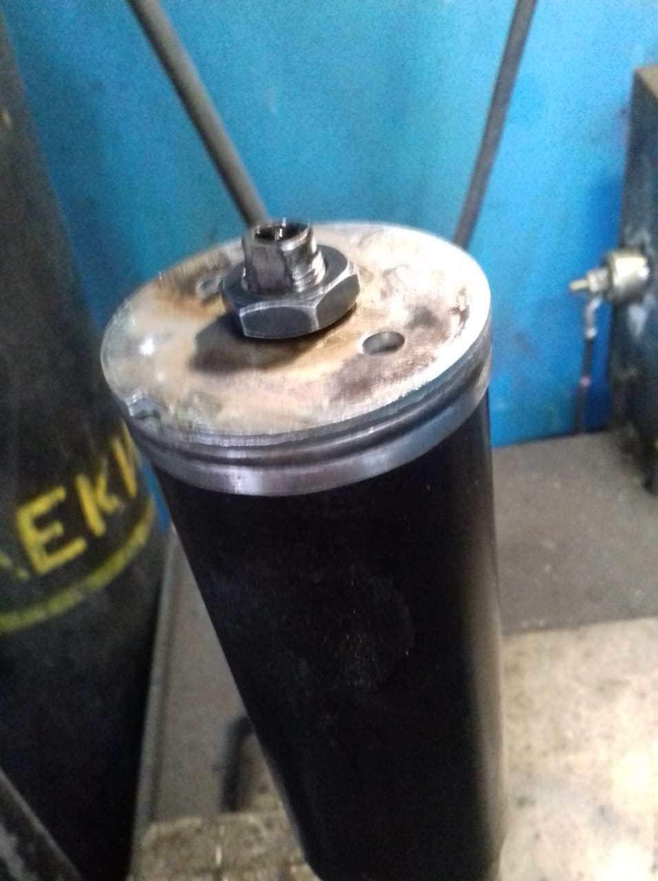

Доброго времени суток,амортизаторы на елке платинум ,болячка одна раскручивается шток сверху (куда входят провода) лечиться разбором верхней части и заменой гайки,нужен токарь.Сделают мастерские по ремонту стоек,цена вопроса 2000 рублей.

Не слышал чтобы кто то из форумчан на это жаловался.
Отправлено спустя 44 секунды:
Не знаю что на картинках(у меня Лимита) но ШИШКА большая :biggrin: :biggrin: :biggrin:
