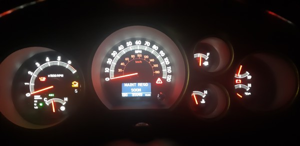

Добрый день. Перед запуском начала постоянно появляться предупреждающая сигнализация о низком уровне топлива. После запуска предупреждение исчезает. Пробовал скидывать клемму на аккумуляторе бесполезно как ошибка не сбрасывается. Прибор при этом показывает корректный уровень топлива в баке. Ранее такого не было. Подскажите кто сталкивался с таким вопросом

Сообщение Сергей Сальников » 09 янв 2021 15:27
Эта надпись говорит, что нужно сбросить пробег между тех обслуживанием.
Для того, чтобы избавиться от индикации на приборной панели надписи MAINT REQD,
проделайте следующие действия:
1. Поверните ключ зажигания в положене OFF
2. Удерживая кнопку сброса суточного одометра (trip meter reset) включите зажигание (ключ - ON)
3. Продолжайте удерживать кнопку одометра до того, пока на дисплее не появится 000000
Вы погасили надпись MAINT REQD. Надеюсь, Вы не забыли поменять масло в двигателе перед этой операцией, т.к. данная индикация в основном направлена для напоминания об этой процедуре.

Сообщение wallboss » 09 янв 2021 17:01
Сергей Сальников писал(а):
09 янв 2021 15:27
Если это то о чем я думаю, то для сброса сервисного сигнала прежде чем проводить вышеуказанные манипуляции нужно на центральном дисплее установить «Трек А», а потом уже вышеперечисленные три пункта.

Сообщение Александр1975 » 10 янв 2021 16:33
Спасибо. Все сбросилось.
